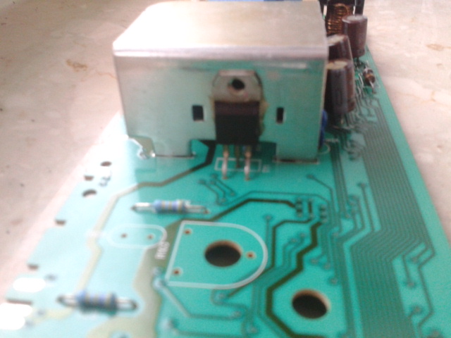

    Mam problem z pralką Electrolux EWF10040W, a dokładnie nie reaguje na żaden program. Awaria powstała w trakcie prania, które pralka sobie przerwała i nic nie mogę zrobić. Drzwiczki się otwierają. Po przekręceniu pokrętła wszystko się podświetla jak należy, jest możliwość wszystkich ustawień parametrów prania. Nie reaguje przycisk Start/Pause miga na zielono. Jeżeli wybiorę nieprawidłowe ustawienia i wcisnę start to miga na czerwono co również jest ok. czyli włącznik chyba działa. Podejrzewam mechanizm blokady drzwiczek.
    Proszę o pomoc

    Wrzuć złom w tryb serwisowy - może coś podpowie, choć nie sądzę :/ .
    Możliwe, że grzałka ma przebicie do masy

    Powodem usterki pralki był triak: BTB16 700BW, został zamieniony na BTB16 800BW (taki był dostępny w sklepie, cena 9,50zł).
    Tryb serwisowy pokazywał błąd 51 (5 mrugnięć czerwonych i 1 mrugnięcie zielone).
    Szczegóły:

    Dziękuję za pomoc . Potwierdzam u mnie tez w pralce Elektrolux EWF10040W padl ten Triak. Dzis zakupiony za 6 zl i wymieniony i pralka dziala jak nowa. Jeszcze raz dziękuję i pozdrawiam.
