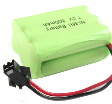

    A czy będzie odpowiednia dla akumulatorków NiMH. Pytam bo jest napisane (fot1) że dla NiCd ?
    Drugie pytanie jaka nazwa jest tego złącza ?

    Będą odpowiadać na 100% :) Akumulatorki typu NiMH i NiCd są to takie same jak AAA czy AA alkaliczne . Jedyną ich różnica jest z czego sa zbudowane w środku , ale to nie wpływa na to jaką ładowarką będą ładowane .
