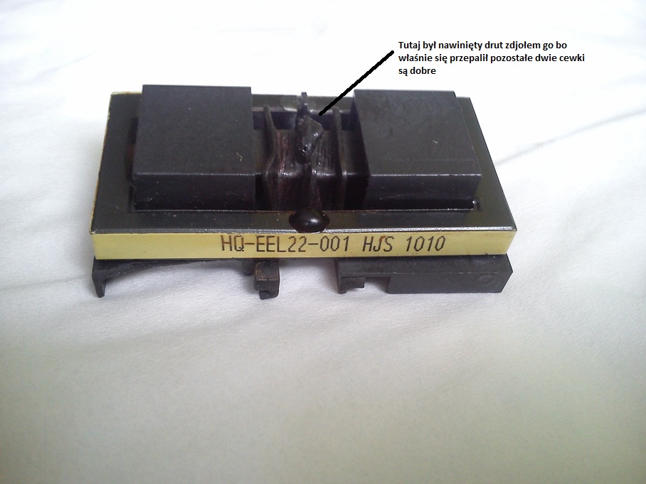

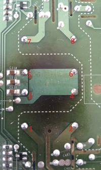

    Witam !
    Przywiozłem sobie z Dani telewizor firmy Lumatron , niestety nie sprawny , z myślą naprawy go , rozkręciłem go ewidentnie widać spalone Trafo tak jak na zdjęciu , spalone zwoje odwinołem , ciężko jest znaleźć samo trafo więc raczej pozostaje dopasowanie innego trafa pod mój telewizor , niestety aż tak zagłębiony w tremacie nie jestem może mógłby ktoś pomóc lub na prowadzić mnie na dobrą drogę na wszystkie sposoby przeszukałem google i nic. w załącznikach zdjęcia trafa i inwertera
    • Lumatron - dopasowanie inwertera lub wymiana trafa DSC_0117.jpg (128 KB) Musisz być zalogowany, aby pobrać ten załącznik.
    • Lumatron - dopasowanie inwertera lub wymiana trafa DSC_0115.jpg (127.82 KB) Musisz być zalogowany, aby pobrać ten załącznik.
    • Lumatron - dopasowanie inwertera lub wymiana trafa DSC_0113.jpg (114.93 KB) Musisz być zalogowany, aby pobrać ten załącznik.
    • Lumatron - dopasowanie inwertera lub wymiana trafa DSC_0112.jpg (133.18 KB) Musisz być zalogowany, aby pobrać ten załącznik.

    Trochę się czeka , ale za 4,80$ + porto warto ?
    http://www.iccfl.com/product_info.php?products_id=6835
    Oporność pomiędzy
    pin.1-2 i 7-8 to 7 to 8 should be within 3% 1006 to 1068 ohms.
    *miernik na zakresie pomiaru Ohm 2k
    Nie wiem jaki jest wsp. transformacji / przekładnia
    _________________
    EEL-22 (EBJ36896701) =? podobno = ? TMS91429 (z ViewSonic VA712B) lub z 22"LG monitorów seria W22xx
    ___________________ (':?:')
    Co tam pisze na ukl. scalonym na płytce.
    Wtedy musisz znależc tematy o nim na forum, zobaczyć na który pin. idzie zasilanie +12V
    i ruszyć pod "prąd" do zasilacza
    - po drodze może być klucz na tranzystorze polowym/bipolarnym *może uszkodzony
    -może jest jeszcze dodatkowo bezpiecznik /dioda ???
    Z napisów na niej wynika ,że to coś z 19" ViewSoniców

    Paulus1003 napisał:
    bądź naprowadzić mnie na frazę szukania
    A fraza "inwerter 12V 4 lampy" (czasem zwane świetlówkami), to za mało?

    Napisz jaki masz układ scalony w orginalnym inverterze.

  • #14 12703562
    Paulus1003
    Posty: 78
    Sorki , już podaję , UTC494 J9M7CB
  • #15 12706264
    lisek
    Serwisant RTV
    Posty: 39792
    Pomógł: 6323
    Ocena: 6828
    Poczytaj na forum o inverterach na TL494 (to jego odpowiednik_chiński UTC494)
    Jak nie tutaj to tez było na forum :Serwis monitorów
    Zasilanie idzie na pin.12 scalaka (być może przez klucz tranzystorowy / bepiecznik )
