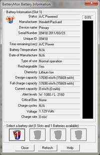

    Witam. Mam tytułowy problem, wdzięczny będę za diagnozę i komentarz:
    W moim laptopie HP 4530s oryginalna, 2-letnia bateria (Li-Ion, 47Wh, 6 cell, 10,8V) nie ładuje się.
    Jeszcze tydzień temu wyświetlało około 30% pojemności, choć po wyciągnięciu wtyczki zasilacza laptop i tak się wyłączał, a bateria nie ładowała się. Od kilku dni pojemność to już 0%, bateria również nie ładuje się, no i oczywiście laptop pada po wyciągnięciu wtyczki zasilacza.
    Mam nadzieję, że to problem z baterią, bo swoje przeszła (praktycznie całe 2 lata pracowałem na niej), jednak zastanawia mnie "voltage" - dlaczego jest taka niska wartość ~1.3V? :| Wdzięczny będę za komentarze i ew. porady - co robić - jakaś regeneracja: ogniwa, kontroler (jestem zielony) czy zakup od razu nowej baterii)?

    Dziękuję za odpowiedź.
    Przyznam szczerze, że nie mam wiedzy o regeneracji baterii - jaki koszt będzie takich operacji i czy na pewno to pomoże i nie włożę kasę w błoto? Nowa, oryginalna bateria HP to koszt widzę 160zł, zamiennik 130zł.
    Aha, kwestia jeszcze tego sterownika. Pojemność baterii przed totalnym 0% wynosiła 17690mWh z fabrycznych 47000mWh, tak więc prawie 40%. Jeszcze kilka dni temu te 40% były osiągane i pracowałem na tej baterii godzinę czasu spokojnie - czy ten sterownik nie zablokował się przedwcześnie? Jest możliwość odblokowania samego sterownika i zużycia tych ogniw bardziej, czy takie akcje raczej nie wchodzą w grę?

    Nie chce mi się wierzyć, żeby bateria miała tylko 1V tak jak pokazuje to BatteryMon. Trzeba by sprawdzić faktyczne napięcie na ogniwach. Otwórz baterie i pomierz napięcie na każdej z sekcji. Sprawdź również bezpiecznik baterii. Oryginalna bateria za 160 zł? Co najwyżej od jakiegoś resellera, gdzie bateria wcześniej leżała 2-3 lata na półce zanim do niego trafiła. Jeżeli szukasz oryginalnej baterii to kupuj wyłącznie u autoryzowanych przedstawicieli HP. Dzięki temu będziesz miał pewność, że bateria jest nowa.

    Rozumiem. Jeszcze ponowię pytanie:
