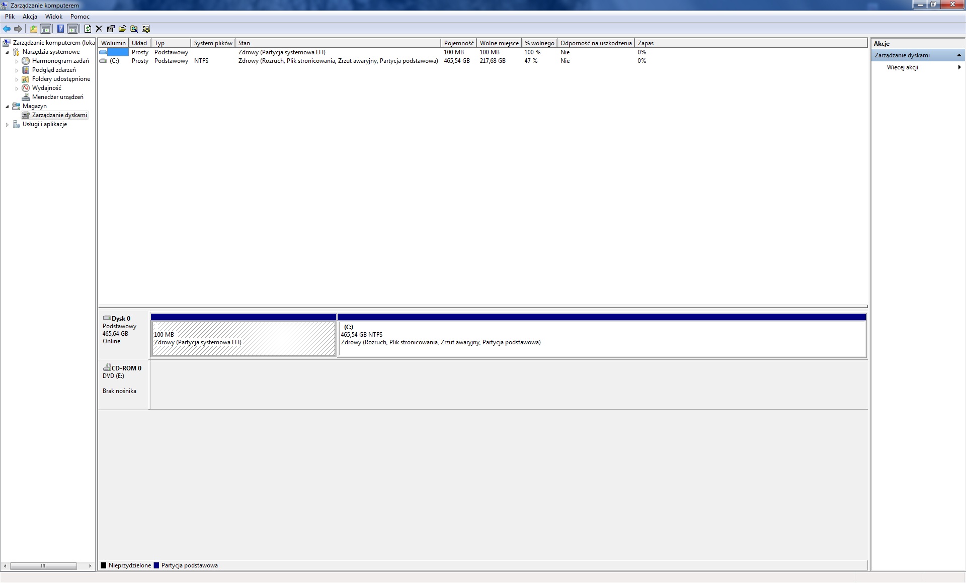

    Panowie, pomóżcie.
    Ponieważ dysk D z oporem czytał mi dane i stał się niekończącym pasmem wkurzeń z powodu uszkadzania plików - poszłam za podpowiedzią i usunęłam wolumin po to, aby spokojnie utworzyć nową partycję.
    Wybrałam opcję z pełnym formatem przy tworzeniu. Tylko głupotą mogę tłumaczyć przerwanie formatu podczas trwania.
    Mam sukces w postaci niewidocznego dysku.
    Widzi go BIOS, system nie.
    Załączam screen. Mam nadzieję - widoczny.
    Jestem u Was po raz pierwszy, jeśli coś przeoczyłam - wybaczcie.
    Co robić?
    pozdrawia Kasia

    Czy chodzi o drugi dysk czy o drugą partycję na jednym dysku ? Ile jest fizycznie dysków w komputerze ?
    Linuksie, dziękuję za odzew.
    Chodzi o drugi dysk.
    Fizycznie wpięte mam dwa dyski: C na którym leży system i D - którego już nie widzę.

    Sprawdź czy widać ten dysk w menadżerze urządzeń (w stacjach dysków), możesz sobie pobrać taki program jak np. GParted (wypalasz na płycie, odpalasz z tej płyty komputer...) program jest bardzo intuicyjny :) w necie pełno opisów. Po uruchomieniu programu usuwasz wszystko z dysku i tworzysz partycje. Później warto też sprawdzić statystyki SMART tego dysku (aby ustalić możliwe powody utraty danych itp).
    W menedżerze nie widać.
    Czy ten cud-program go zobaczy??
    Bo jak inaczej mam utworzyć partycję, skoro go nie widzę;/?:)

    Ściągnij to live-cd (tam będą potrzebne narzędzia).
    Edit:
    Linuks znajduje się na tej płytce (odpalisz z niego komputer). Uważaj tylko żeby nie usunąć partycji z działającego dysku :)

    Jeśli masz płytę instalacyjną Windows, odłącz pierwszy dysk - ten z systemem i spróbuj spartycjonować ten drugi dysk (ew.zainstalowac system) z płyty. Jeśli nie będzie problemów podłącz z powrotem dysk pierwszy a zawartość drugiego usuń. W ten sposób nie musisz sciągać i wypalać dodatkowej płyty (choć warto mieć takie narzędzia, polecam też Hiren's CD - znajdziesz w sieci). Pozdrawiam
