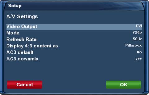

    drugi problem jak używam bez kompa podpiąłem dekoder DM 800 optykiem i leci w stereo(sprawdzane na HBO,CANAL+), tylne głośniki nie idą. Dopiero jak załączę pilotem opcje CMSS to odpalają ale to nie jest 5.1 miał ktoś podobny problem (dioda z dolby digital się nie świeci:/) proszę o pomoc

    Więc źródło nie jest 5.1 lecz zwykłe stereo, efekt CMSS pozoruje 3d dlatego uruchmiają się głośniki rear.
    Masz włączone 5.1 w dekoderze?
    Creative Sound Blaster Extigy - brak dźwięku na Windows 7 i problem z 5.1
    Doczytałem - kanały nadające w AC3 - same mogą przełączyć się się w ten tryb.
    Musisz jednak włączyć taką opcję "AC3 default".
    Wyłącz za to "AC3 downmix" - zamiana sygnały do stereo.
