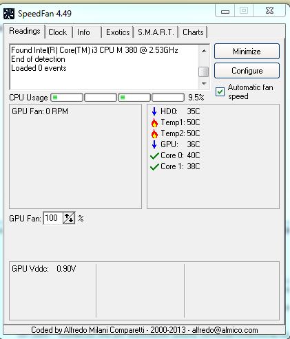

  • #10 12740918
    marcin0931
    Posty: 17
    Ocena: 3
    No wiesz, inaczej niż prawidłowo nie da się raczej zamontować chłodzenia w tym modelu :P. Ale tak poważnie chłodzenie raczej jest poprawnie zamontowane. Pasta REVOLTEC cooling.
    Temperatura w spoczynku (przeglądanie stron www)
    Samsung R540 - Nie uruchamia się po wymianie pasty
    W stresie procesor podchodzi pod 77 stopni po czym umiera na kilka minut.

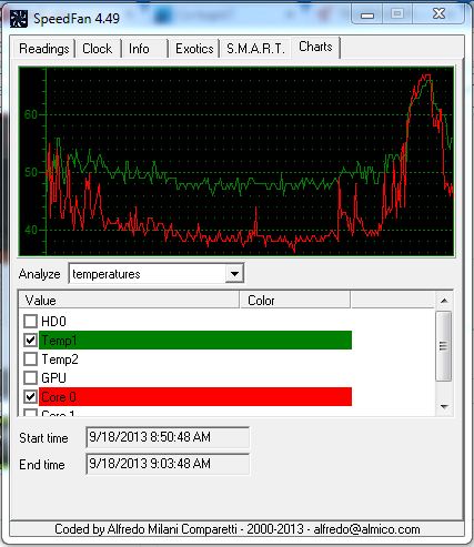

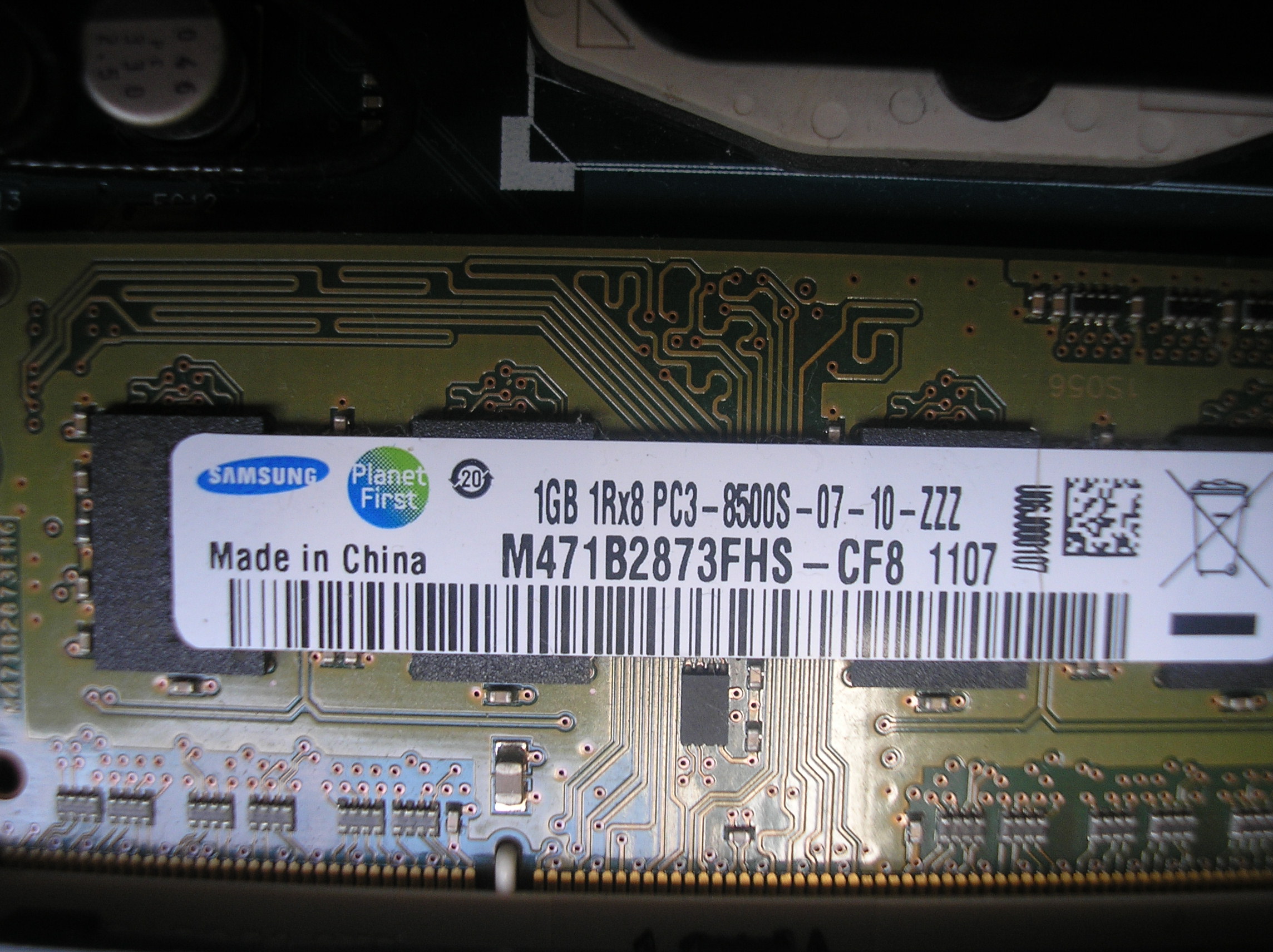

  • #20 12749287
    marcin0931
    Posty: 17
    Ocena: 3
    procesor I3 380M SLBZX, do grafiki sie nie dostawałem, gdyż ponownie musiałbym go rozbierac, Samsung R540 - Nie uruchamia się po wymianie pasty Samsung R540 - Nie uruchamia się po wymianie pasty Pamięc i dysk.
    Zauważyłem, że wystepują skoki temperatury podczas korzystania tylko z internetu, przez co właśnie komputer sie wyłącza...
