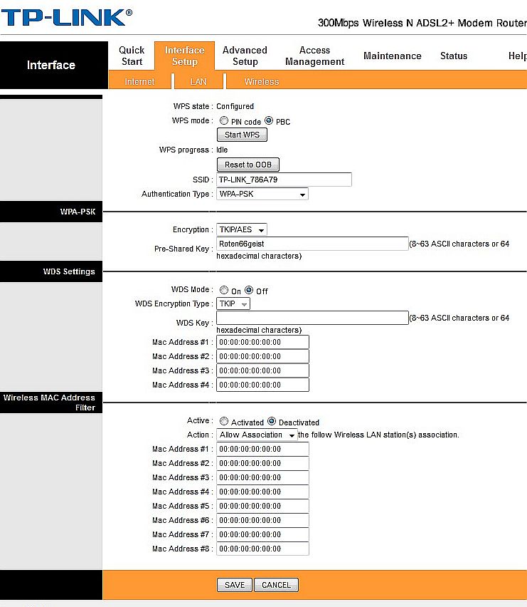

    Posiadam router TD-W8961ND i komputer stacjonarny z kartą usb TL-WN823N. Problem polega na tym, że co jakiś czas zrywa połączenie i muszę je ponownie nawiązywać ręcznie z ponownym wpisaniem klucza (sterowniki i aplikacja TP Link). Najczęściej dochodzi do zerwania gdy oglądam coś na YT i dam pauzę, wtedy rozłącza. Po stronie dostawcy wszystko jest ok, bo twierdzą, że w tym czasie co mi zrywało u nich połączenie było więc jest to kwestia po mojej stronie.
    Z góry dzięki!
  • #2 12741612
    bogiebog
    Posty: 24793
    Pomógł: 2569
    Ocena: 1528

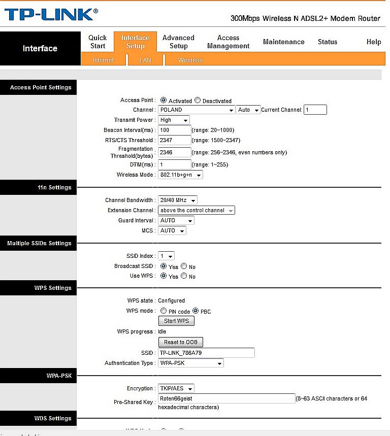

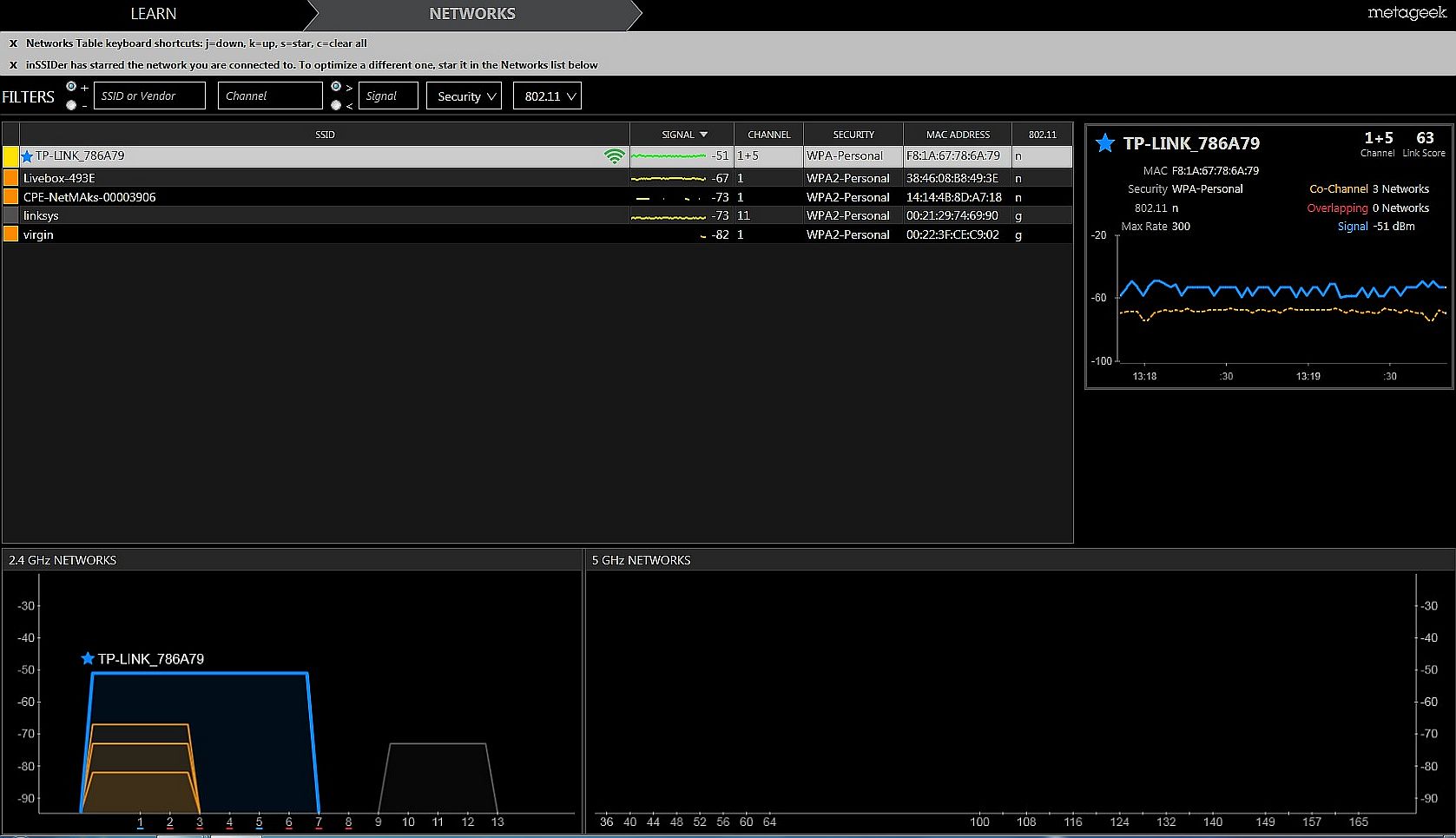

    Zainstaluj inssider-a, wykonaj skan WIFI, pokaż zakładkę Time Graph.
    Pokaż ustawienia WIFI routera.
    #4 12742220
    bogiebog
    Posty: 24793
    Pomógł: 2569
    Ocena: 1528
    Ustaw
    bandwidth = 20mhz
    Mode = "N" only
    WIFI kanał 6

    odnośnie wireless mode to mogę ustawić tylko na:
    802.11b+g+n
    lub
    802.11g+n

    Jak ci brakuje prędkości to możesz zwiększyć bandwidth z 20 na 40 i zobacz jak będzie.
  • #10 12745085
    m4ody
    Posty: 11
    z tym, że mogę wybrać tylko 20 lub 20/40. Może to kwestia firmware

    Daj zrzut z ustawień wi-fi routera i inSSIDer ,
    router jak działa na 2 kanałach uzyskuje ~ 300 Mb/s ...
    żeby uzyskać taki transfer karta wi-fi w komputerze musi być zgodna z routerem ,
    podaj model karty w komputerze bo może ona dla odmiany jest dwupasmowa i stąd tak niski transfer ,
    tak na marginesie dla jasności producenci routerów i kart sieciowych sumują transfer ...
    sumowane są kanały w twoim wypadku i teoretycznie ~ 300 Mb/s więc teoretycznie masz ok wyniki ,
    z łącza internetowego i tak tych parametrów nie uzyskasz a jedynie wewnątrz sieci .
