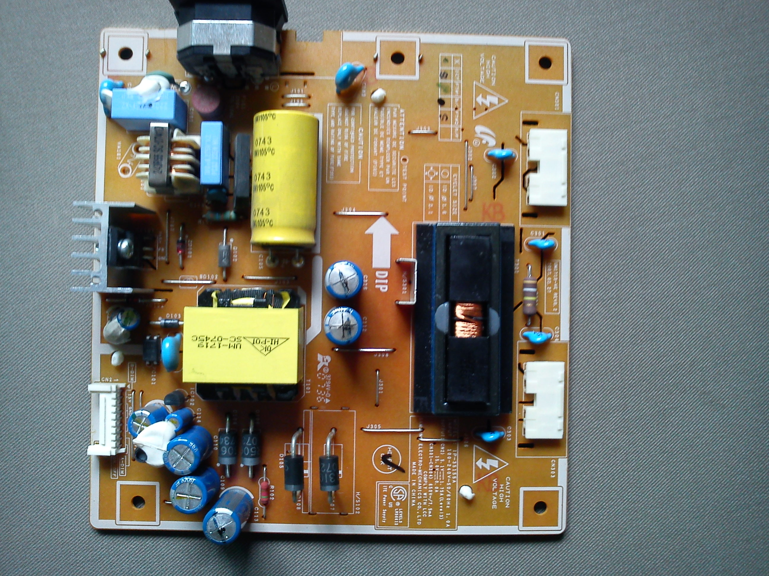

    Witam wszystkich.
    Krótko opiszę problem jaki mam z monitorem Samsung 931c. Otóż od jakiegoś czasu znika obraz. Początkowo objawiało się to tylko po jego włączeniu kiedy był "zimny" i po chwili walki (czyli wyłączenie i ponowne włączenie) zaskakiwał. Jednak potem zrobiło się gorzej i na chwilę obecną po jego włączeniu obraz pokazuje się na kilka sekund i znika. Sprawdzałem go na innym komputerze i taka sama sytuacja. Po jego rozebraniu okazało się, że 3 kondensatory są "napuchnięte". Teraz moje pytanie. Czy można stare kondensatory (ich wartości to: 25V 820uF) zastąpić nowymi o parametrach 25V 1000uF? Szukałem po kilku elektronikach u siebie w mieście 820uF, ale nie znalazłem.
    • Samsung 931c - Czy mogę zastąpić kondensatory 25V 820uF na 25V 1000uF? DSC00306.JPG (994.06 KB) Musisz być zalogowany, aby pobrać ten załącznik.

    Jak najbardziej możesz zamienić, pewnie i tak zasilacz został zaprojektowany na jak najmniejszą pojemność.

    Dziękuje bardzo za rozwianie wątpliwości. Jednak wolałem zapytać, gdyż googlując różne opinie spotykałem. Natomiast co ciekawe gość, który prowadzi serwis elektroniczny powiedział, że dając 1000µF może się "sfajczyć" - nie wiem o co mu się dokładnie rozchodziło. Po cichu też liczę, że wymiana tych kondensatorów postawi monitor na nogi :D. Nasunęło mi się jeszcze jedno pytanie. Czy w moim przypadku kondensator Low E.S.R również zda egzamin?
    Jak najbardziej.
    Brednie.

    Dziękuje za pomoc. Monitor po wymianie kondensatorów działa elegancko.
