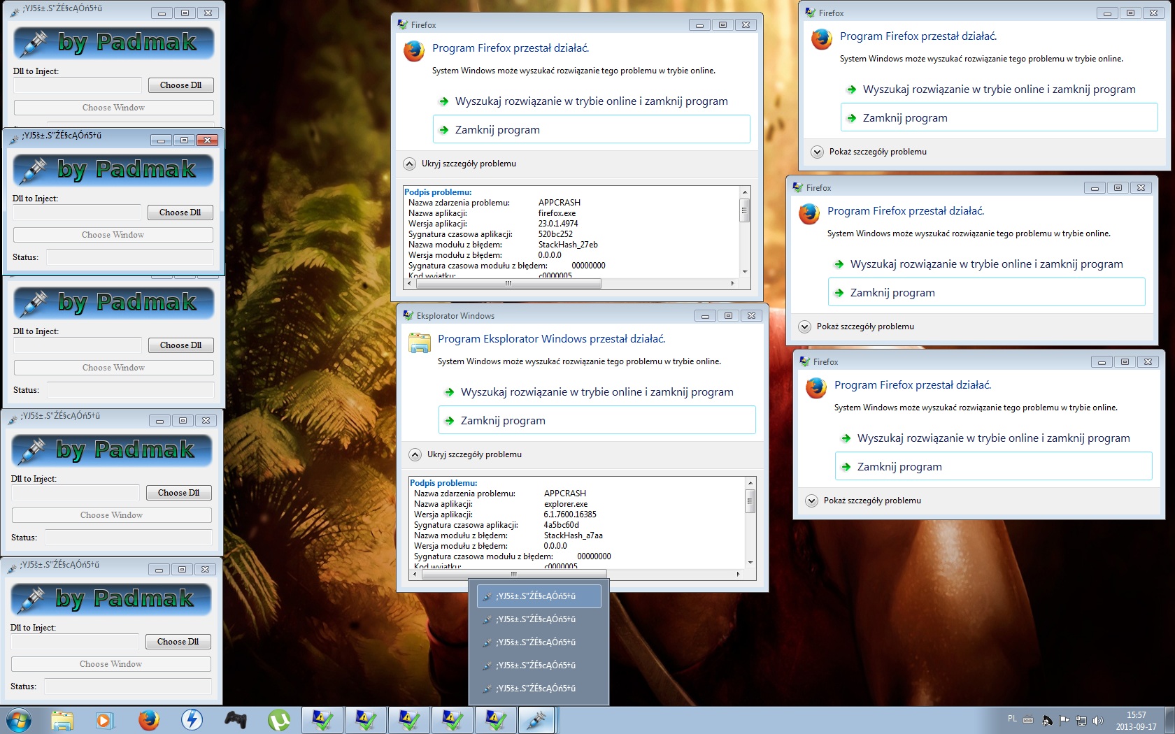

    Piszę tutaj, ponieważ od kilku dni mam problem i nie mogę się z nim uporać!
    Mianowicie przy włączeniu systemu pojawia mi się wiele błędów (na załączonych SS to widać). Próbowałem CCleaner, RegCleaner, czyściłem ręcznie folder temp (aplikacja Switchbotv3 sama się pojawia w tym folderze), ale nie chce mi się usunąć jeden plik - Igor7 (Igor to nazwa mojego profilu). Gdy próbuję go zaznaczyć, to automatycznie się odznacza, gdy zdążę nacisnąć del (zanim się odznaczy) i spróbuję usunąć to on z powrotem się pojawia.
    Piszę, ponieważ to bardzo uciążliwy problem - przy każdym uruchomieniu systemu mam kilkanaście okien do zamknięcia...
    Szukałem po internecie rozwiązania, lecz nic nie znalazłem.
    Operuję na WIN7 x64. Jak coś więcej potrzeba, to pisać.
    Z góry dzięki za pomoc!

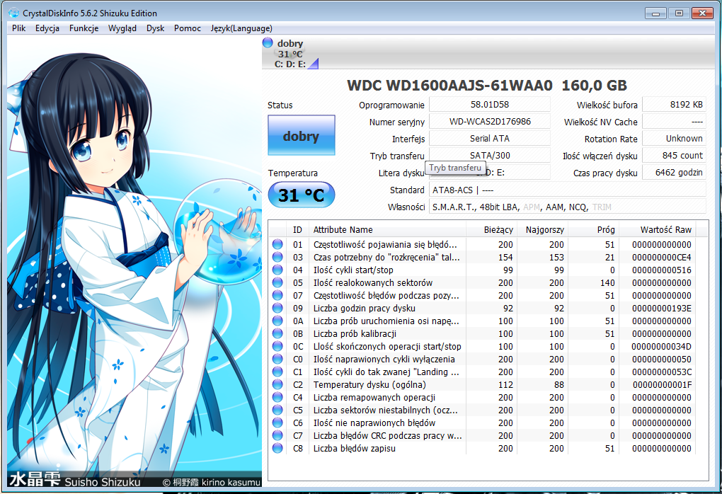

    Pełna konfiguracja komputera z uwzględnieniem marki i modelu zasilacza.
    Zrób smart dysku - wstaw wyniki. Wykonaj memtest.

    Może w czasie dochodzenia co to jest smart dysku i memtest oraz jak to zrobić napiszę, że spodziewam się wirusa. Problemy się zaczęły kiedy pobrałem hack do gry pod nazwą - ,,Switchbotv3''.

    W takim razie przeskanuj komputer adw cleaner oraz malwarebytes.

    Posty: 15
    Tutaj załączam to, o co prosiłeś. Jeżeli coś nie tak, to proszę o wyrozumiałość.
    W programie ,,malwarebytes'' zrobiłem (zalecane) szybkie skanowanie.

    mrzabijka
    Posty: 15
    Myślę, że nie będzie to potrzebne.
    Po zrestartowaniu PC błędy już się nie pojawiły. Wychodzi na to, że był to zwykły wirus. Dzięki wielkie za pomoc!
