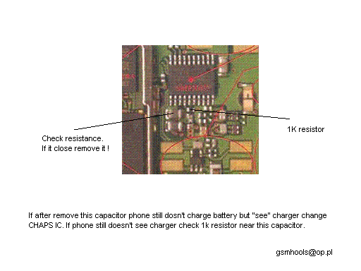

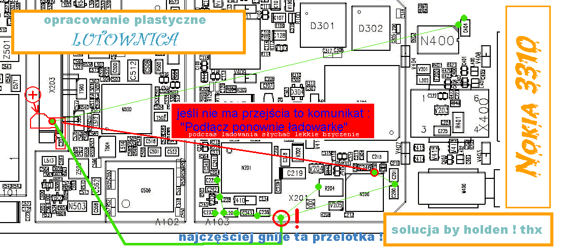

    moze chaps padl.
    posprawdzaj przejscia jak na rys.

    Witam!Ładowarka jest sprawna, naładowałem baterię na innym telefonie i nic. doc3nt, sprawdze elementy w/g. rysunku.Dam poźniej znać co i jak.

    pytanie do autora postu:
    Który rezystor jeden z tych na zdjęciu? Mam identyczny problem.Rezystor opisany jako 1K (na fotce od doc3nt ) u mnie ma 10K.

    Brak mi słów na lamerstwo i amatorstwo uczestników tego postu!!! Po pierwsze rezystor opisany na tym rysunku jako 1k to R403 i jest on jak widać przy układnie N400 czyli sterowniku buzzera, vibry i diod( i ma on 10k)!!! To jest najprawdopodobniej solucja na problemy z ledami(kolejna solucja typu wyrzuć mnie z dysku zanim mnie obejrzysz)!!! Po drugie kolego Rafał20 nie ściemniaj, że to "rezystorek 10kOhm był kopniety" bo to tak jakbyś próbował zrzucić np. problemy z niepoprawnym działaniem telefonu na okres jego właścicielki.

    rezystorek zanaczony na zdjeciu padł.Dziekuje za pomoc!!
