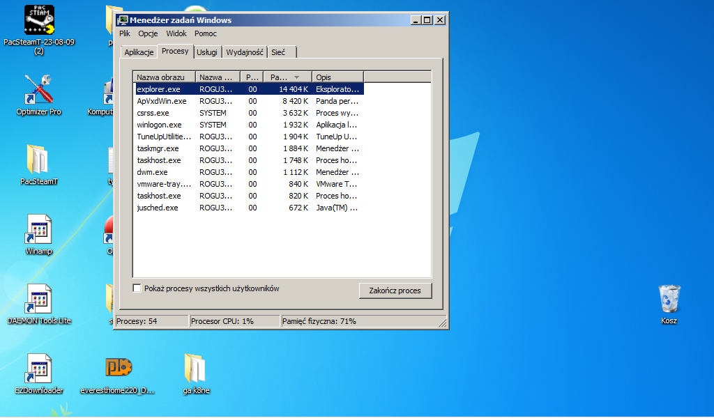

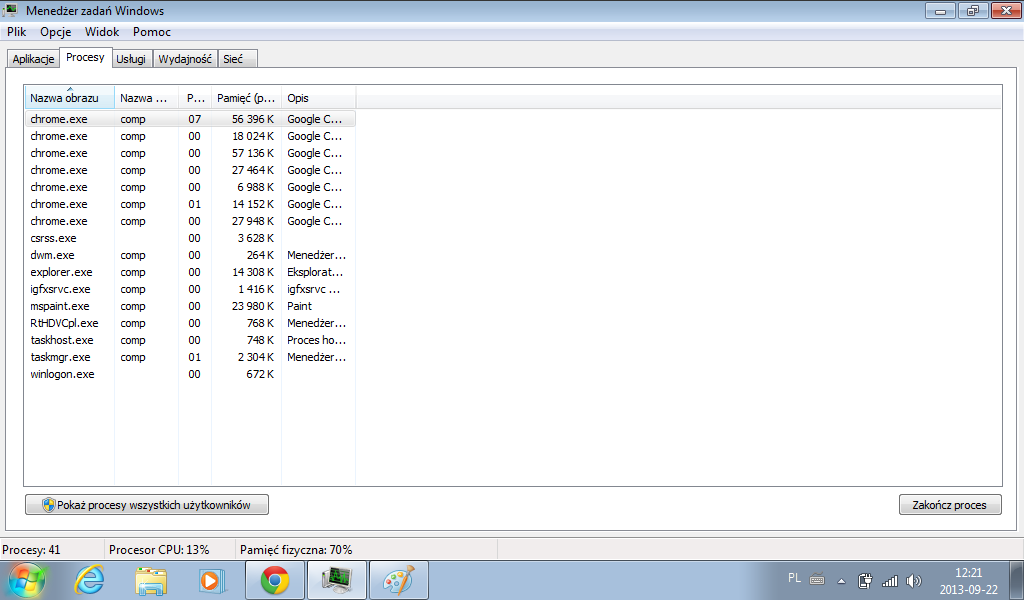

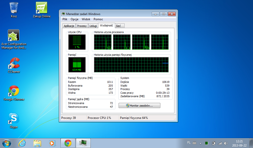

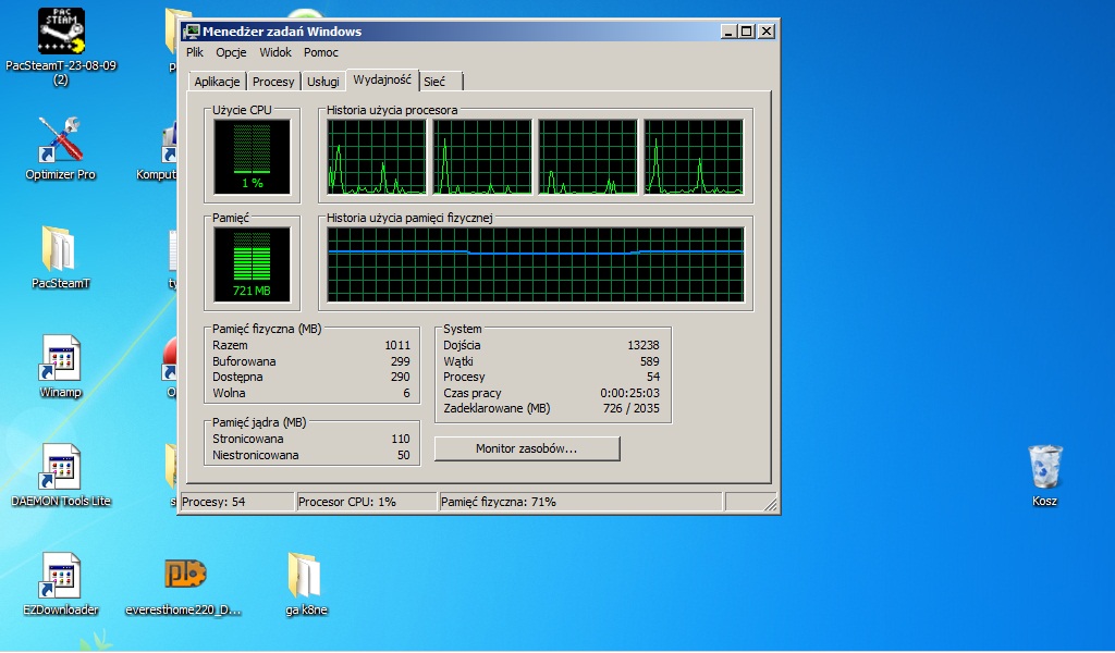

    To coś masz duże te zużycie, powyłączaj zbędne usługi i procesy. Wklej screen z autostartu oraz pokaż Menadżer zadań zakładka procesy.

    Odrazu po uruchomieniu ale mam zamiar wgrac system

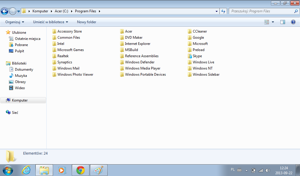

    Widać że masz śmieci, TuneUp Utilities to śmieć dołączany do programów i czasami instalujesz taki syf nie wiedząc o tym a miejsce zabiera. Odinstaluj to.

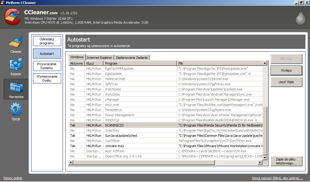

    Pokaż jeszcze Autostart, powiem co wyłączyć a co nie.

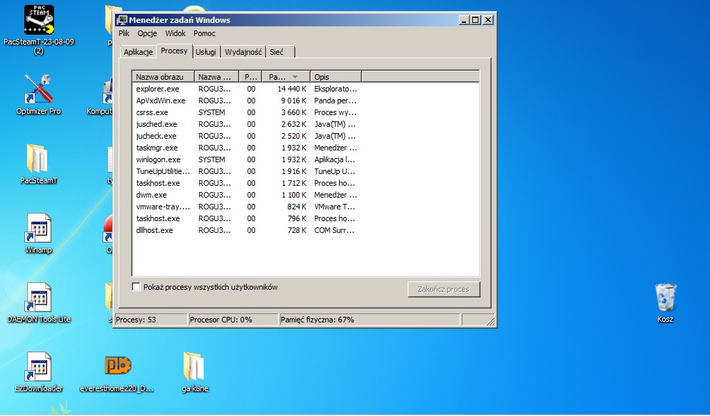

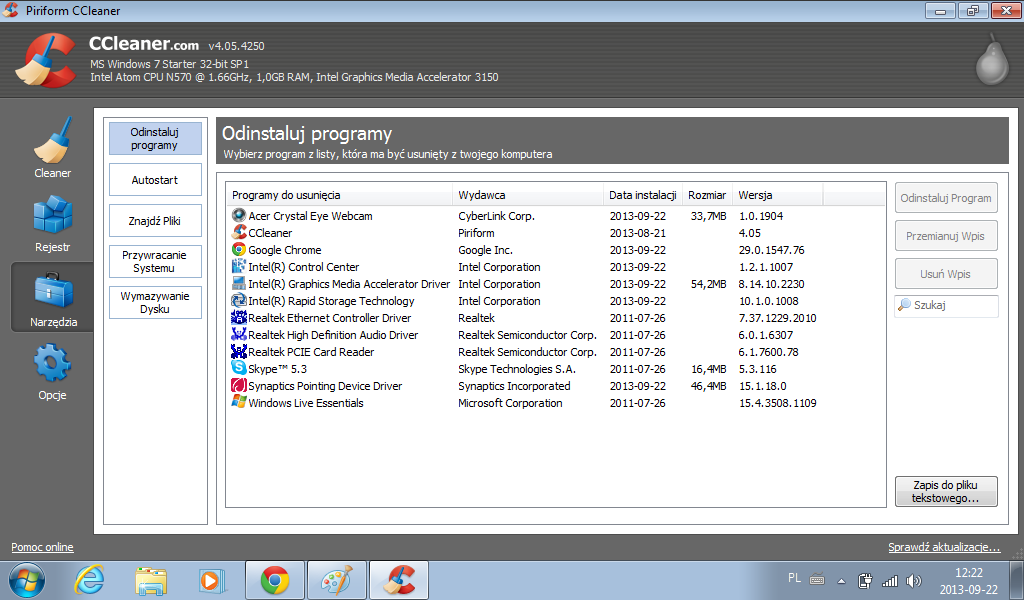

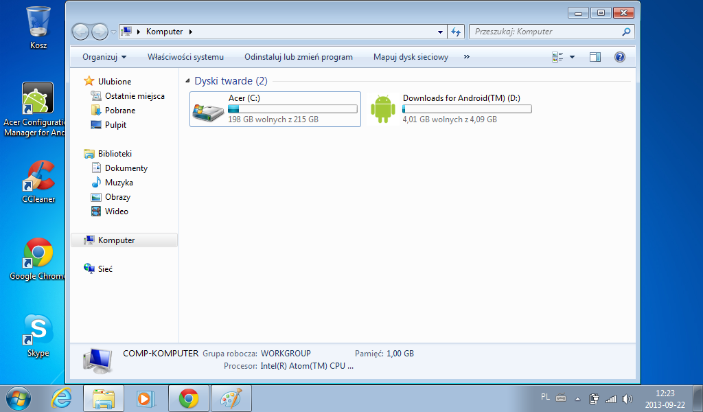

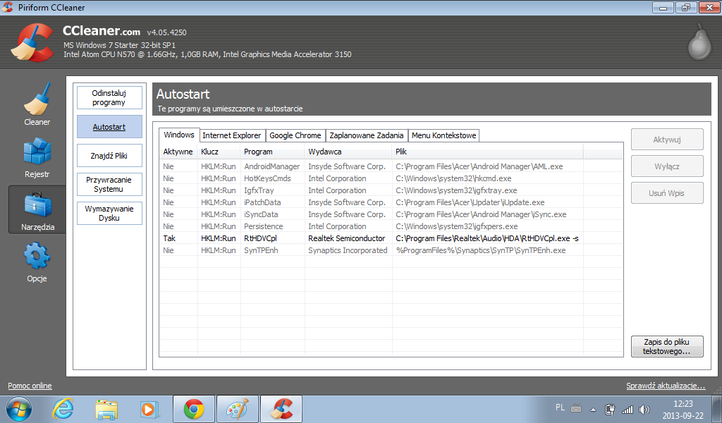

    niektorych nie da sie wylaczyc, zainstaluje system a mozna jakos reinstalowac system ta seven starter bez plyty jak tak to jak ?

    Masz niezły śmietnik widzę... Skanuj tego laptopa ADWCleaner, Malwarebytes i usuwaj to co znajdą. Odinstaluj pierdoły typu Facebook update, google update, Optimizer Pro, Overwolf, TaskBar, EgisTec IPS, Java możesz wyłączyć update i robić to ręcznie co miesiąc.
