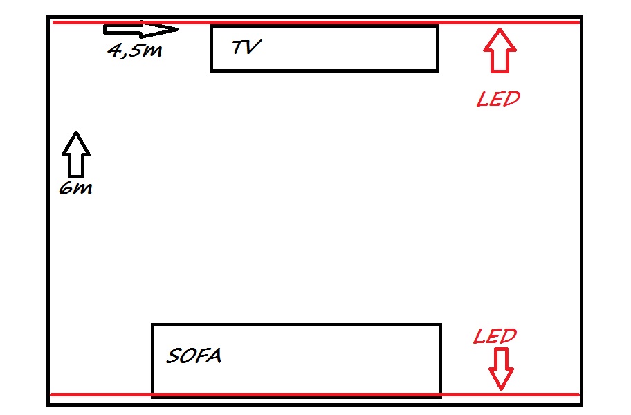

    Taśma LED tego typu pobiera około 4,8W/1m. Przy 9m to ponad 43V, co przy zasilaniu 12V daje 3,6A. Skąd 3,21?
    Możesz zamieścić jakiś rysunek jak te taśmy mają być zamontowane? Wtedy można doradzić jak je najlepiej podłączyć.

    Nie. Połączyć 2 odcinki 2m, które masz tak, by zasilanie było podłączone na ich środku. To dać na jedną ścianę i zasilać to z zasilacza, który masz. Na drugiej ścianie zrobić podobnie i zasilać z drugiego zasilacza.
