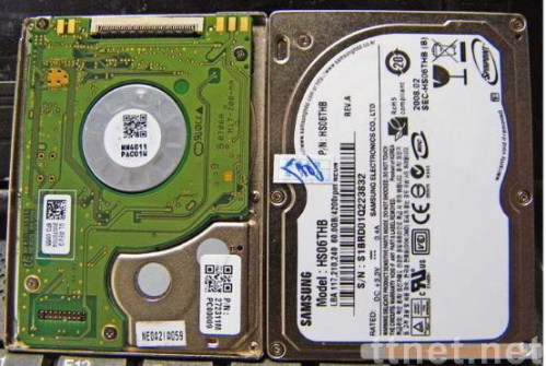

    Witam!
    Kupiłem Fujitsu P1620 bez dysku. Zakupiłem dysk i bios go nie widzi.
    Sprzedawca twierdzi, że komputer musi mieć oryginalny dysk wtedy będzie działał. Czy prawdą jest to co mówi, bo mi się nie chce wierzyć.
    Dodam jeszcze, że wkładany przeze mnie dysk miał takie samo złącze, różnił się jedynie pojemnością. oryginał 40GB, mój 30GB.
    Fujitsu P1620 - BIOS nie wykrywa nowego dysku 30GB, czy musi być oryginalny?

    kamilboczek napisał:
    Zakupiłem dysk
    Sprawdziłeś ten dysk w innym komputerze?

    tak, działa

    Jeśli tak i SMART ma OK, to może coś z tym laptopem jest nie tak.
    Chyba że Fuji taki numer odstawiło jak napisał sprzedawca (ale nie słyszałem).
