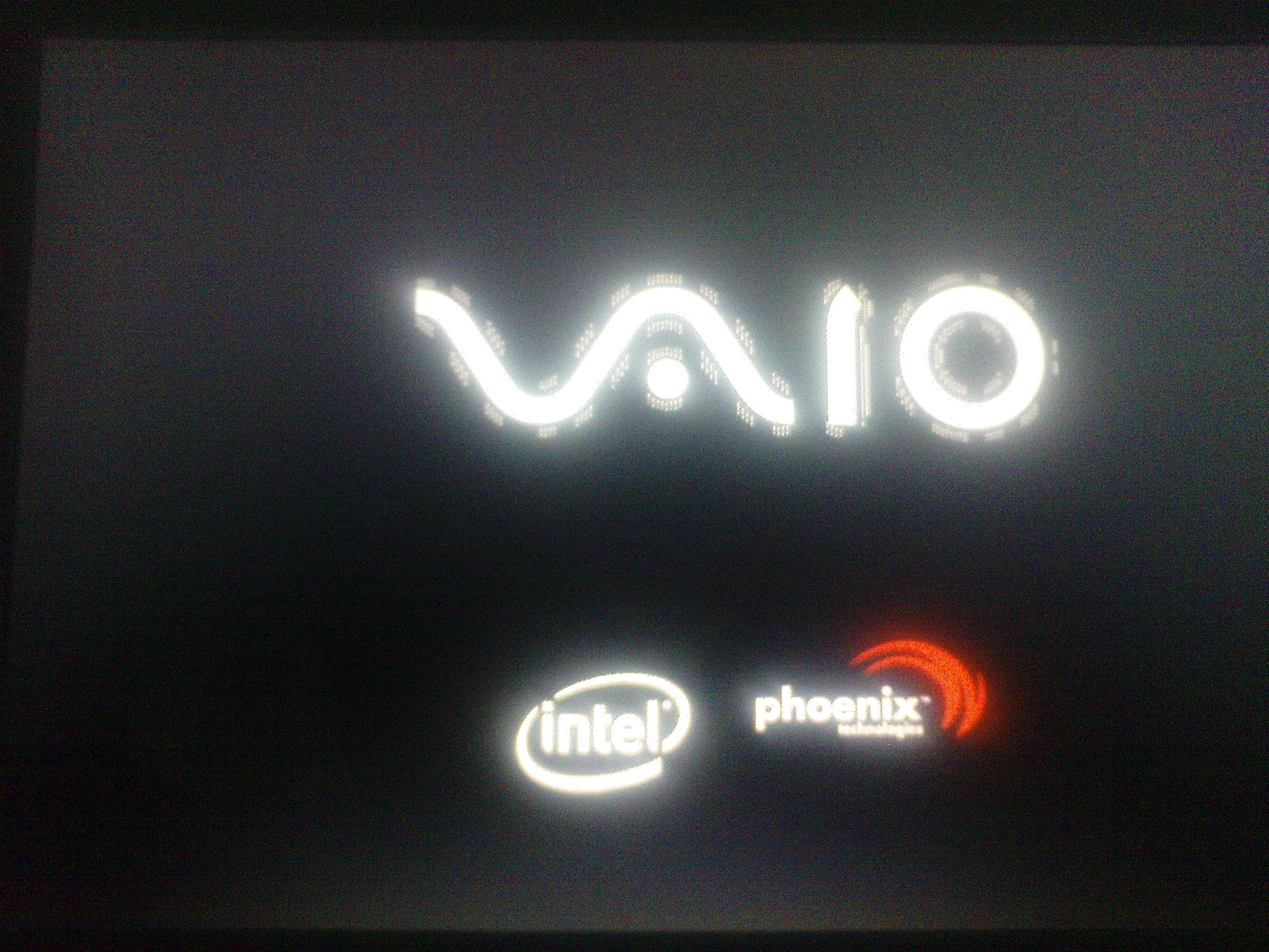

    Witam, do niedawna byłem szczęśliwym posiadaczem Sony Vaio VGN-FZ18.
    W komputerze (w trybie normalnym) za każdym razem wyskakuje błąd:
    "*** Hardware Malfunction
    Call your hardware vendor for support
    NMI: Parity Check / Memory Parity Error
    *** The system has halted ***"
    Przyznam się sprawdziłem, kondensatory - wydają się być ok. Na innym forum znalazłem, że jak mam Win7x64 to może być to wina aktualizacji. Pomimo, że obraz krzaczy się na starcie w biosie (przy wyświetlaniu Vaio), odinstalowałem aktualizacje i nie pomogło. Nie sprawdzałem jeszcze baterii. Wszystkie symptomy jednak każą mi mówić, że to grafika, ale w trybie awaryjnym nie mam najmniejszych problemów z obrazem. Druga sprawa jeśli okaże się że to grafika, czy ktoś was orientuje się czy VGN-FZ18M ma zintegrowaną grafikę z płytą główną???Dziękuję z góry za pomoc
    Zrób zdjęcie i zamieść tutaj proszę.

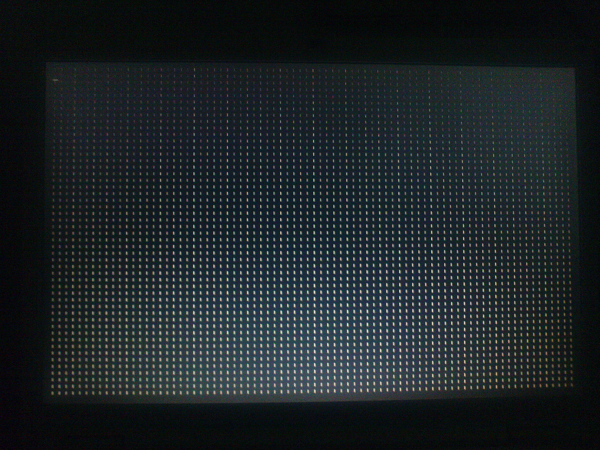

    RADU23 napisał:
    Wygląda to w taki sposób
    Sony Vaio VGN-FZ18 NMI: Parity Check / Memory Parity Error
    Wczoraj na siłę w trybie awaryjnym próbowałem zainstalować, dziś komputer zaczął działać w normalnym trybie. Menadżerze urządzeń wyświetla się standardowa karta VGA, pojawił się problem z Bluetooth (ale teraz nie jest to ważne) Na najniższej rozdzielczości obraz w Win nie wygląda najgorzej, ale gdy próbuje zmieniać na większą przez cały monitor mam jaśniejsze paski (w odstępach kilku milimetrów)
  • #5 12803038
    miecho18
    Spec od komputerów
    Posty: 18702
    Pomógł: 3087
    Ocena: 2778
    Grafika do reballingu/wymiany.

    olek1055 napisał:
    grafika to 8400M GT
    Układ grafiki do wymiany na nowy.
