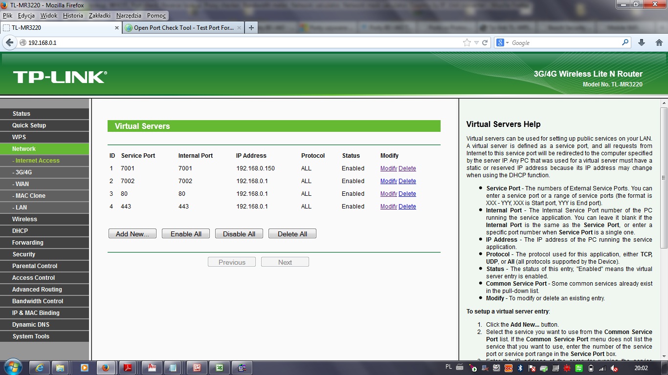

    w załączniku ustawienie przekierowania portów.
    A czy czasem firewall w routerze może blokować porty ? Jak odblokować porty 80 i 443 na routerze TP-LINK MR3420 z iPlus?
  • #4 12818683
    jimasek
    Posty: 35287
    Pomógł: 3783
    Ocena: 2671
    Przekierowanie zrobiłeś na adres routera a musi być na adres IP serwera.

    tak macie rację że zrobiłem na przekierowanie na router ale nawet to nie działa nie mogę zdalnie się połączyć z routerem.
    Po sprawdzeniu na stronie OPEN PORTS SCANER wszystkie porty mam po blokowane, nawet te na które zrobiłem przekierowanie czyli router.

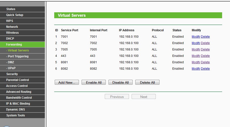

    temat troszkę się ruszył A;E NIE DO KOŃCA a mianowicie:
    1.Udało się nie wiem jak trafić / przekierować port 7001 do podglądu kamerki on line.
    Przekierowanie działa port otwarty.

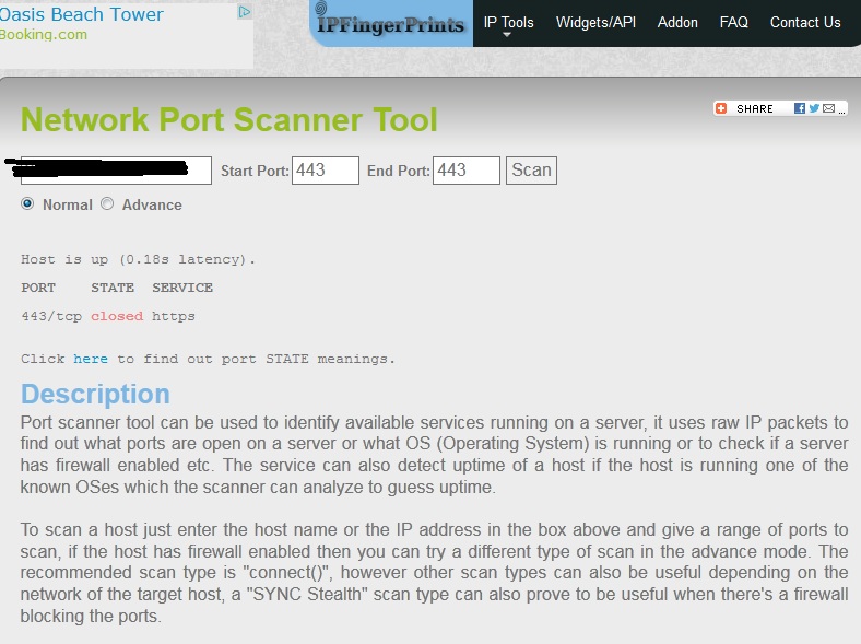

    2.Natomiast przekierowane porty zostały na adres 192.168.0.100 ( sterownik lan kotła grzewczego ) porty przekierowane 80 i 443 z czego port 80 działa jest otwarty ale port 443 nie da się otworzyć w Open Port Scanner pisze że port 443 jest zamknięty.

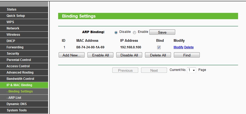

    3. Ustawiłem DMZ na adres 192.168.0.100 czyli przepuszcza wszystko i dalej nic.
    4. Dodatkowo ustawiłem sobie w Remote Management na porcie 8080 dostęp do routera i jest okej.
    Poniżej zrzut ekranu z TP-Linka.
    5. Próbowałem pootwierać inne porty jak
    2. 7002 7002 192.168.0.100 ALL Enabled
    3 7005 7005 192.168.0.100 ALL Enabled
    4 443 443 192.168.0.100 ALL Enabled
    5 8081 8081 192.168.0.100 ALL Enabled
    6 8082 8082 192.168.0.100 ALL Enabled
    i nic Open Ports Scanner pokazuje że port jest zamknięty.
    MACIE JAKIEŚ POMUSŁY CO DALEJ ? CZY TA MOJA USŁUGA STAŁEGO IP TO JAKAŚ LIPA CZY ROUTER BLOKUJE WSZYSTKO.

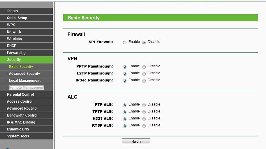

    DODAM ŻE FIRE WAL JEST WYŁĄCZONY.

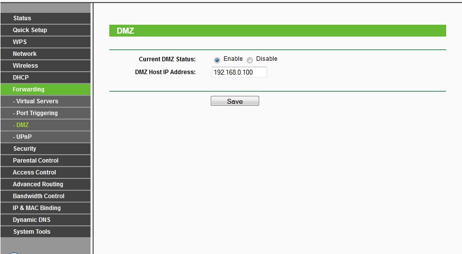

    JESZCZE DOŁĄCZAM SCREEN Z DMZ

    Co to za router (model)? - już się doczytałem - zmień FW na Gargoyle.
    Żeby program do skanowania portów potwierdził otwarcie portu musi działać jakaś usługa nasłuchująca na tym porcie inaczej program zgłosi zamknięty port.

    Musisz się zdecydować albo dmz dla jednego adresu IP albo przekierowanie pojedyńczych portów dla konkretnych hostów w sieci

    Kolego skoro korzystasz z DMZ wszystkie zapytania z zewnątrz kierowane są na IP w DMZ. Przekierowanie portów (virtual serwer) wtedy nie działa.

    Tak "przepuszcza" ale tylko na konkretny adres IP w sieci.
