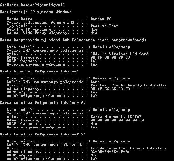

    Podłącz kabel bezpośrednio do komputera i daj obrazek z ipconfig /all - Link
  • #3 12830451
    dambar89
    Posty: 8
    Dzięki jimasek za zainteresowanie!
    Podłączyłem kablem router (wcześniej już podłączony do modemu) do laptopa i wyszło tak:
    Jak skonfigurować router Sitecom WL-607 z modemem CBN i Windows Vista? Jak skonfigurować router Sitecom WL-607 z modemem CBN i Windows Vista?

    1. Laptop nie podłączony do sieci (ani modem, ani router):
    2. Laptop podłączony tylko do modemu:
    Jeśli zrobiłem coś niepoprawnie, daj znać. Dzięki jimasek
