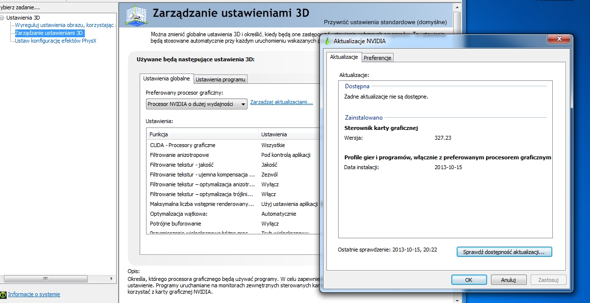

    Witam. Mam dwie karty graficzne: Intel HD 4000 oraz GeForce 710M. Problem w tym, że nie mogę przełączyć aby komputer pracował na tej lepszej karcie. W "Panel sterowania NVIDIA" zmieniłem globalnie na 710M:
    Lenovo G580 - Jak zmienić kartę graficzną ze zintegrowanej?
    Mimo tego ciągle działa ta Intel HD. Jak w menadżerze urządzeń wyłączam Intel HD to całkiem grafiki nie ma. Zaktualizowałem sterowniki.. nie mam już pomysłu.. Jak przełączyć kartę na GeForce 710M ? :(

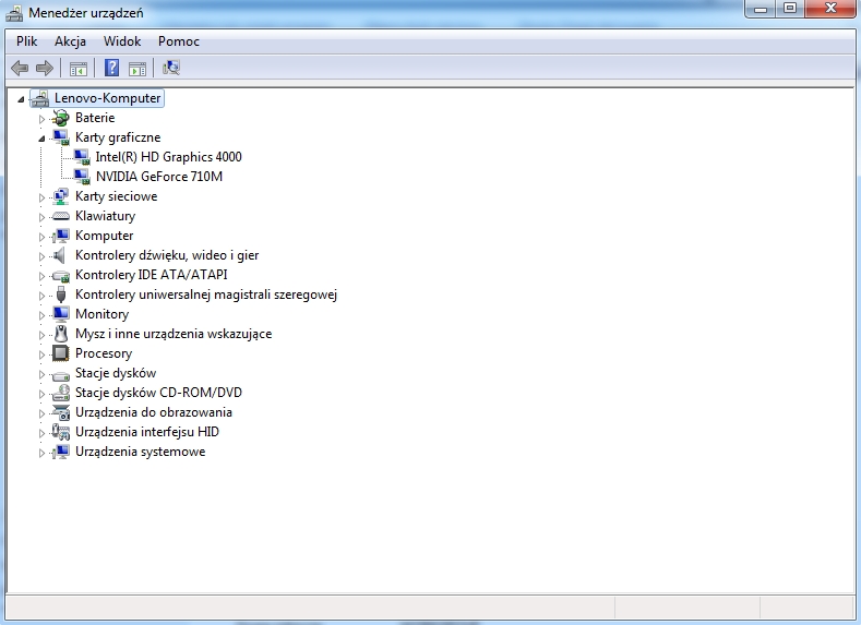

    Podaj skąd i jaki to sterownik nvidii instalujesz. Podaj wersję windowsa. Rozumiem że w Menadżerze urządzeń karta jest wyświetlana prawidłowo ? Czy masz znak zapytania ?

    Na Twoim screenie wszystko jest OK, choć lepszym wyborem jest "Wybór automatyczny".
    Uruchom jakąś grę, zminimalizuj ją i programem GPU-Z sprawdź czy pamięć dedykowana grafiki jest zajęta.
    Ogólnie to GF710M nie nadaje się do gier.

    Tak, w menadżerze urządzeń jest ok:
    Instalowałem najnowszy sterownik ze strony Nvidii
    Posiadam Windows 7, 64 bit.
    Zdaje sobie sprawę, ale jednak chyba jest lepsza od tej zintegrowanej?
    Można jakoś sprawdzić czy ten geforce jest uszkodzony?
