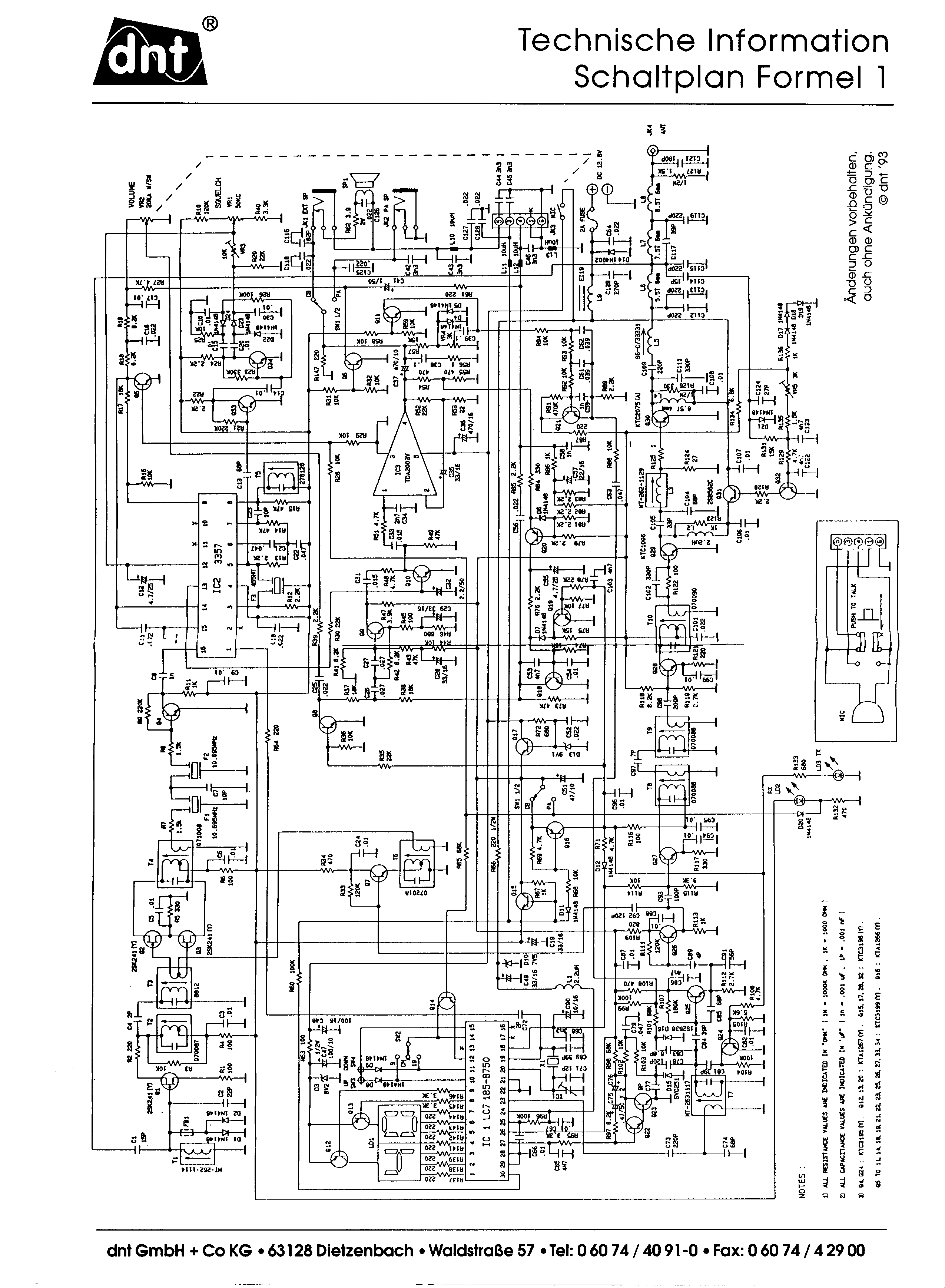

  • #4 1328331
    nfsking
    Poziom 24  
    Posty: 742
    Pomógł: 31
    Ocena: 7
    Schemat podobno ten[/img]

  • #5 1329735
    sq6ade
    Poziom 40  
    Posty: 6855
    Pomógł: 482
    Ocena: 286
    Sygnał pobierz z węzła diodek D23,D24 i przez kondensator np.100nF podaj na kolektor Q5 , R17 odłącz. Jednak brak jest w układzie ARW i silne sygnały będą zniekształcone. Można dorobić ręczną regulacje RF-GAIN i tym się wspomagać.

    nfsking
    Poziom 24  
    Posty: 742
    Pomógł: 31
    Ocena: 7
    Dzięki serdeczne za odpowiedzi, ale faktycznie nie ma sensu się z tym bawić, pozbęde się tego i kupie coś w rodzaju Alan 100+ lub 21, tylko że są stosunkowo drogie. pozdrawiam wszystkich. Sławek
