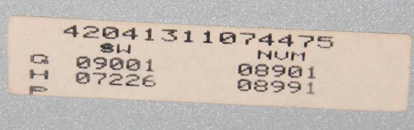

    Dziękuję Koledze za zainteresowanie. Fotografia danych nowej płyty
    Philips 42PF5331/10-Zwarcie YSUS, zwarcie main, wymiana pł. głównej, LC4.41E AA

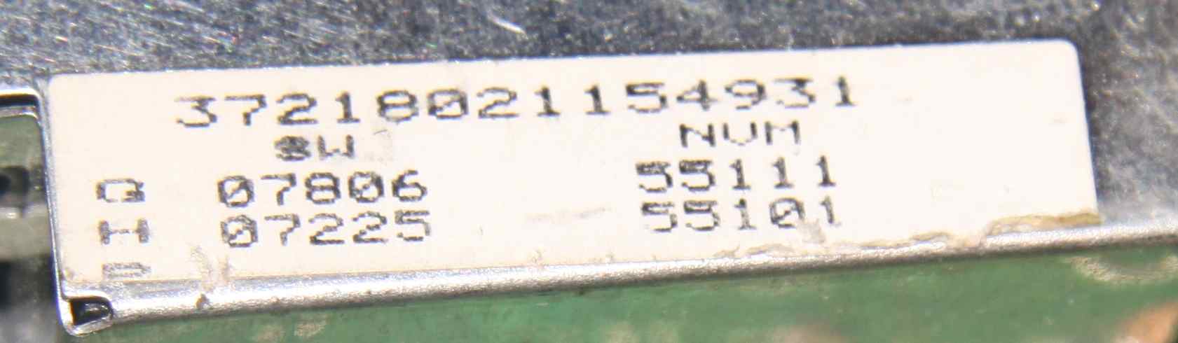

    oraz starej
    Płyty z zewnątrz wyglądają identycznie, wszystkie złącza oczywiście pasują. Rozkłąd układów scalonych oraz typy są takie same.
    Zalutowałem zworkę SDM, aby odbiornik zaczął sygnalizować błędy za pomocą diody, ale bezskuecznie. Brak jest obrazu,a dioda mimo to nie mruga.
    Odczytałem też wsady EEPROM z uszkodzonej płyty pod Genesis oraz z Herculesa. Czy wsady z dekodera HDMI też trzebaby zmieniać?
    Po podstawieniu wsadów Herculesa oraz scalera ze starej płyty dioda zaczęła mrugać dwa razy. Napięcie 12V oczywiście do płyty dochodzi, jest obecne na bezpieczniku 3A pomiędzy złączami zasilacza, bezpiecznik ten jest sprawny. Gdzie należy sprawdzić obecność tego napięcia? Czy błąd ten może zostać zwrócony z powodu nieprawidłowego sygnału Power_OK z zasilacza?

    Jesteś na dobrej drodze ku naprawie tej płyty. Ja spróbuje rozejrzeć się za wsadami i zassać je z innego forum, ja bym nie szukał usterki napięcia 12V tylko rozglądnął się jeszcze za dobrym wsadem skalera. Czy jak wypniesz LVDS uruchamia się OK na tych wsadach co załadowałeś? Czy masz może dostęp do takiego starego(dużego) pilota Philipsa uzywanego jeszcze w 42PF5520? Rozumiem, ze nie mozesz wejść w SAM tradycyjna metodą opisaną w manualu, bo się nie uruchamia ale gdyby tylko udało ci się wejść w SDM przejście SAM jest już wtedy dziecinną igraszką (ale najpierw musisz mieć 'screen') Mówie o przejsciu w SAM, bo tam już można odczytać buffer błędów, i przestawić ręcznie zawatości pamięci skalera oraz przestawić kody matrycy. Panel code się przestawia chyba nawet wspisując 062596 i te 3 cyfry o ile pamiętam, ale u ciebie chyba trzeba będzie przeprogramować NVM scalera.

    Zakup płyty zdemontowanej dokładnie z 42PF5331/10 załatwił problem i TV ożył. Aby mieć pewność, że sprzedający posiada płytę z tego TV, a nie pasującą do tego TV szukałem kogoś, kto posiada komplet płyta plus CTRL z taką samą nalepką na pamięci CTRLa jak u mnie. Cierpliwość się opłaciła i dziś - w czerwcu 2015 TV ruszył.
    Wielu sprzedawców zapewnia, że posiada main pasujący do 42PF5331/10, sugerując się tylko numerem napisanym od spodu PCB. Dla przyszłych czytających - nie sugerujcie się tym numerem.
