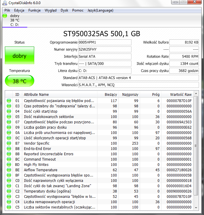

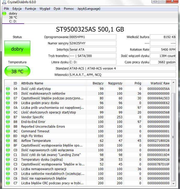

    Wstaw screen z CrystalDiskInfo.

    Dysk ok. Sprawdź temperatury podzespołów w idle(stanie bez obciążenia) i stresie(w pełnym obciążeniu), możesz podać wyniki. Bluescreen zaczął pojawiac się dopiero po formacie i od razu po nim czy także wcześniej?
