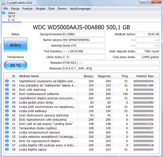

    Wstaw screen z CrystalDiskInfo. Podaj temperatury podzespołów podczas normalnej pracy i w stresie.

    Na początek zmień taśmę SATA od dysku - błędy w C7 co sugeruje jej uszkodzenie. Podaj też temperatury podzespołów w idle i stresie jak prosiłem.

    Jak już wymienisz taśmę, potestuj i daj znać, bo ona i tak jest do wymiany - 1051 błędów komunikacji między dyskiem a kontrolerem na płycie głównej.

    Trzeba by patrzeć czy nie rośnie liczba błędów w C7, w tej chwili 41B, czyli 1051.

    Mati a wiec tak jak obiecalem nowa SATA zalozona, wrzucam screen z crystala zaraz to sobie zobaczysz, a tak pozatym to wydaje mi sie ze troche szybciej chodzi komputer oraz spadla temperatura dysku:

    Jest ok, błędy nie rosną. Te 26 stopni to chyba ledwo po uruchomieniu PC ;).

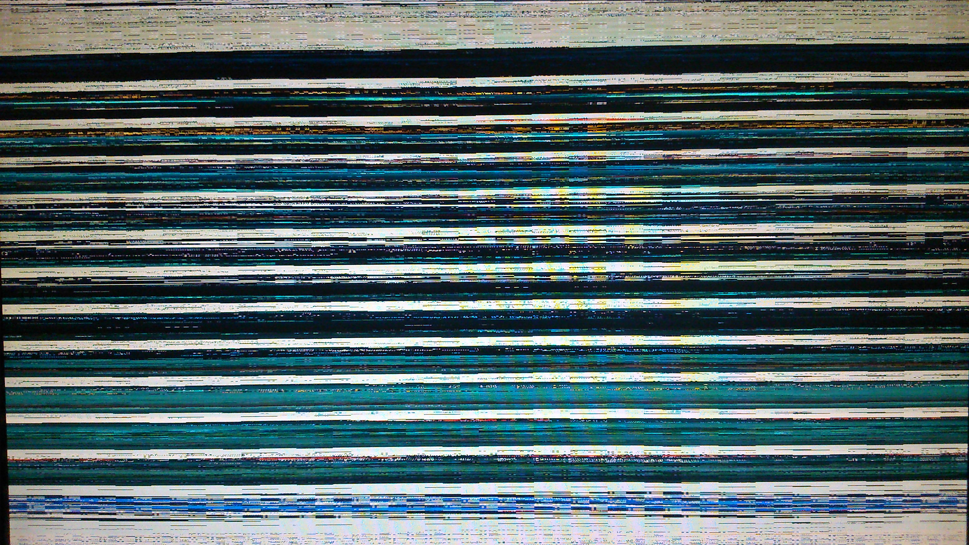

    Niestety przed chwila powtorzyla sie zacinka wymagajaca restartu aff... Jakies inne propozycje jak zwalczyc to g***o?
    Zawieszanie się komputera i buczenie podczas grania i oglądania filmów
    Tak wyglada ekran podczas zaciecia. Warto wspomniec ze kiedys wyskakiwaly blue screeny a teraz juz nie ;/.

    Taki obraz pojawił się przy wychodzeniu z programu/gry czy po prostu w czasie przegadania stron np?
