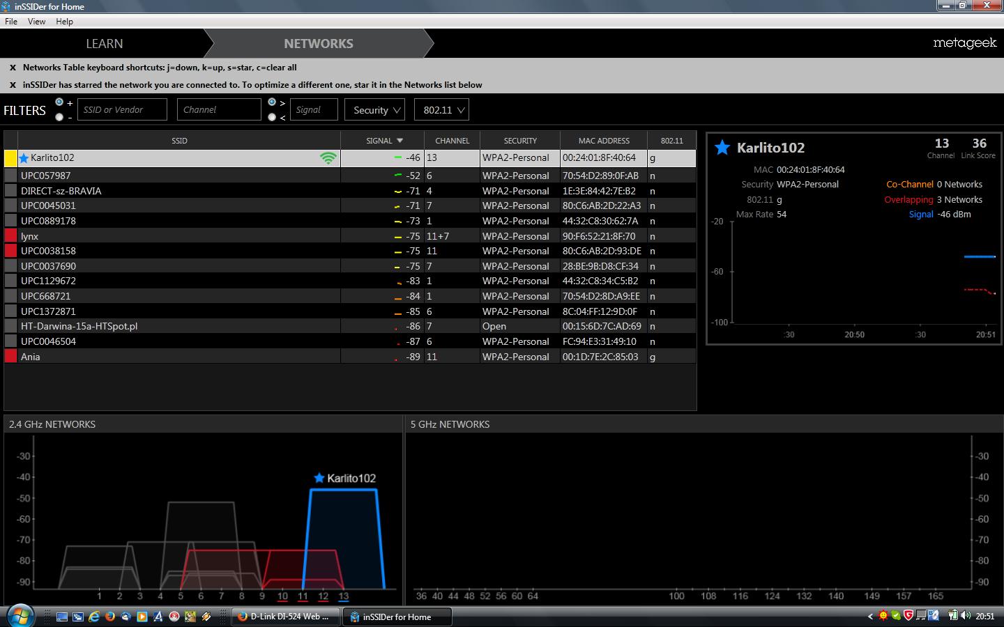

    Na wstępie dziękuję za zainteresowanie moim problemem. Może dało by się tak skonfigurować mój obecny router D-Linka DI-524 abym nie musiał inwestować w nowy. Router ma już kilka lat i może jego świetność już przeminęła.
    W jednym pokoju mam modem Cisco z UPC do którego podłączony jest DI-524, za ścianą działową w odległości max 5 metrów mam wspomniany laptop. Mieszkanie w bloku więc chyba ściany działowe nie są jakieś szczególnie grube.
    Wieczorem zainstaluje program i wkleję wynik skanowania.
    #10 12889643
  • #11 12889731
    bogdanzieba
    Poziom 29  
    Posty: 3202
    Pomógł: 5
    Ocena: 982
    Właśnie zauważyłem, że jak wejdę do pokoju gdzie on stoi ze smartfonem to w telefonie nie ma "full zasięgu" tylko brakuje "jednej kreski". Dziwne....
    Moja sieć to Karlito:

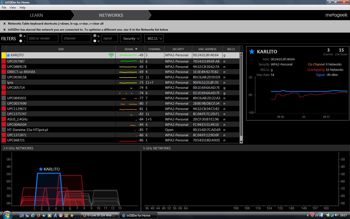

    bogdanzieba
    Poziom 29  
    Posty: 3202
    Pomógł: 5
    Ocena: 982
    Router jest już w miejscu widocznym, na biurku. A zostawić ten kanał 13?

    bogdanzieba
    Poziom 29  
    Posty: 3202
    Pomógł: 5
    Ocena: 982
    Szczerze mówiąc to na 3 kanale było lepiej.
    Po teście wyszło mi tyle:
    http://www.speedtest.net/my-result/3063569703
    Chodzi o to, żeby było jak najmniej sieci w opcji "oveplapping" czy 0 w Co-Channel?

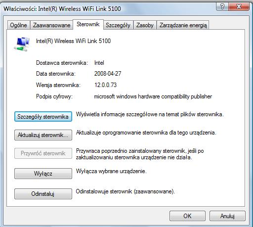

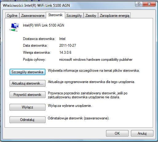

    Zanim kupisz nowy router - uaktualnij FW w istniejącym i pokaż wersje sterownika wifi w PC (menadżer urządzeń).

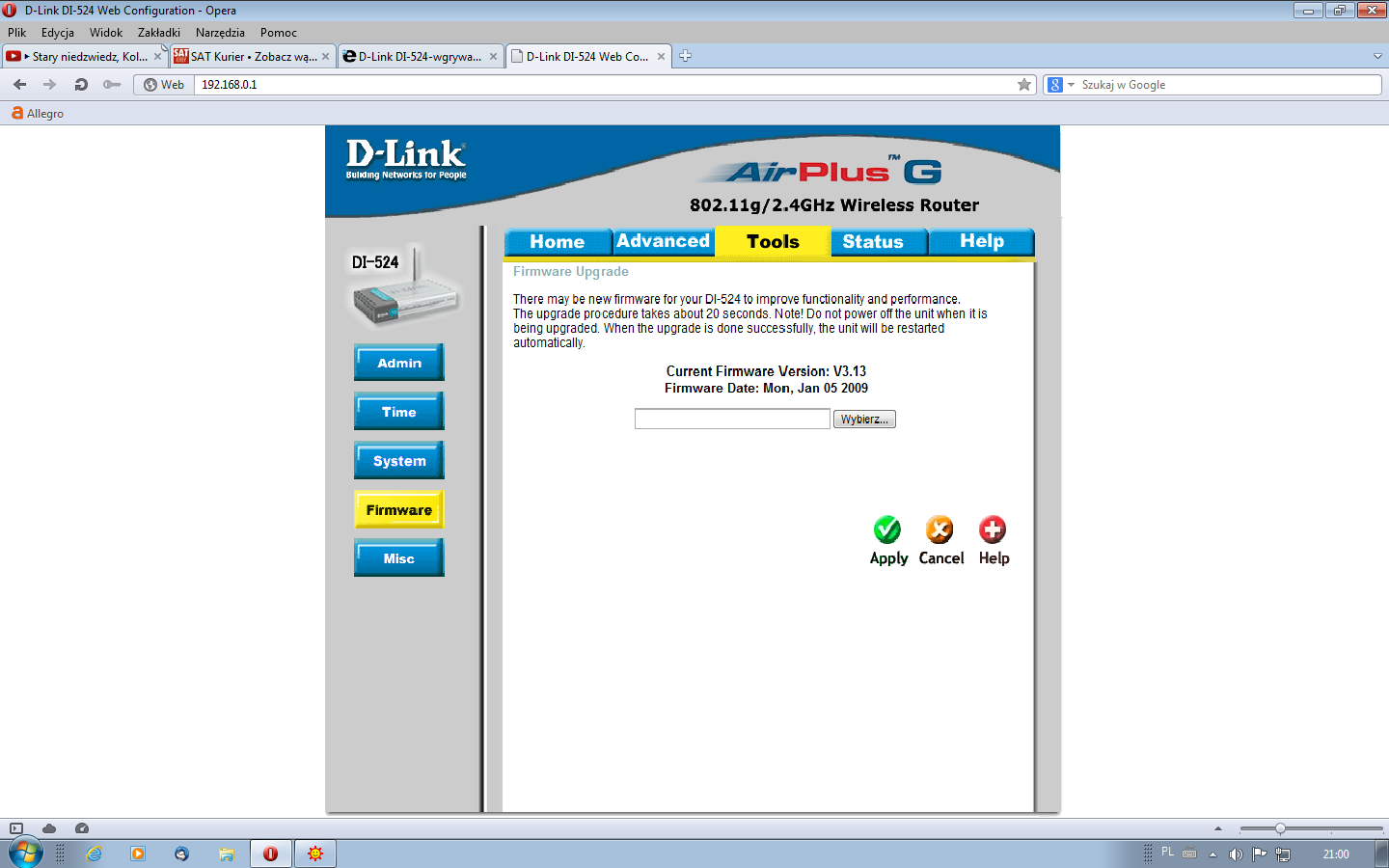

    Taki Netgear WNDR3700 kosztuje 300 zł, tyle nie uśmiecha mi się wydawać na Wifi. Jakaś tańsza wersja Netgear-a?
    Z tego co patrzyłem to do mojego DI-524 mam już chyba wgrany najnowszy firmware ale wieczorem sprawdzę i dam znać, ze sterownikami też.

    bogdanzieba
    Poziom 29  
    Posty: 3202
    Pomógł: 5
    Ocena: 982
    To jest screen z mojego routera Jak zwiększyć prędkość Wi-Fi z routerem D-LINK DI-524 przy internecie UPC?
    H/W Ver. G2
    Czy jest jakieś nowsze do niego oprogramowanie?
    A to sterowniki mojej karty sieciowej wifi.
