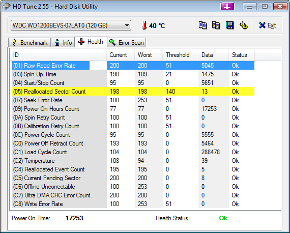

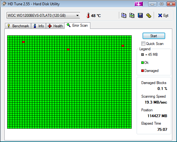

    Witam wszystkich.
    Od kilku dni mam problemy z dyskiem, komputer przez to często się zawiesza. Przy próbie uruchomienia kompa dzisiaj za każdym razem pojawiał się blue screen. Nie można było uruchomić go nawet w trybie awaryjnym. Pomogła dopiero płyta z systemem i opcja "napraw komputer".
    Proszę o informację czy dysk jeszcze trochę pociągnie, czy lepiej szukać nowego. Jak ewentualnie można go naprawić, jeśli jest w ogóle taka możliwość. Czytałem trochę o programach typu MHDD, ale szczerze przyznam, że nie ogarniam tego za bardzo. Dołączam screen a HD tune. Z góry wielkie dzięki.

    Dysk uszkodzony. Do wymiany. Kopiuj co się da jeszcze skopiować. Nic już temu dyskowi nie pomoże. Nie włączaj tego dysku bez potrzeby bo każde włączenie może zmniejszyć szansę odzyskania danych. Swoje wysłużył (17 tys godzin pracy) i przyszedł czas na niego.
