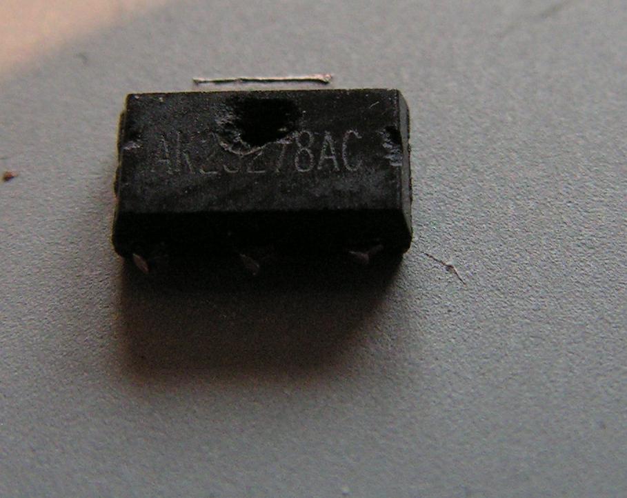

    Dzięki, ale ten też jest inny :( Po świętach załączę zdjęcia płytki i szukanego elementu, ma on oznaczenie AK23278AC 3 nóżki obudowa TO

    W jakiej roli "gdzie w układzie (tóra część) ten smd code AK pracuje?
    Nie możesz rozrysować na papierze+ ołowek .... tej części ukladu?
    -na mainboard
    -na elektronice matrycy
    -co pisze na płytkach
    Tam oznaczenie takie miał tylko tranzystor Q3 > inverter od Sampo L0084...
    Q3 ..3904 NpN
    Link

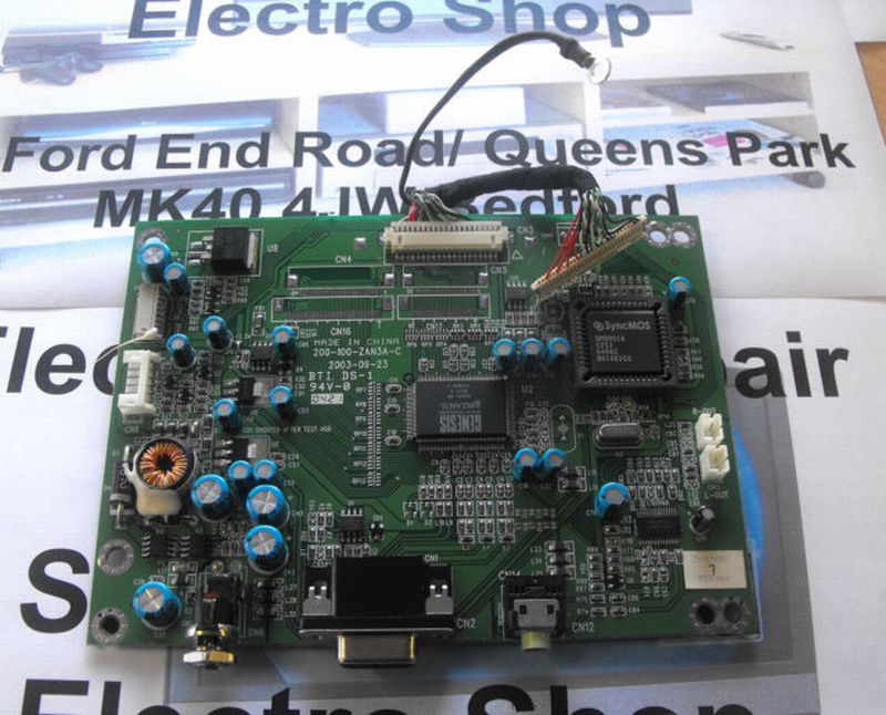

    Element jest połączony środkową nogą w dwóch miejscach poprzez cewki (smd) bezpośrednio z procesorem (genesis mgZAN2) i znajduje się niedaleko wejścia zasilania (zasilacz zewn.). Za jego drugą nogą znajdują się tylko 2 kondensatory (elektrolit i smd) nie połączone z niczym innym (dziwne jak dla mnie).
    Płytka mainboard-u oznaczenie BTI ML-1 94v-0, 2000-100-565G rev:b
    Wszystkie dalsze informacje i fotki łącznie z sytuacją w jakiej doszło do uszkodzenia napiszę po świętach.

    To nadal nie ta płytka :( Przejrzałem chyba wszystkie serwisówki od CY I AY i nigdzie niema takiej płytki jak ja posiadam, a na "składaka" mi to nie wygląda.

    Monitor dostałem w stanie nieznanym. Największy problem to brak zasilacza 12V 3A, zamiast niego użyłem 15V 1A. Zapaliła się pom. dioda, po naciśnięciu power na zmianę miga z zieloną (nie podpięty pod komp). Wymieniłem elektrolity i bez zmian. Już go spisałem na straty ale w ostatniej chwili wpoiłem sygnałowy i zaświecił się na 1sek. Za każdym razem po zał. zapalało się podświetlenie na 1sek. diagnoza: świetlówka lub inwerter. Ale przypomniał mi się zasilacz (1A zamiast 3A) zmierzyłem spadek napięcia przy zał. i proszę 7V. Z braku innego zasilacza dałem stary prostownik 12V 4A monitor działał ok 5sek zabzyczał (dźwięk jak z przeciążonego prostownika) i puścił dyma. Taka jego historia. Postanowiłem wymienić spalony element, ale nigdzie nie potrafię odszukać schematu, mam jakąś "inną" płytę. Element był obok tego śmiesznie wlutowanego kondziołka.
