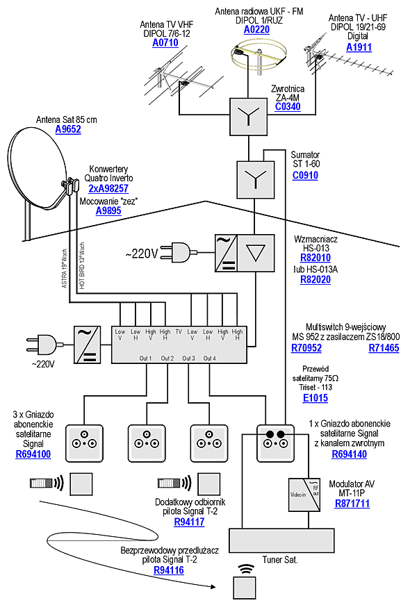

    W domu jednorodzinnym mam gniazd. Chcę doprowadzić do nich sygnał z telewizji naziemnej,radia i SAT.
    Myślałem o takim rozwiązaniu
    Jak podłączyć 8 gniazd do multiswitcha w instalacji Sat+naziemna?
    Czy mając 8 gniazd muszę do Multiswitch-a doprowadzić 8 przewodów z satelity ?
    Czyli zastosować taki konwerter ?

    Na schemacie jest 8 przewodów, po 4 dla każdego z 2 odbieranych satelitów.
    Jeśli chcesz odbierać jednego satelitę to wystarczy 4 przewody i konwerter quatro.

    Czy łącząc instalację według tego schematu we wszystkich gniazdkach będę miał kanał włączony na tunerze ? Chodzi mi o sygnał powrotny z tunera przez modulator AV do sumatora ZA-4M
    Obecnie mam zrobione tak, że od tunera Cyfrowego Polsatu idzie przewód euro do starego magnetowidu. Z magnetowidu z wyjścia antenowego poprzez kabel koncentryczny do drugiego gniazdka. Na drugim Tv mam obraz a poprzez przedłużacz pilota przełączam kanały. Tylko, że kabel koncentryczny do drugiego TV ma ok 35m i obraz lekko śnieży na drugim TV. Czy zastosować jakiś wzmacniacz ?
    Jeśli tak to jaki i gdzie go wpiąć ? zaraz za magnetowidem czy na wejściu drugiego TV ? Mam też pociągnięty przewód skrętka komputerowy. Myślałem, czy nie było by dobrze połączyć to prze gniazda chinch bezpośrednio z tunera omijając magnetowid. Tylko po pierwsze też duża odległość a po drugie kabel nie jest ekranowany. Czy jest szansa na wykorzystanie tej skrętki. Najlepiej było by zrobić tą instalacje ze schematu ale na razie kasy brak.
