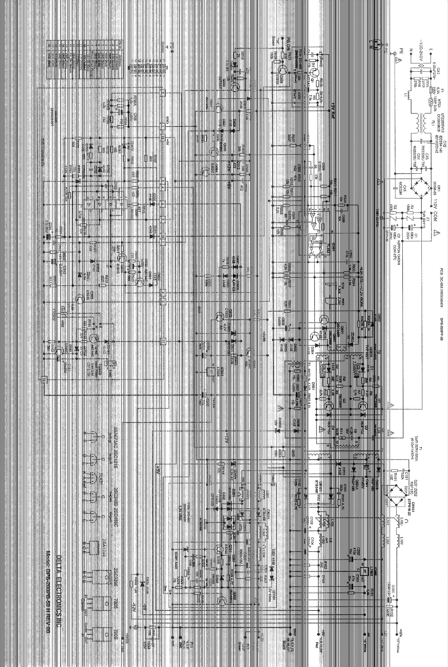

    W drukarce HP Photosmart C3180 żle działa skaner .
    Zauważyłem , że w głowicy skanującej świeci się tylko w górnej części [ ok . 3 cm ] świetlówka .
    Czy z Kolegów już z tym uszkodzeniem się spotkał ?
    Czy jest to uszkodzenie świetlówki i gdzie można taką nabyć ?
    Czy też jest to uszkodzenie na płycie głównej ?
    Proszę , o przyjście z pomocą .
    Pozdrawiam !

    Patrząc na przedstawiony skan definitywnie stwierdzam uszkodzenie głowicy skanujacej. Sama głowica jest nie do kupienia, ale mozna nabyć uszkodzone urządzenie ze sprawnym skanerem.
