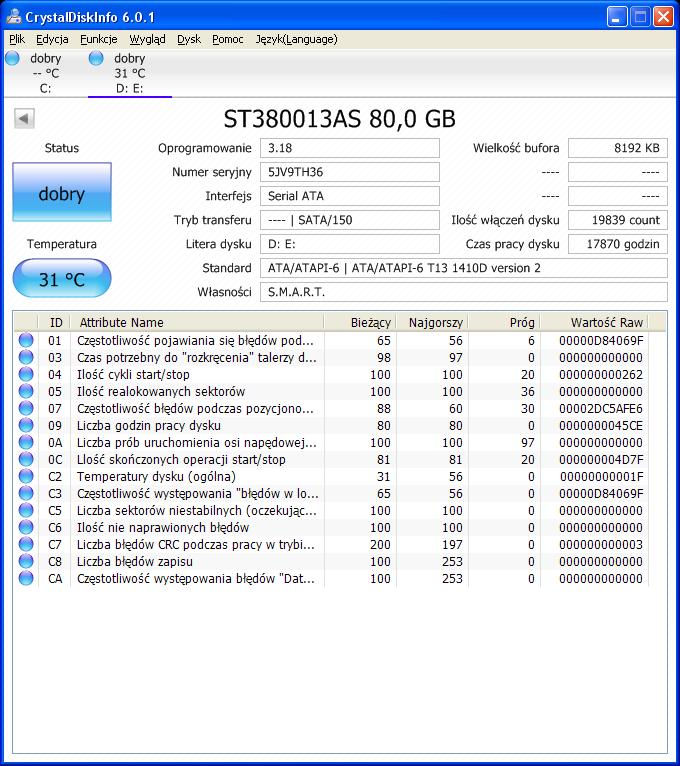

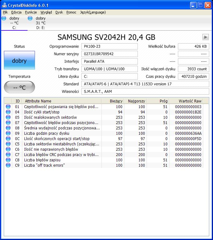

    Witam,proszę o sprawdzenie poniższych dysków.Czy nadają się do korzystania z nich?
    Czy dyski Seagate i Samsung są w dobrym stanie? Analiza SMART Czy dyski Seagate i Samsung są w dobrym stanie? Analiza SMART

    Wyglądają ok. Sprawdź im powierzchnię jeszcze bo Seagatey z góry mają wysoki 01 a Samsung ma jakieś 3 błędy, więc przydałoby się dociec skąd się wzięły. Obserwuj w nim 01. Seagate miał chyba kiedyś problemy z taśmą.

    Z dyskiem były takie jazdy,że głowa mała.Miałem kochany przecudowny zasilacz procomp 400W,poszło jakieś zabezpieczenie i zaczęło z niego śmierdzieć.Od tamtej pory seagate tylko się włączał i wyłączał,(żeby go nie ubić odłączyłem go.)Ten sam zasilacz dobił mi właśnie tego samsunga (co mu robiłem remap i zerowanie).
    A parametr c7 w seagate?

    To jest lub było kiedyś uszkodzenie taśmy SATA.

    Nie wymagają zerowania. Wstaw skany z MHDD to się zobaczy czy coś im dolega.

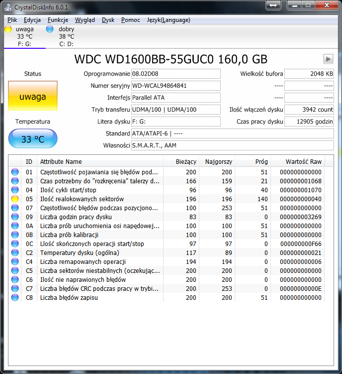

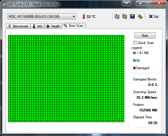

    Witam ponownie,mam "nowy" dysk w komputerze.Jest to wd 160gb na ata.Oto screen z hdtune ( pełny scan) oraz z crystal disk info.Ma relokowane ale nie ma.O co z nim chodzi?

    Ma 64 realokowane sektory i nadaje się do wymiany. Realokowanych sektorów nie zobaczysz na skanie bo zostały zastąpione dobrymi z puli zapasowych sektorów. Na skanie zobaczysz tylko niestabilne(C5) oznaczone na czerwono w HDTune.

    Dysk z realokowanymi sektorami jest niepewny, może odmówić współpracy w dowolnym momencie, za godzinę, za dzień, za miesiąc, albo i dłużej może działać bezawaryjnie, nie można dokładnie odpowiedzieć na to pytanie. Kontroluj też SMART tego dysku, patrząc czy nie zwiększają się wartości w atrybutach 01,05,0A,0B,C4,C5,C6,C7,C8, najlepiej też zabezpiecz dane z niego. Wszystko tez zależy od tego jak będzie się zmieniał jego SMART.
