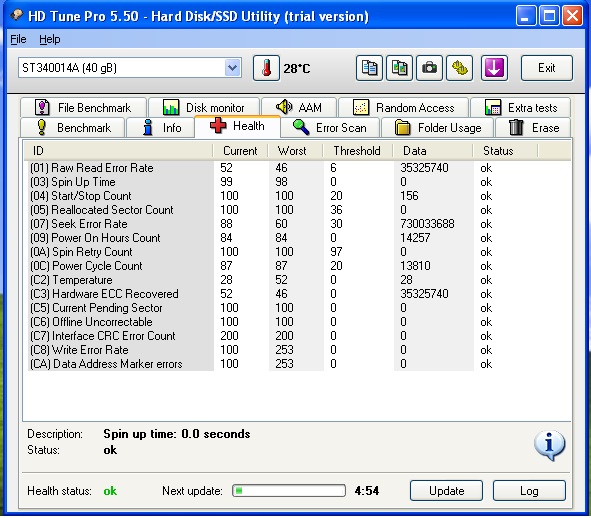

    Witam. Przy uruchomieniu komputera, pojawił mi się Błąd Odczytu Dysku. Podłączyłęm drugi dysk (na tym z błędem nie szło odczytac danych) więc użyłem komendy CHKDSK z wiersza poleceń windows xp. Odzykało tylko dane z Program Files nie ma plików systemowych. Po włączeniu samego niesprawnego dysku zniknął błąd odczytu dysku, ale pojewił się błąd związany z brakiem pliku hal.dll. Chciałbym odzyskać dane które sa zapisane na pulpicie. Jak mogę rozwiązać ten problem?
  • #2 12939830
    mati211p
    Posty: 16921
    Pomógł: 2584
    Ocena: 1131
    Wstaw SMART dysku.
  • #4 12940007
    mati211p
    Posty: 16921
    Pomógł: 2584
    Ocena: 1131
    Dysk ok. Zniknęły pliki systemowe? Jeśli tak to nie uruchomisz systemu.
