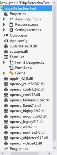

Próbuje się uporać ze skompilowaniem prostej aplikacji z użyciem biblioteki EmguCV 2.4.2 x64 w środowisku VS2012. System Windows 7 x64 Professional. Problem polega na tym, że przy najprostszej operacji otwarcia pliku graficznego
wywala mi taki błąd:
Nie czepiajcie się "("a.jpg")" bo to jest tylko do testów, próbowałem wskazywać ścieżkę poprzez openFileDialog czy na sztywno, czy też właśnie jak wyżej dodać plik do projektu i otworzyć obrazek, ale przy każdej próbie wywala to samo.
Konfigurowałem dokładnie tak jak napisane jest na tej stronce: http://www.emgu.com/wiki/index.php/Download_And_Installation
dołączam dll'e, dodaje odwołania, próbowałem kompilować i używać dll'ów na x86 ale to nic nie daje. Szukałem rozwiązania w necie, znalazłem m.in. żeby ręcznie dll'e wrzucić do projektu, ale to też nie pomaga. Nie wiem już co zrobić, więc może ktoś z Was miał taki problem?
Rozwiązałem problem, trzeba dołączyć wszystkie te biblioteki:
242 w moim przypadku to wersja używanego EmguCV
