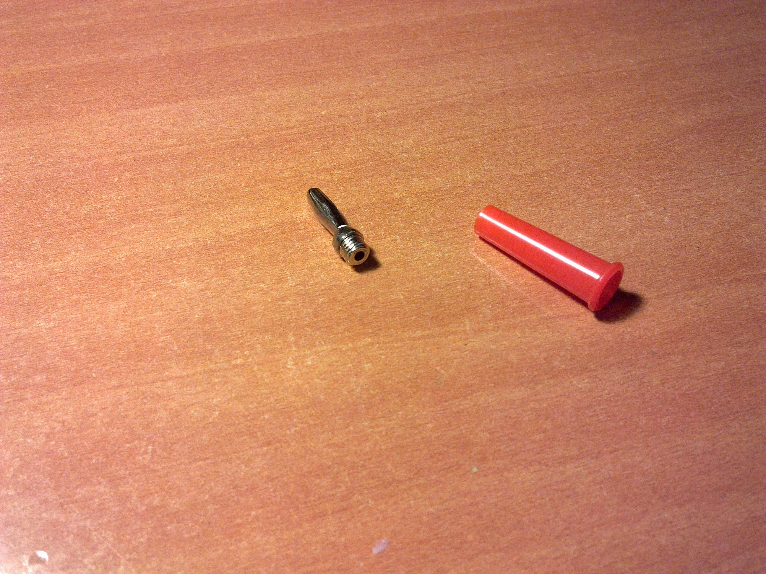

    Witam, mam taki, wydawało by się trywialny problem. Otóż nabyłem zasilacz z wyjściami bananowymi i chciałem dorobić do nich przewody. Kupiłem wtyki bananowe jak na foto, niestety poległem, bo przewód nie chce dać się przylutować do wtyku. Cyna się nie klei kompletnie. Przyznam, że pierwszy raz się z czymś takim spotkałem. Użyłem masy kalafoni, oczyściłem denaturatem, temperatura na 380 stopni już podkręcona a cyna do wtyku nie klei.
    Jak skutecznie przylutować wtyk bananowy do przewodu? Cyna się nie klei
    Jakieś pomysły? Nie chciałbym się ograniczać do owinięcia przewodu wokół gwintu wtyku, bo czasami pewno zdarzy mi się mocniej szarpnąć za niego.

    Kwas ( lub pastę ) lutowniczy zastosuj.

    Opiłuj go pilnikiem, papierem ściernym, na szlifierce, potem pobiel cyną, musisz mocno rozgrzać i dużo topnika, robię tak i się udaje przylutować.

    Da się to zrobić gdyż mnie się udało. Właściwie dobrze się do tego zabrałeś tylko zabrakło ci...cierpliwości. Chwyć w jakimś małym imadełku(lub szczypcach przez drugą osobę) za sam koniec końcówkę banana i zacznij grzać go w miejscu lutowania lutownicą dodając po chwilce trochę cyny. Grzej tą cynę w tej dziurce (lub okolicach) pocierając grotem banan (czasem można dodawać troszkę cyny z kalafonią) aż do momentu gdy cyna zacznie chwytać tj. rozlewać się po bananie. Może to potrwać dość długo bo metal do którego ma chwycić się cyna musi nagrzać się do ok 200 st. C. Gdy cyna zacznie się chwytać dołóż wcześniej pobielony cyną przewód dolej jeszcze troszkę cyny by kalafonia w niej zawarta zwilżyła lut i pozwoliła dobrze rozlać się spoinie. Potem przytrzymaj kabel w jednej pozycji do ostygnięcia (nie dmuchaj). Kabel może być mocno gorący dla tego też lepiej trzymać go szczypcami. Powodzenia:)

    Ok udało się, dziękuje za podpowiedzi. Ostatecznie zeszlifowałem sporą warstwę z każdego wtyku, wysmarowałem je pastą i grzałem tak jak radziliście. 20 wtyków i ponad godzina roboty ale jakoś to trzyma. Nie mniej jednak nikomu tego nie polecam, warto dołożyć do droższych wtyków z oczkiem na przewód.
