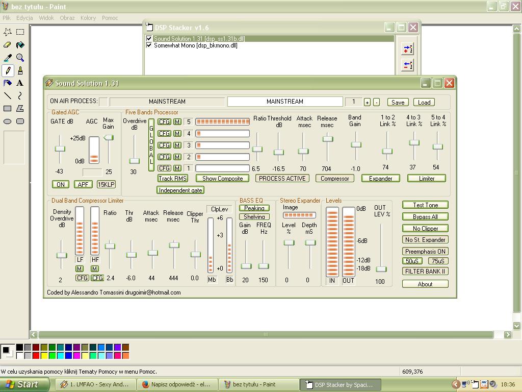

    Danjel
    Posty: 31
    Ocena: 2
    Dzisiaj znowu troszkę pogmerałem i postanowiłem zrezygnować ze zmian w five band processor, tj zostawić tam ustawienia wyjściowe takie jak w mainstream, a wzmocnić bas tam gdzie jest napisane "bass eq" czy jakoś tak - pierwszy suwak od lewej maksymalnie w dół, drugi zostawić na 64 ew podnieść do max 80. I wyłączyć stereo expander, co już zrobiłeś. Dla mnie brzmi już bardzo, bardzo podobnie jak w esce, tyko na moich dużych głośnikach 5.1 nie słychać tych paru szczegółów, ale to może dlatego że sub trochę tłumi te wyższe dźwięki. Dla porównania wziąłem radio, takie zwykle podłączyłem pod moje głośniki, by po chwili znowu podłączyć głośniki pod pc i puścić tą sama piosenkę co przed momentem w radiu. Efekt jest już prawie identyczny, choć pewnie jeszcze i tak coś znajdzie się do poprawy ):

  • #22 13153507
    Danjel
    Posty: 31
    Ocena: 2
    Jak uzyskać dźwięk radiowy na PC? Szukam odpowiedniego oprogramowania No myślę, że to najlepsze co wykombinowałem, oceń sam

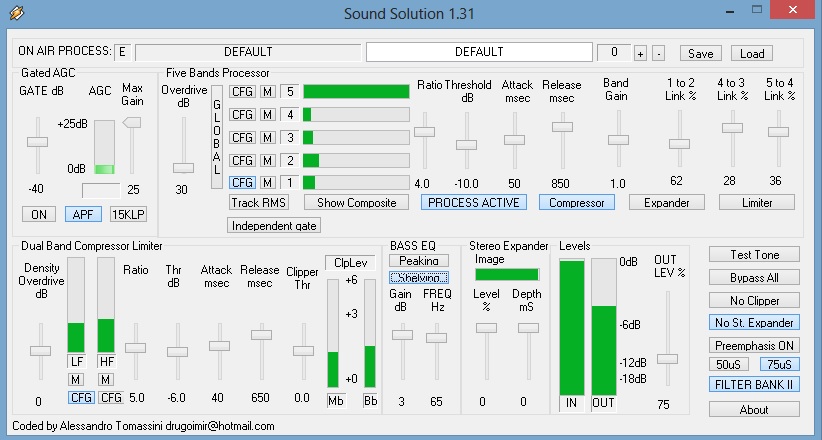

    Stwierdzam, że najlepiej mi się słucha muzyki w winampie na standardowych ustawieniach sound solution. Nie u każdej osoby będzie to brzmiało tak samo- inne głośniki, karta dźwiękowa. Wyłączam tylko gate db, overdrive db daje na 30, wlaczam 75 us, no st expander, zmniejszam głośność w programie do 75 i takie ustawienia wydają mi się spoko.
  • #26 13169051
    sexigach
    Posty: 83
    Ocena: 8
    Te ustawienia najbardziej przypominają mi dźwięk w radiu.
    • Jak uzyskać dźwięk radiowy na PC? Szukam odpowiedniego oprogramowania radio.jpg (118.74 KB) Musisz być zalogowany, aby pobrać ten załącznik.
