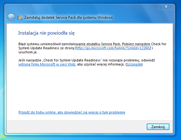

    Instalacja Service Packa nie powiodła się.
    Dokładniej? jakiś komunikat?
    Ja myślę, że powinieneś wykonać profilaktycznie skan Malwarebytes Anti Malware, oraz ADW Cleaner. Twierdzisz, że masz zasyfiały system, więc warto wykonać.
    Windows 7 64bit bez SP - Błąd Kod 37 przy instalacji nowych urządzeń USB/PCI
    Skany cośtam wykazały, ale nic się nie zmieniło.
