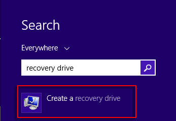

Asus G750JW - Jak zgrać recovery na DVD przy problemach z uruchomieniem?
misiaczekm 26 Lis 2013 18:17 3894 13
  • #1 12995372
    misiaczekm
    Posty: 17
    Ocena: 3
    Windows 8 był zainstalowany w sklepie i spolszczony. Nie wiem czy już wtedy był brak możliwości zrobienia recovery czy też zgrania go na płyty DVD. Spotkałem się z tym systemem pierwszy raz i zanim znalazłem informacje jak to się robi wgrał się win 8.1 en i nie chciał się spolszczyć. Ja w między czasie podzieliłem dysk C na trzy partycje, wgrałem nowy bios i przeniosłem wszystkie dane ze starego laptopa.
    Win 8.1 był po angielsku, przestał działać kalendarz, pdf, wifi strasznie zaczęła mulić. Strony www nie zawsze się otwierały, trzeba było kilka razy ją odświeżać by załapała...
    F9 - działa - Troubleshoot - Reset your PC - myśli ok 3-4 min i podaje taki komunikat:
    Insert your Windows installation or recovery media to continue...
    Do dyspozycji tylko przycisk Cancel
    Chciałybym chociaż zgrać recovery na DVD... Da się to jakoś zrobić?

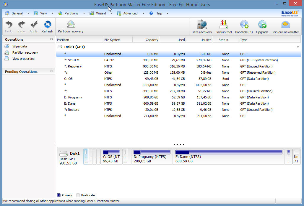

    Zrobiłeś wszystko nie tak. Aktualizacja do 8.1 ( sam się nie wgrał ) i utworzenie nowych partycji spowodowało że już teraz nie zrobisz DVD recovery. Trzeba oryginalny system przywracać ręcznie z plików obrazu.
    Opisów na elektrodzie jest dużo. Zrób przed dalszym grzebaniem w partycjach obrazy partycji na zewnętrzny nośnik. Szczególnie ważne są partycje system, recovery, restore.
    Spróbuj przywrócić fabryczny układ partycji.

    Wrzuć info z wiersza polecenia uruchomionego jako administrator:
    REAgentC /info | clip [enter]
    i od razu Ctrl + V do postu
    dalej w wierszu:
    diskpart [enter]
    DISKPART> sel disk 0
    DISKPART> sel part 8
    DISKPART> assign letter=R
    DISKPART> exit
    dir /a /s R:\ > %tmp%\G750JW.txt && explorer %tmp%
    i plik G750JW.txt tutaj załącz.
    Rozumiem, że zaptaszkowana opcja jest nieaktywna?

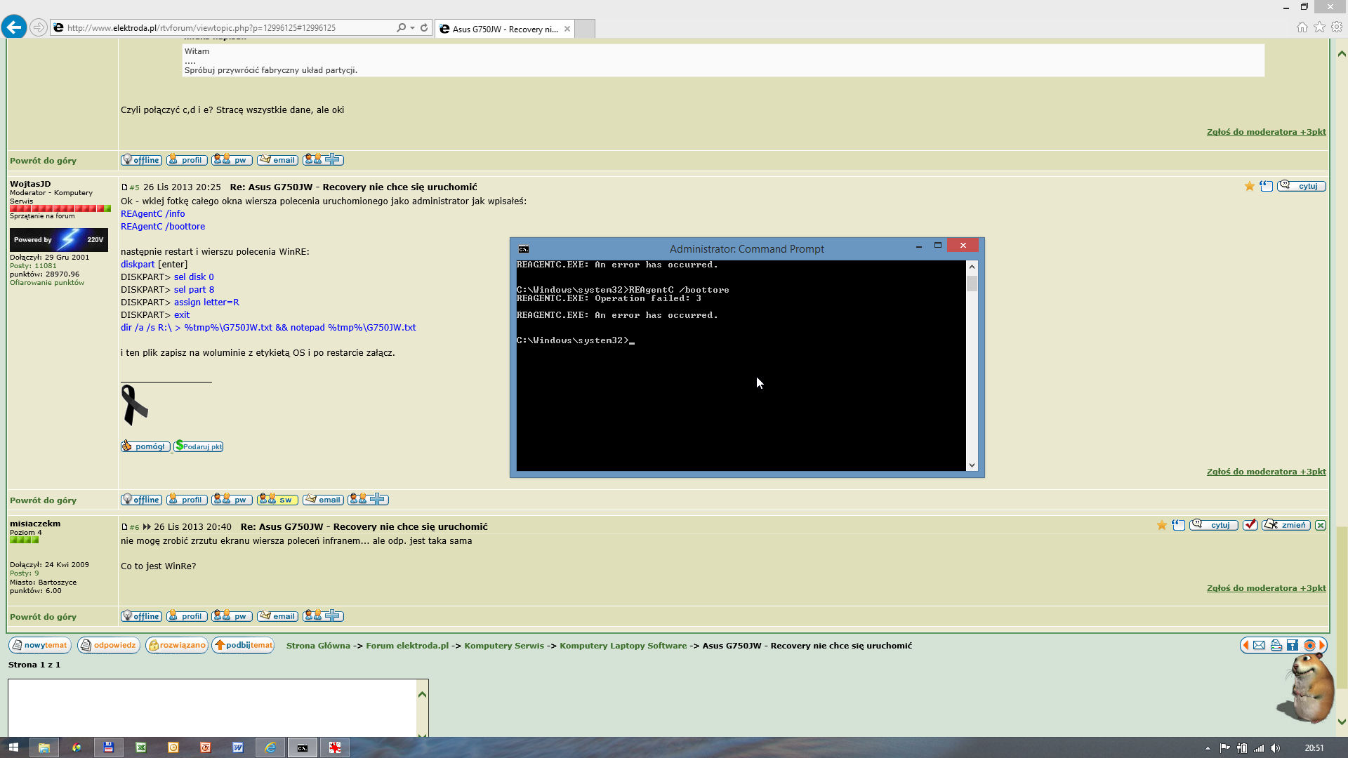

  • #5 12996036
    WojtasJD
    Posty: 13790
    Pomógł: 2920
    Ocena: 1587
    Ok - wklej fotkę całego okna wiersza polecenia uruchomionego jako administrator jak wpisałeś:
    REAgentC /info
    REAgentC /boottore
    następnie restart i wierszu polecenia WinRE:
    diskpart [enter]
    DISKPART> exit
    dir /a /s R:\ > %tmp%\G750JW.txt && notepad %tmp%\G750JW.txt
    i ten plik zapisz na woluminie z etykietą OS i po restarcie załącz.
  • #6 12996125
    misiaczekm
    Posty: 17
    Ocena: 3
    nie mogę zrobić zrzutu ekranu wiersza poleceń infranem... ale odp. jest taka sama
    Co to jest WinRe?

    Volume in drive R is Restore
    Volume Serial Number is EED7-D4CE
    Directory of R:\
    12/12/2013 04:26 PM <DIR> RecoveryBoot
    12/12/2013 04:38 PM <DIR> RecoveryImage
    12/11/2013 11:13 PM <DIR> System Volume Information
    0 File(s) 0 bytes
    Directory of R:\RecoveryBoot
    12/12/2013 04:26 PM <DIR> .
    12/12/2013 04:26 PM <DIR> ..
    05/07/2013 02:52 AM 543,232 AsDiskLayout.dat
    05/02/2013 10:04 PM 305 AsPartition.dat
    05/27/2013 11:58 PM 228,912,220 BOOT.WIM
    3 File(s) 229,455,757 bytes
    Directory of R:\RecoveryImage
    12/12/2013 04:38 PM <DIR> .
    12/12/2013 04:38 PM <DIR> ..
    12/12/2013 04:38 PM 11,003,483,109 install.wim
    1 File(s) 11,003,483,109 bytes
    Directory of R:\System Volume Information
    12/11/2013 11:13 PM <DIR> .
    12/11/2013 11:13 PM <DIR> ..
    12/11/2013 11:13 PM 20,480 tracking.log
    1 File(s) 20,480 bytes
    Total Files Listed:
    5 File(s) 11,232,959,346 bytes
    9 Dir(s) 10,148,171,776 bytes free
