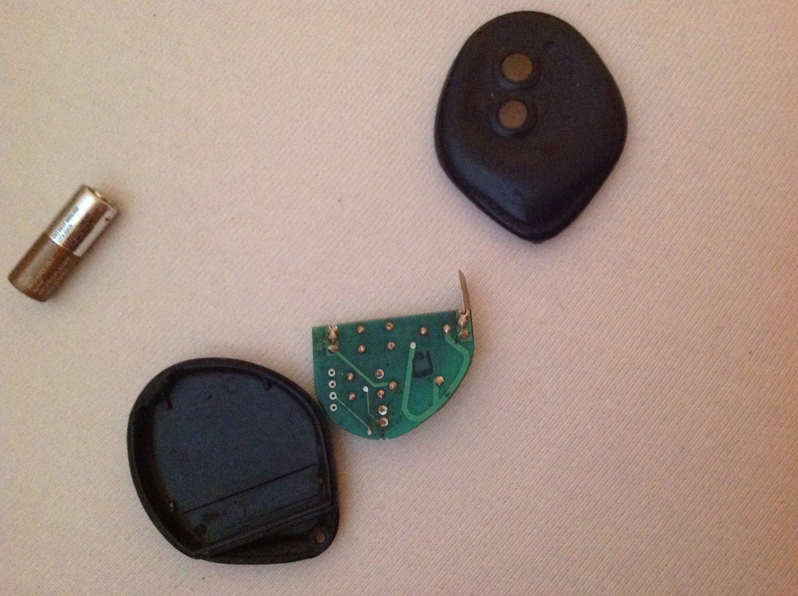

    Witam wszystkich,
    Może, któryś z użytkowników rozpozna jakiej firmy to pilot do odbiornik. Jedyne co mam to instrukcje, na której jest napisane odbiornik promatic. Niestety pod ta nazwa sa tylko bramy garażowe firmy hormann moja to natomiast brama przesowna.
    Dziękuje z góry za pomoc.

    Wstaw zdjęcie odbiornika lub centrali ster. jeżeli jest wbudowany to może coś wymyślimy

    tak to wygląda po rozkręceniu.

    Daspi MACH 1.E
    Wymieniłem kondensator 470mikro/63V i ruszyło ale szukam teraz dodatkowych pilotów.

    Zwykły marantec powinien pasować.
