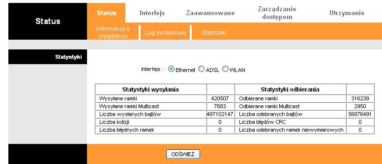

    Pokaż statystyki błędu CRC (i inne) lini adsl.
    Byc może ZTE ZXV10 W300 nie wspiera adsl2+ (a wspiera ?) przy g.dmt (adsl) 8mbs to jest max , więcej protokół nie wspiera.

    @bogiebog: O te screeny ci chodziło?:
    Neostrada do 10Mb/s - jaka maksymalna prędkość na tej lini? Neostrada do 10Mb/s - jaka maksymalna prędkość na tej lini? Neostrada do 10Mb/s - jaka maksymalna prędkość na tej lini?
    Jak coś to wrzucę jeszcze co trzeba, nie wiem czy o to ci dokładnie chodziło?
