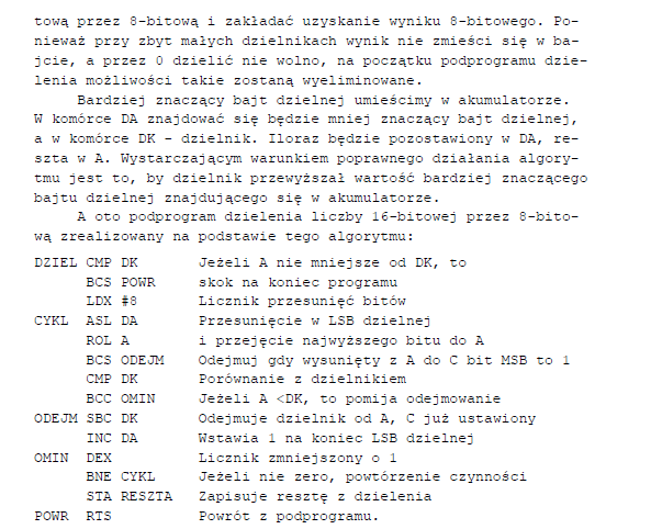

    Witam, mam prośbę do kogoś kto zajmuje się assemblerem o wyjaśnienie mi pewnego problemu. A mianowicie muszę wykonać dzielenie binarne, znalazłam w książce w sumie to co mnie interesuje lecz nie bardzo rozumiem dlaczego to działa. W załączniku znajduje się ten fragment wraz z kodem którego nie rozumiem. assembler - dzielenie binarne w assemblerze, prośba o wyjaśnienie.
    1. Który bajt jest bardziej znaczący a który mniej? (od lewej strony czy prawej)
    2. Dlaczego dzielnik musi przewyższać wartość bardziej znaczącego bajtu w akumulatorze by program działał?
    Mógłby ktoś zobrazować mi to na jakimś konkretnym przykładzie/liczbie?

    1. Dla liczb całkowitych w przypadku x86 jest to naturalny zapis, a więc od lewej (M) do prawej (L). Choć zasadniczo nic nie stoi na przeszkodzie stworzyć program wg logiki odwróconego zapisu ;) Nie wiem, dla jakiego procesora Ty piszesz.
    2. W zasadzie to nie musi. Porównaj z moim schematem. Przyznam szczerze, że nie umiem zobaczyć, dlaczego tutaj to sprawdzanie jest na początku. Pewnie z debuggerem byłoby łatwiej :)
    Nie dostaniesz jednoznacznej odpowiedzi. Ich adresacja zależy od architektury systemu. Poczytaj: http://en.wikipedia.org/wiki/Endianness
    Natomiast nie ma problemu z uzyskaniem jego wartości programowo. Przepisz wartość do któregoś z rejestrów - dla rejestru xX, xL to jego mniej znaczący bajt.
    A drugie pytanie - spróbuj wykonać te operacje na kartce: raz dla przypadku który spełnia ten warunek, raz dla takiego który go nie spełnia.

    robię to dla procesora 6502.
