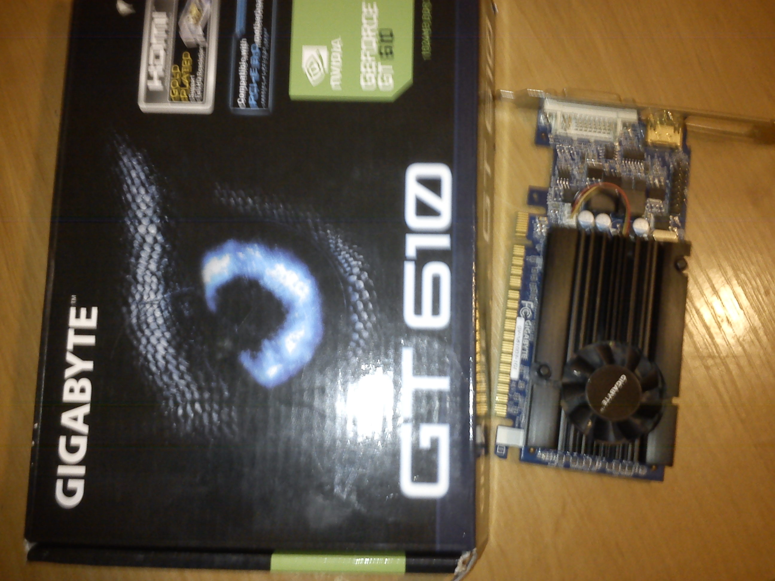

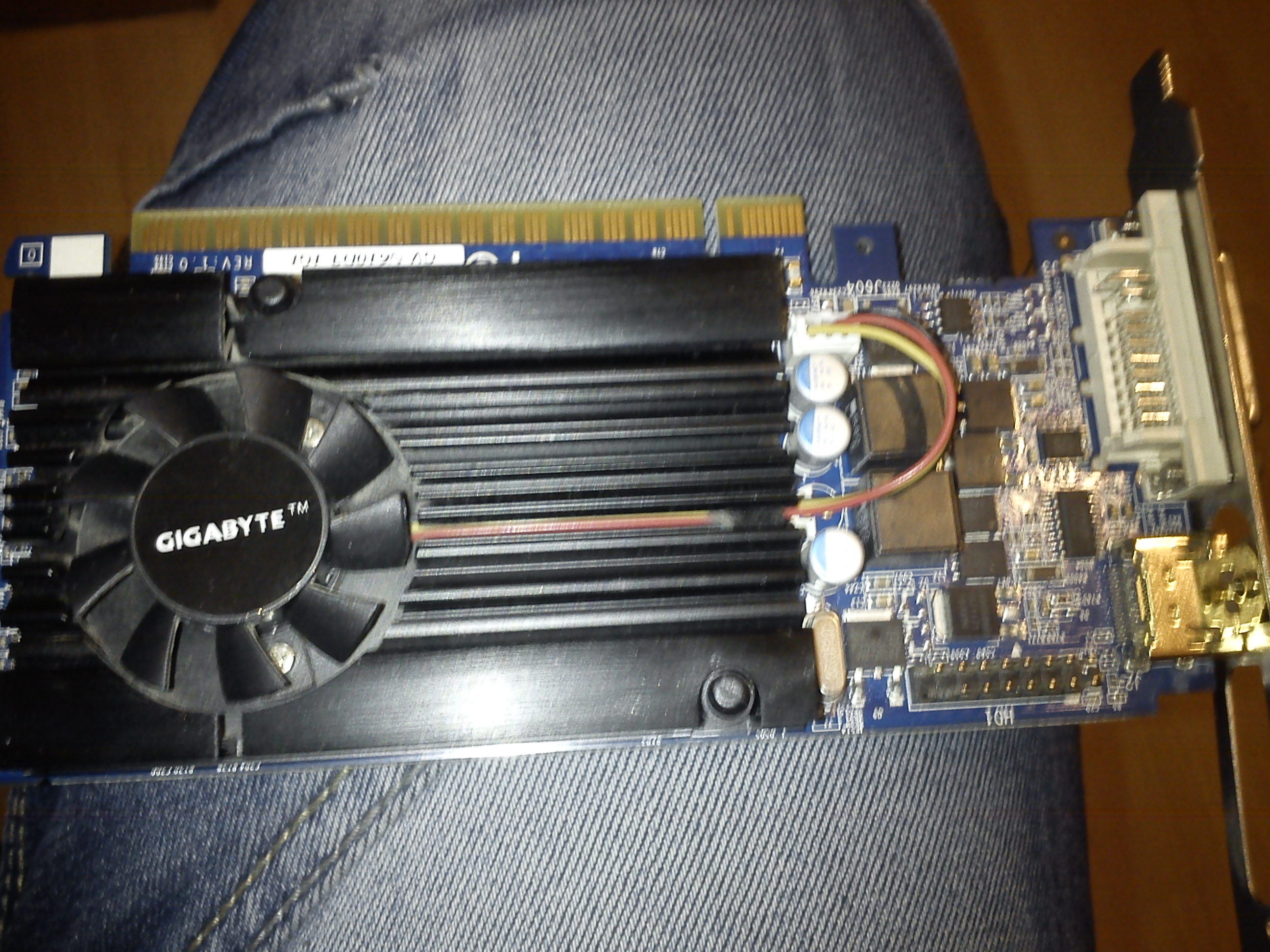

    A najlepiej proszę o pomoc jaką kartę kupić do tej płyty dobrą i nie drogą ja zbytnio się nie orientuję przykład: kupiłem kartę Gigabyte GT 610 i chodzi jak muł i chętnie się zamienię na inną :) NVIDIA GeForce 7600 GT model GV-NX76T256D-RH - Czy podejdzie do płyty Asrock NVIDIA GeForce 7600 GT model GV-NX76T256D-RH - Czy podejdzie do płyty Asrock

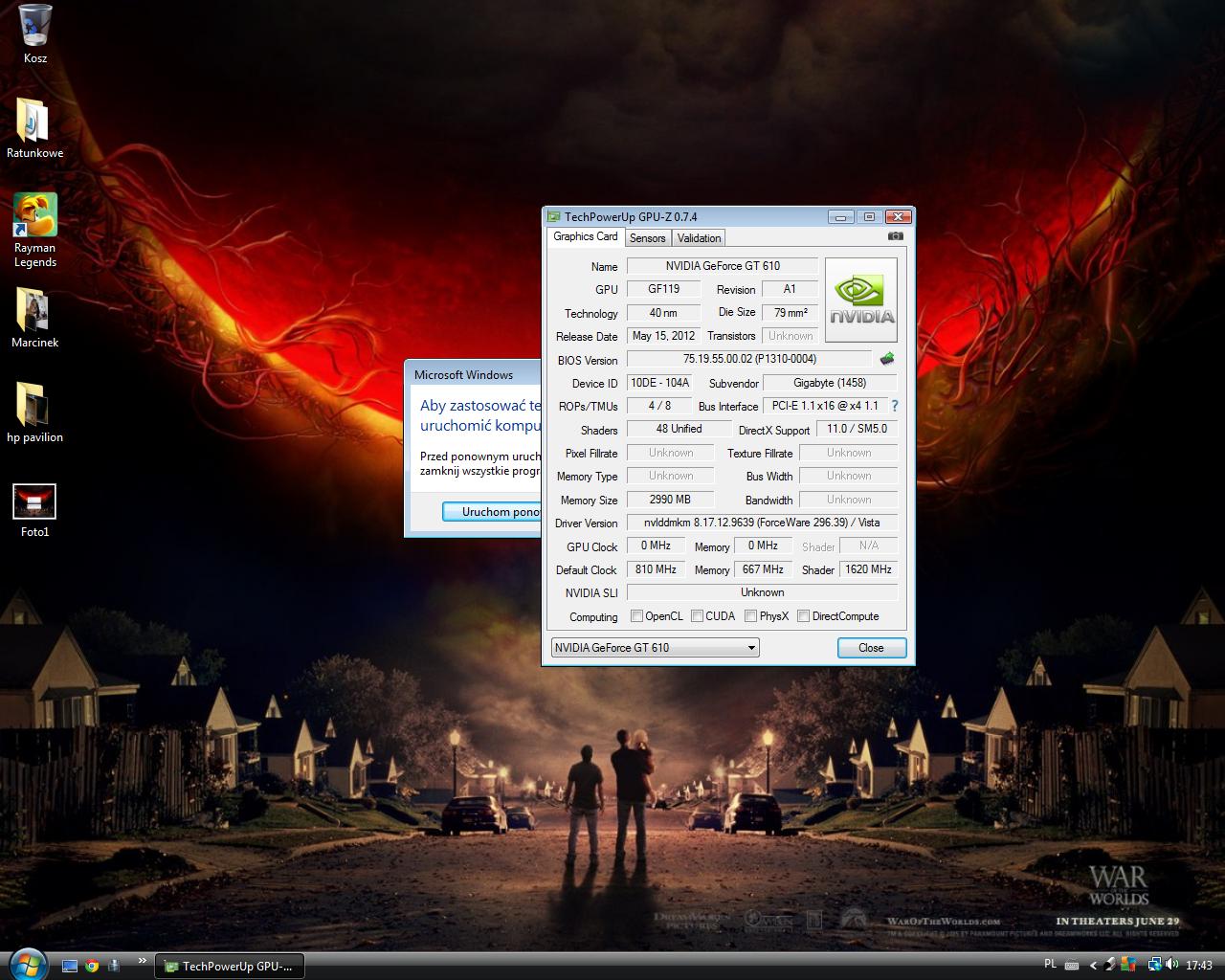

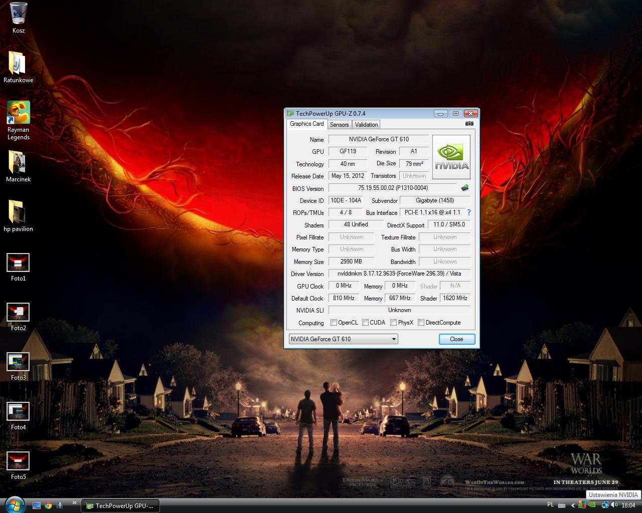

    Niemożliwe, że GT610 jest gorsza od X1300. Sterowniki zainstalowałeś poprawnie? Wrzuć screen z programu GPU-Z.
  • #12 13028199
    tonan
    Posty: 163
    Ocena: 13
    Nie jest gorsza tylko po zainstalowaniu sterowników nvidia GeForce muli, wrzucę screeny tylko muszę przełożyć kartę.

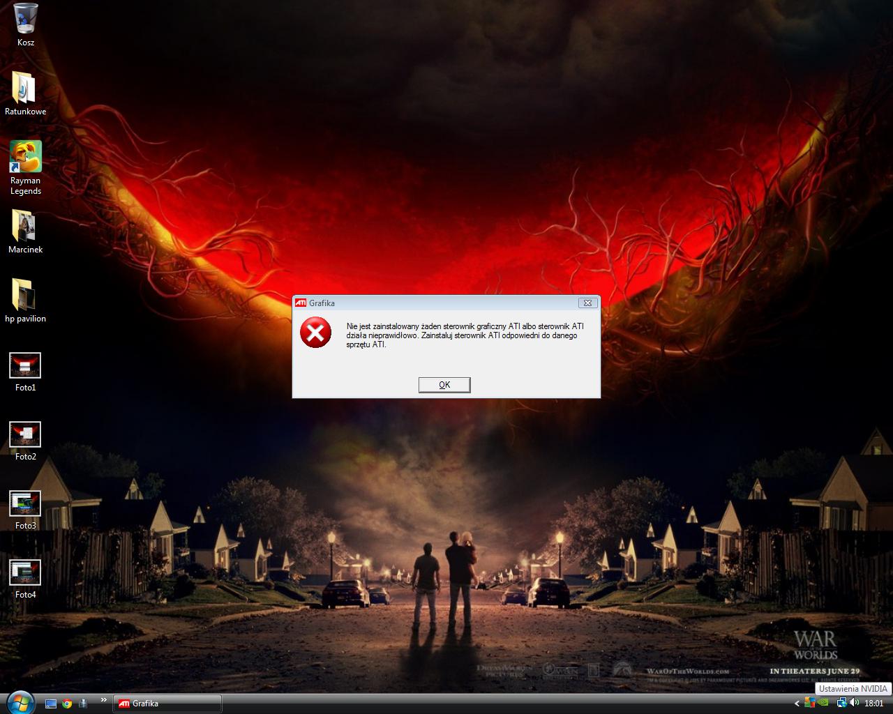

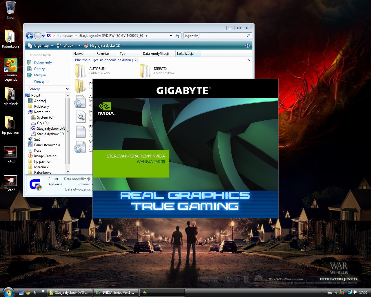

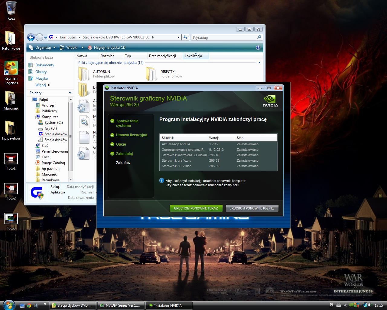

    Sterowniki ATI odinstalowane;
    Dodaję screeny z ponownej instalacji karty:
    NVIDIA GeForce 7600 GT model GV-NX76T256D-RH - Czy podejdzie do płyty Asrock NVIDIA GeForce 7600 GT model GV-NX76T256D-RH - Czy podejdzie do płyty Asrock NVIDIA GeForce 7600 GT model GV-NX76T256D-RH - Czy podejdzie do płyty Asrock NVIDIA GeForce 7600 GT model GV-NX76T256D-RH - Czy podejdzie do płyty Asrock NVIDIA GeForce 7600 GT model GV-NX76T256D-RH - Czy podejdzie do płyty Asrock NVIDIA GeForce 7600 GT model GV-NX76T256D-RH - Czy podejdzie do płyty Asrock

    Oto screen z karty X1300 NVIDIA GeForce 7600 GT model GV-NX76T256D-RH - Czy podejdzie do płyty Asrock
    A ten sterownik w ogóle nie widzi tej karty:

    Coś jest nie tak ze sterownikami od NVIDII. Czy w Menedżerze Urządzeń karta jest poprawnie wykrywana?
  • #16 13029208
    tonan
    Posty: 163
    Ocena: 13
    GPU-Z ją wykrył,widzi tylko typ pamięci, nie wskazuję rozmiaru, a w menadżerze nie patrzyłem ale raczej tak.
