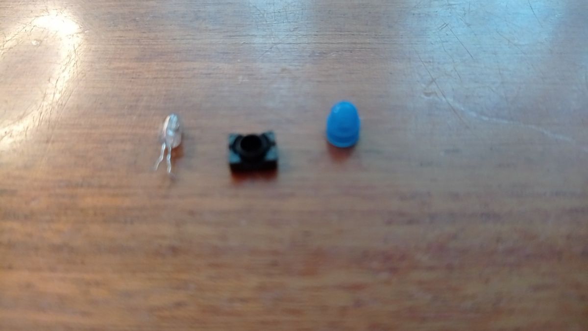

    Pozwolę podłączyć się pod stary temat, bo trafiło mi się identyczne radio. Wylutowałem jedną z tych żarówek, by zobaczyć jaką one mają wielkość. Na podstawie danych już wcześniej tutaj wrzuconych, gdyby chciało się zachować oryginalną konstrukcję tego radia, to byłyby potrzebne białe mini żarówki 12V o wymiarach śr. 3mm, wys. 5mm. Dokładnie takich rozmiarów są żarówki w tych oprawkach. Gdzie ewentualnie szukać takich żarówek, bo wszędzie gdzie szukam, to najniższe są 6,5mm? W załączeniu zdjęcie takiej żarówki, oprawki i niebieskiej nasadki na nią. Jeśli chodzi o ewentualną podmianę na diody LED, to można je znaleźć o podobnej wielkości do tych żarówek z wbudowanym opornikiem?

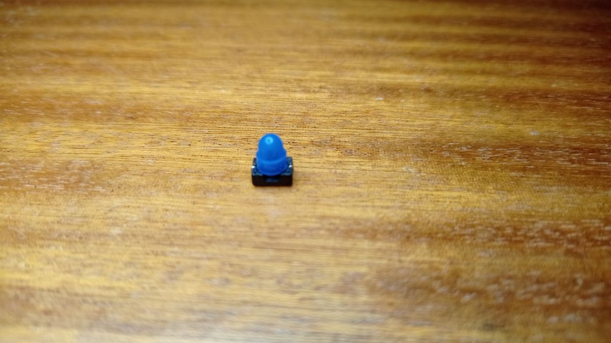

    Ostatecznie zakupiłem żarówki o wysokości około 6,5mm, nie było najmniejszego problemu z ich montażem, a co najważniejsze bardzo ładnie podświetlają ten panel radiowy. Tak są one opisane w ofercie na allegro.pl: ŻARÓWKA 12V/60mA 3 x 6 mm / 0126. Po włożeniu tych żarówek w oprawki specjalnie zrobiłem zdjęcie:
