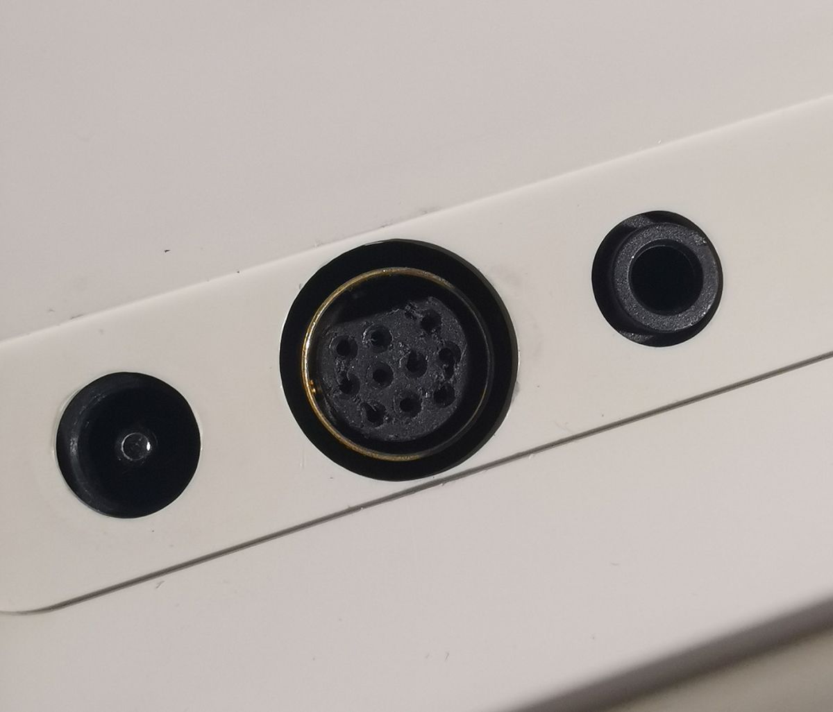

    Czy istnieje mozliwosc podlaczenia takich kabli do telewizora(zdjecia) przy pomocy jakiejs przejsciowki? Grzebie w internecie i nie moge znalezc nic odpowiedniego.

    A nie masz w zestawie kabelka pasującego do tego złącza. Powinien być dostarczony wraz z TV.
    To jest niestandardowe złącze 10 pin mini DIN
    http://en.wikipedia.org/wiki/Mini-DIN_connector
    Gdy znajdziesz wtyczkę pasującą do tego to piny według pewnego forum to
    1 - composite video, 2 - ground, 3 - left audio, 4 - chroma, 5 - ??, 6 - ??, 7 - ground, 8 - ground, 9 - luma, 10 - right audio.

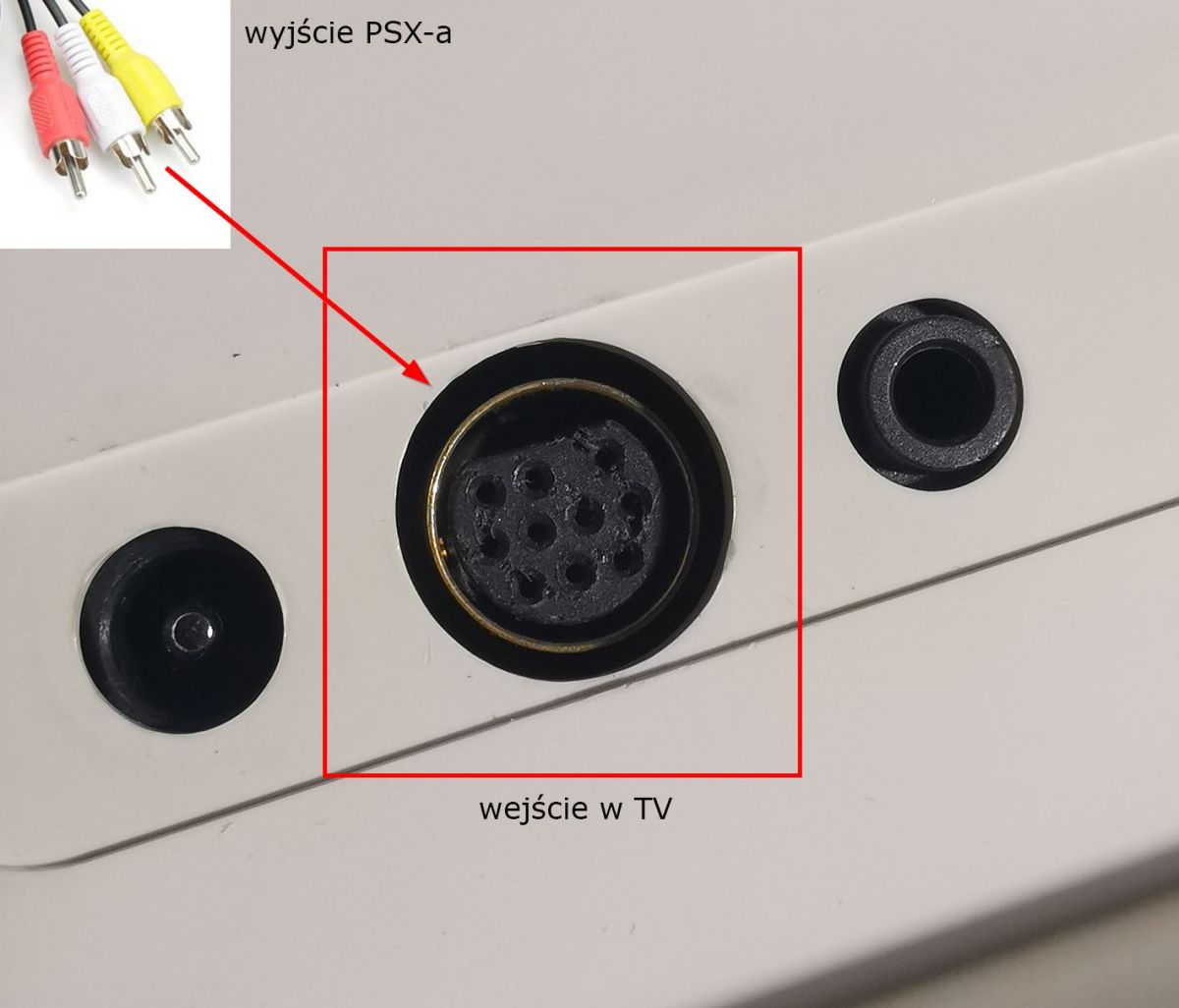

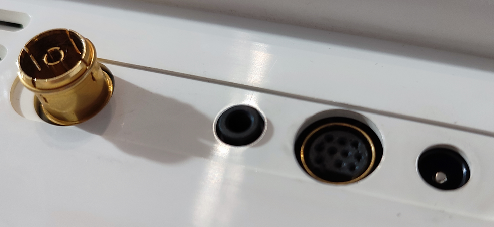

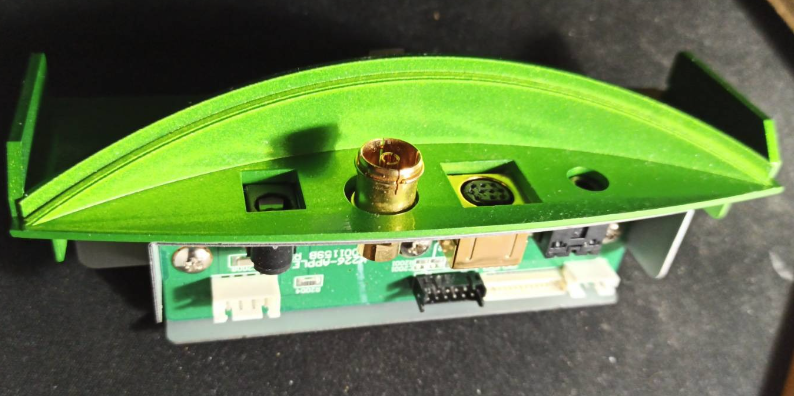

    Tak, jak autor tematu - mam HANNspree T094 i chcę do niego podłączyć Pegasusa, PSX-a lub jakieś inne stareńkie konsolowe cuś.
    I o ile grubs napisał autorowi tematu, że ma w swoim TV 10 pin mini DIN, to ja tam widzę 7 dziurek ;)
    Ja mam natomiast zdecydowanie 10. Mam też do mojego TV przejściówkę, ale to raczej nie jest to, czego potrzebuję, bo kabel, który podłączam do TV jest zakończony trzema kolorowymi wtyczkami, a ja takie same mam np. w PSX-ie i to właśnie takie chcę wpiąć w TV, a nie odwrotnie ;)
    Jak podłączyć Pegasusa do telewizora Hannspree T094? Adaptery i kable - wejście do TV
    Jak podłączyć Pegasusa do telewizora Hannspree T094? Adaptery i kable - końcówka "kabla z igiełkami" (pinami, tak?) wpiętego do TV + przejściówka

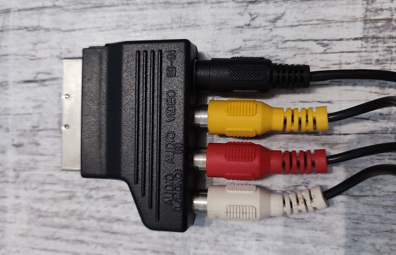

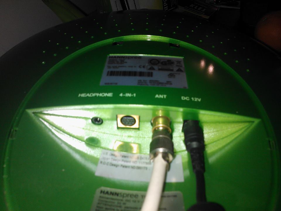

    Napisałam już wcześniej, że potrzebuję "te trzy kolorowe" wtyki wpiąć do TV w to "okrągłe na igiełki". Mam ten sam case, co autor tematu, który dodał zdjęcia. Ja również dodałam zdjęcia. Ale dodam jeszcze jedno, może to będzie bardziej obrazowe:
  • #13 20380016
    GramWTeGry
    Poziom 5  
    Posty: 11
    Patrzyłam, patrzyłam, to nie takiego kabla potrzebuję. My się w ogóle nie rozumiemy, a ja już nie wiem, jak bardziej dokładnie opisać potrzebę przepięcia jakoś 3x RCA (wyjście z konsoli), żeby móc się wpiąć w wejście (TV) mini din 10 pin... Wejście w konsoli to AV multi out, a nie RCA, ani inne piny.

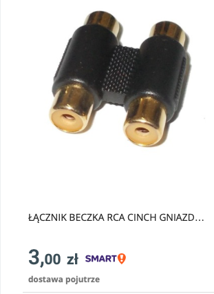

    Zamiast od razu, tak jak stoi w regulaminie, podać typ konsoli i typ OTV to błądzisz dając niewyraźne zdjęcie. Gniazdo typu żeńskiego to jest styk z dziurką )dziurkami) a wtyk typu męskiego to jest z bolcem. To pokazane na zdjęciu to gniazdo żeńskie mini DIN 10 PIN. Do niego ma przyjść kabel z wtyczką męską mini DIN 10 PIN. Z drugiej strony ma być co? Chimch ale jaki? Męski (wtyczka) czy żeński (gniazdko)? Takiego trzeba poszukać. Jeśli zamiast RCA (chinch) męskiego potrzebujesz żeński to trzeba dokupić "beczkę". O taką:

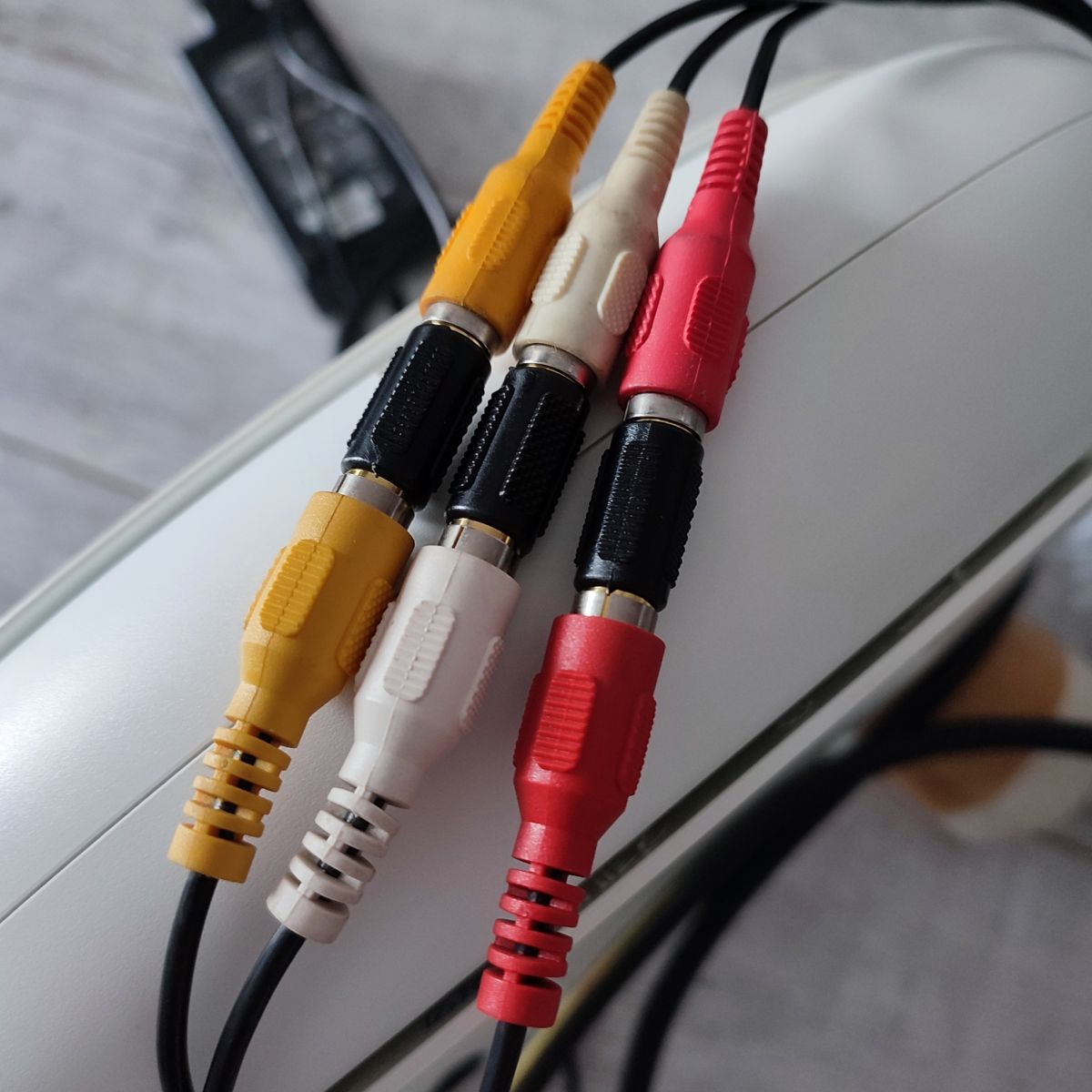

    3x łącznik RCA i (w przypadku PSX-a) sprawa załatwiona:

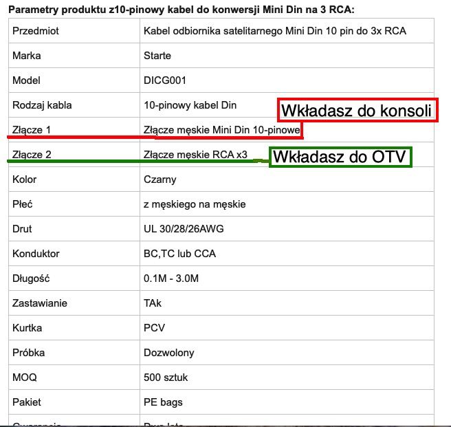

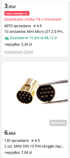

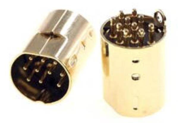

    Witam wszystkich. Mam identyczne zadanie obecnie, xD. Przeszukałem w ciągu ostatniego tygodnia ze 3000 ogłoszeń pt. "kabel/ przejściówka"
    W sklepie Cyfronika jest do kupienia wtyk pod hasłem "mini-DIN 10p" za 2x zł. Na alledrogo jest oferta 5szt pozłacanych samych główek wtyku za 9x zł -ktoś już wrzucał zdjęcie z niej. To wszystko co udało mi się ustalić.
    Nie mam pewności co do rozpiski wyjścia/ pinout. Trzeba uważać, bo podobno jest tam dostępne napięcie 9V. Wpinając wyjście obrazu z kamery CTTV w standardzie CVBS pod pin 10 lub 9 ( nie pamiętam) złapałem niewyraźny/ okrojony obraz z tej kamery. Podepnę jeszcze pod nr 8 ( niby Composite Video, czyli tradycyjne analogowe "AV in ", które jest w standardzie wspomnianego sygnału CVBS) i sprawdzę to jeszcze raz.
    Jeśli będzie zainteresowanie to podam rezultat.
