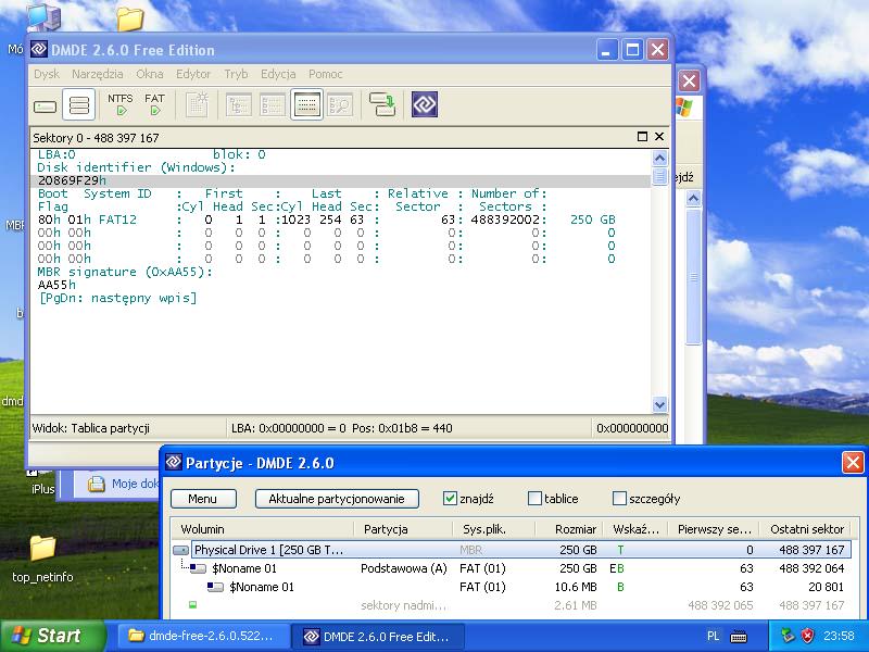

    witam forumowiczów.
    Dzisiaj postawiłem system na nowo (win xp sp3) i chciałem zgrać na niego sterowniki które już dawniej ściągnąłem i zapisałem na dysku przenośnym. Jakie było moje zdziwienie, gdy okazało się że system widzi dysk o pojemności 10 mb i jest on pusty. Pomyślałem że to brak sterowników usb i pojechałem z nim do koleżanki. u niej w komputerze jest identyczna sytuacja (windows 8). Podłączyłem go ponownie pod swojego laptopa i szperałem we właściwościach. Zauważyłem, że gdy wciskam opcje formatuj to system widzi cała pojemność. Obecny format dysku to fat. Nie jestem pewien czy 16 czy 32.
    Dodam Także że stawiałem system od nowa gdyż padł mi wcześniejszy dysk twardy. Podłączyłem wtedy też przenośny dysk licząc, że zdołam przegrać część danych na niego.
    Przed chwilą chciałem go analizować za pomocą defragmentatora i wyskoczyło że wolumin H (wiem że sporo, ale dyski zaczynają mi się od E) ma partycje z 12 bitowym systemem plików fat. Czyli nawet nie fat 16...
    Wiem już na czym polega błąd. Chodzi o ten fat12. Niektóre programy widzą że ma 250 giga i 150 zajęte. Ale w windows tego nie dostrzega. Jak zmienić fat12 na fat32? Czy zmiana na przykład na ntfs Może spowodować utratę danych?

    Co pokazuje DMDE?

    widok po pierwszym skanie
    usb hdd transcend 250 GB - windows widzi Tylko 10 mb
    na chwilę obecną "Szukam fat" Ale powoli leci

    Miałeś na dysku jedną partycję czy więcej?
  • #5 13051888
    paryspa
    Posty: 9
    tak. Wszystko wrzucone było w jedną partycję.
  • #6 13051892
    11111olo
    Posty: 13609
    Ocena: 795
    Raczej partycję miałeś w NTFS. Możesz spróbować jej poszukać za pomocą tego czy innych programów.
    Jak to nie pomoże to ewentualnie odzysk danych.
  • #7 13051896
    paryspa
    Posty: 9
    Miałem Fat32, wiem bo kiedyś chciałem przesłać plik 4Gb+ i mi nie pozwolił dysk. Wczoraj nie napisałem, ale gdy wcisnąłem "szukaj FAT" to odzyskałem z niego to co chciałem. Części nie mogłem, ale nie wiem czy to spowodowane tym, że wersja demonstracyjna programu czy też dlatego, że były jakieś błędy.

    Źle zrozumiałem poprzedni wpis. Sądziłem że chodzi o ikony na forum. Oczywiście przejrzalem opcje ww. programu i w sumie odzyskałem dane na których mi zależało. Dzisiaj Może spróbuje go sformatować i Jeśli będę miał dostępna pełną wielkość to temat uznam za zamknięty
