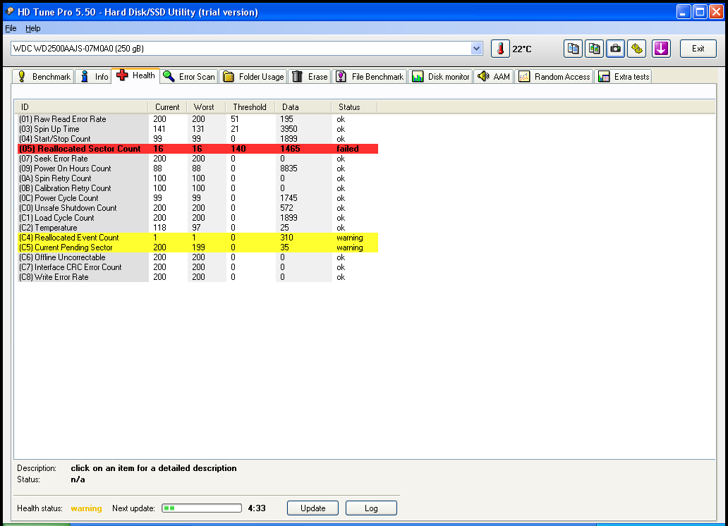

    Witam.Czy dysk nadaje się do użytku,czy na złom.
    WD 250 GB - Ocena stanu dysku na podstawie SMART i zdjęcia

    Ze względu na parametry: 05, C4, C5 dysk nie nadaje się do niczego. Zabezpiecz
    dane.
    Przy realokowanych sektorach nawet procedury naprawcze w MHDD nie przyniosą rezultatu.

    Dość szybko się ten dysk poddał przy jedynie niecałych 9 tysiącach godzin pracy. Miałeś z nim jakieś przygody? Upadł Ci?

    Nie mój dysk dysk,miałem na nim postawić system.W trakcie instalacji systemu komp się restartował.

    Na dysk systemowy to on na pewno się nie nadaje.

    TEN DYSK POZA UTYLIZACJĄ NIE NADAJE SIĘ DO NICZEGO.
