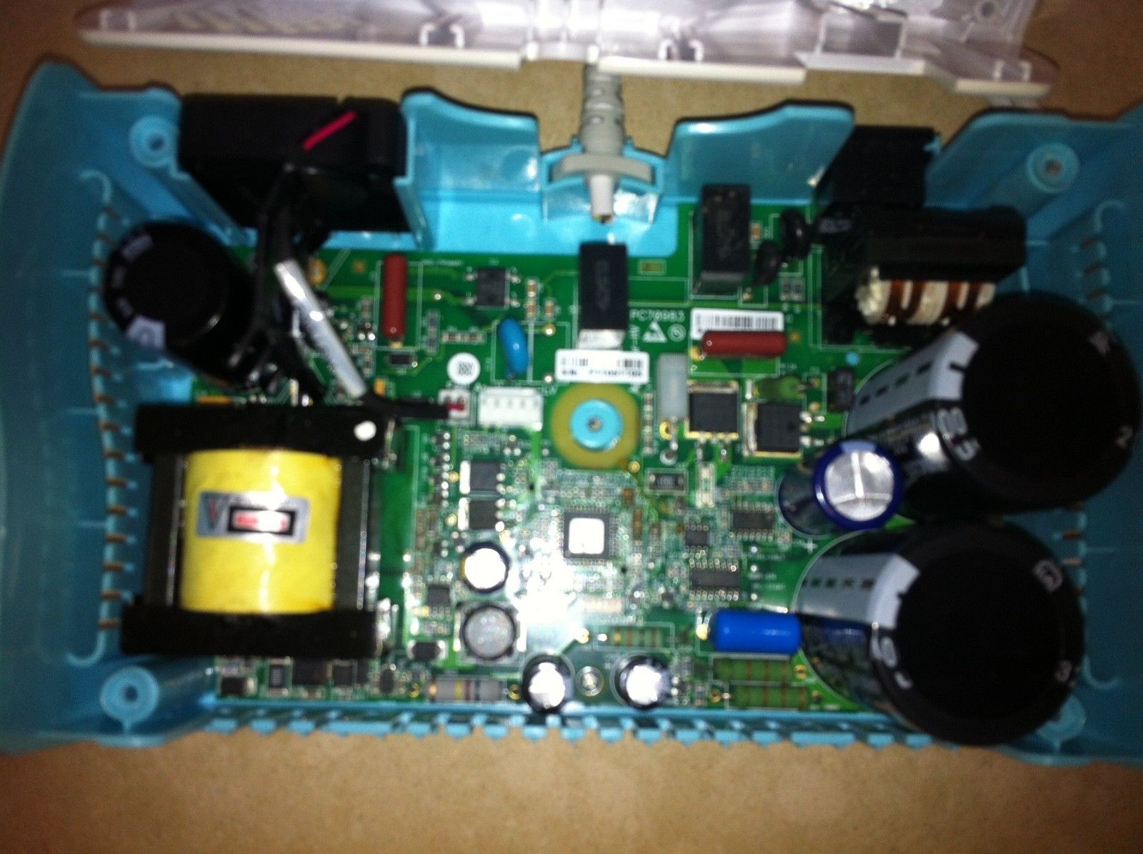

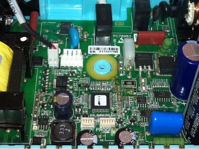

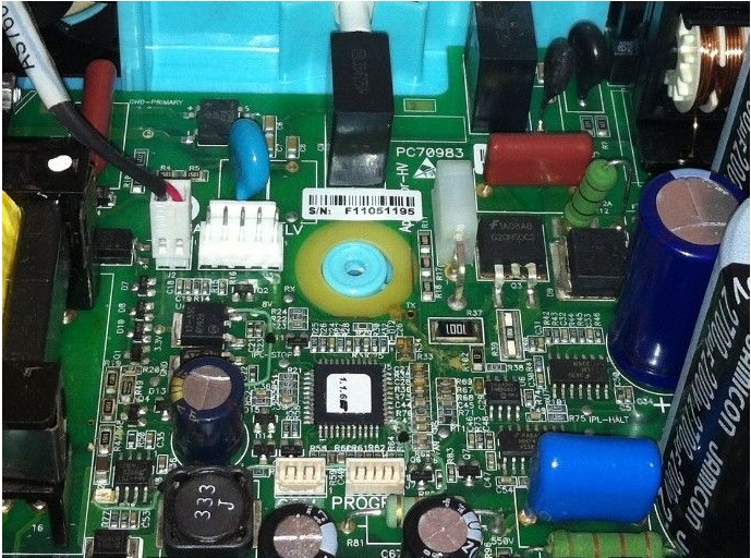

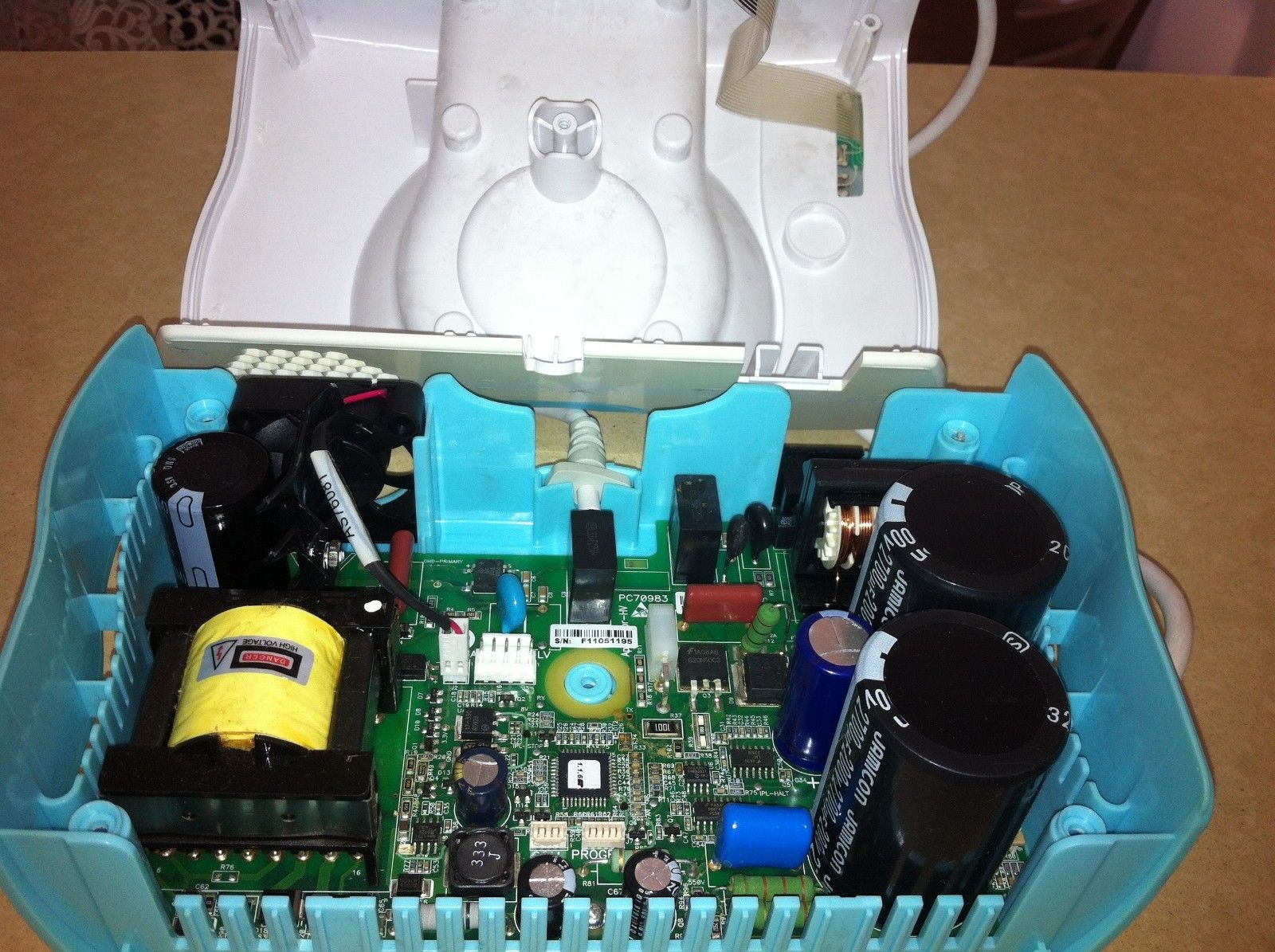

    Jest problem...
    Dostałem w ręce depilator IPL Izraelski "Me My ELOS".
    http://www.youtube.com/watch?v=a0Rg9cvrtDg
    Okazuje się, że nie działa, bo prawdopodobnie ma zblokowaną lampę.
    Jakiś cwaniak chyba wstawił do niego licznik impulsów lampy błyskowej.
    Jest chyba w środku jednostki głównej.

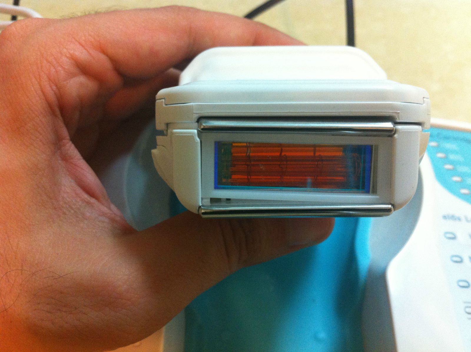

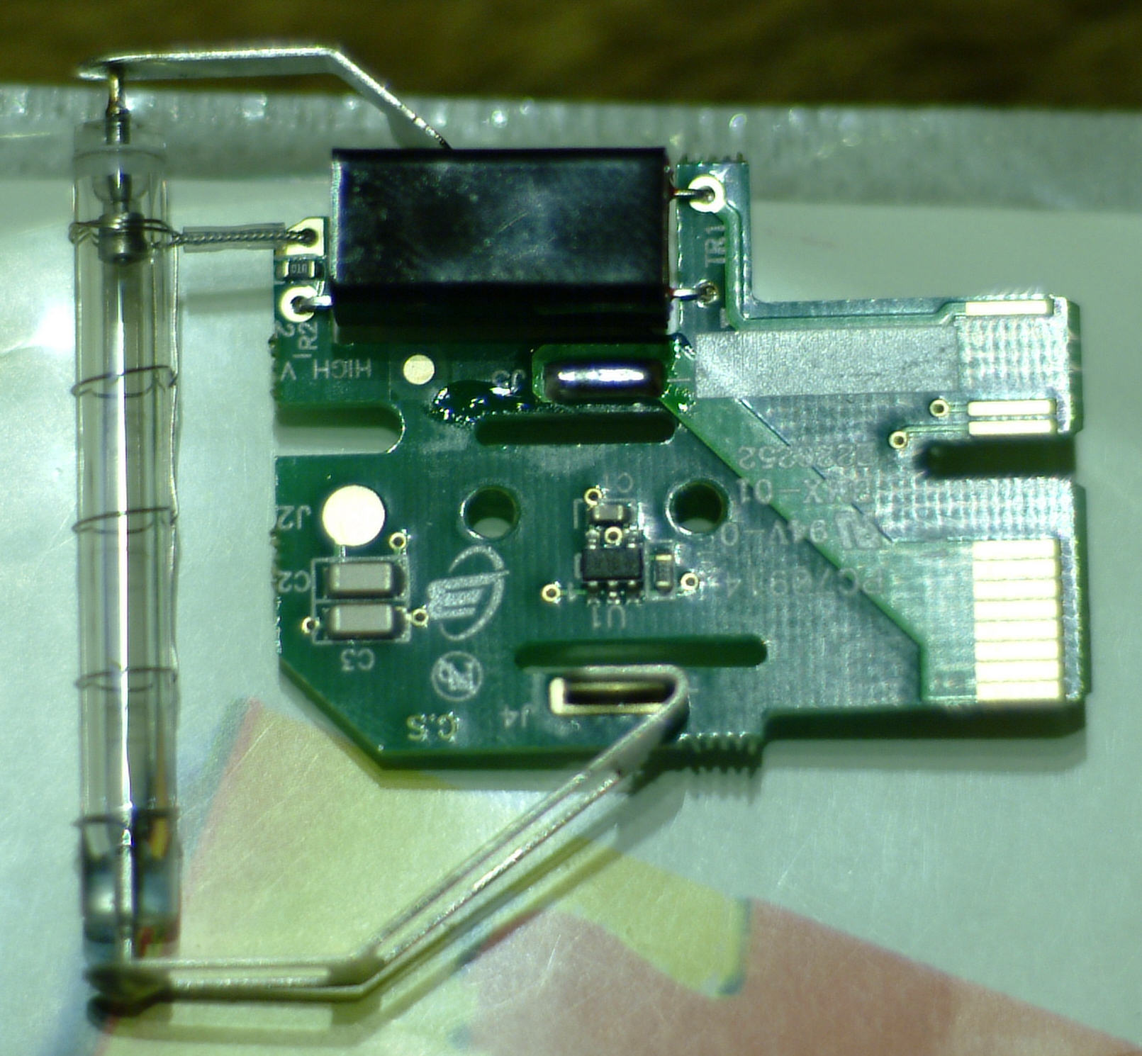

    Jednak po rozebraniu głowicy błyskowej która jest na kablu z fleshem,
    jest tam jakiś scalak z 5 nogami.
    Podejrzewam, że to chyba jakiś licznik impulsów być musi.
    Po za tym w głowicy jest normalna lampa ksenonowa z zalanym trafkiem do wyzwalania siatki nawiniętej na palniku,
    Czy ma ktoś pomysł jak odblokować tę lampę?
    Bo palnik jest dobry i działa po podłączeniu na krótko w standardowy sposób do elektroniki zwykłej lampy błyskowej.

    Skąd podejrzenie, że impulsy są zliczane :?: Ten układ to raczej nie jest "pamięcią".

    To w jaki sposób urządzenie decyduje ile % zużycia nastąpiło ? I czy głowica została wymieniona na nową, czy nie?
    Musi jakoś liczyć i identyfikować stan zużycia głowicy, bo po jej odłaczeniu kiedy jest np. 50% zużycia i podłączeniu ponownym, wartość 50% zostaje zachowana.

    Np. ten układ może zawierać tylko numer seryjny głowicy, a liczeniem impulsów zajmuje się samo urządzenie. Jednak póki nie podasz co to za układ to możemy sobie gdybać..

    na tym czarnym malutkim g.... z 5 nogami jest napisane - B1BW

    Wykorzystałem samą głowicę z ksenonem i zasiliłem wszystko z zewnętrznego zalilacza stroboskopowego z regulacją mocy i częstotliwości. Kobieta wybłyskała już ze 200 000. błysków i nadal to chodzi jak trzeba.
