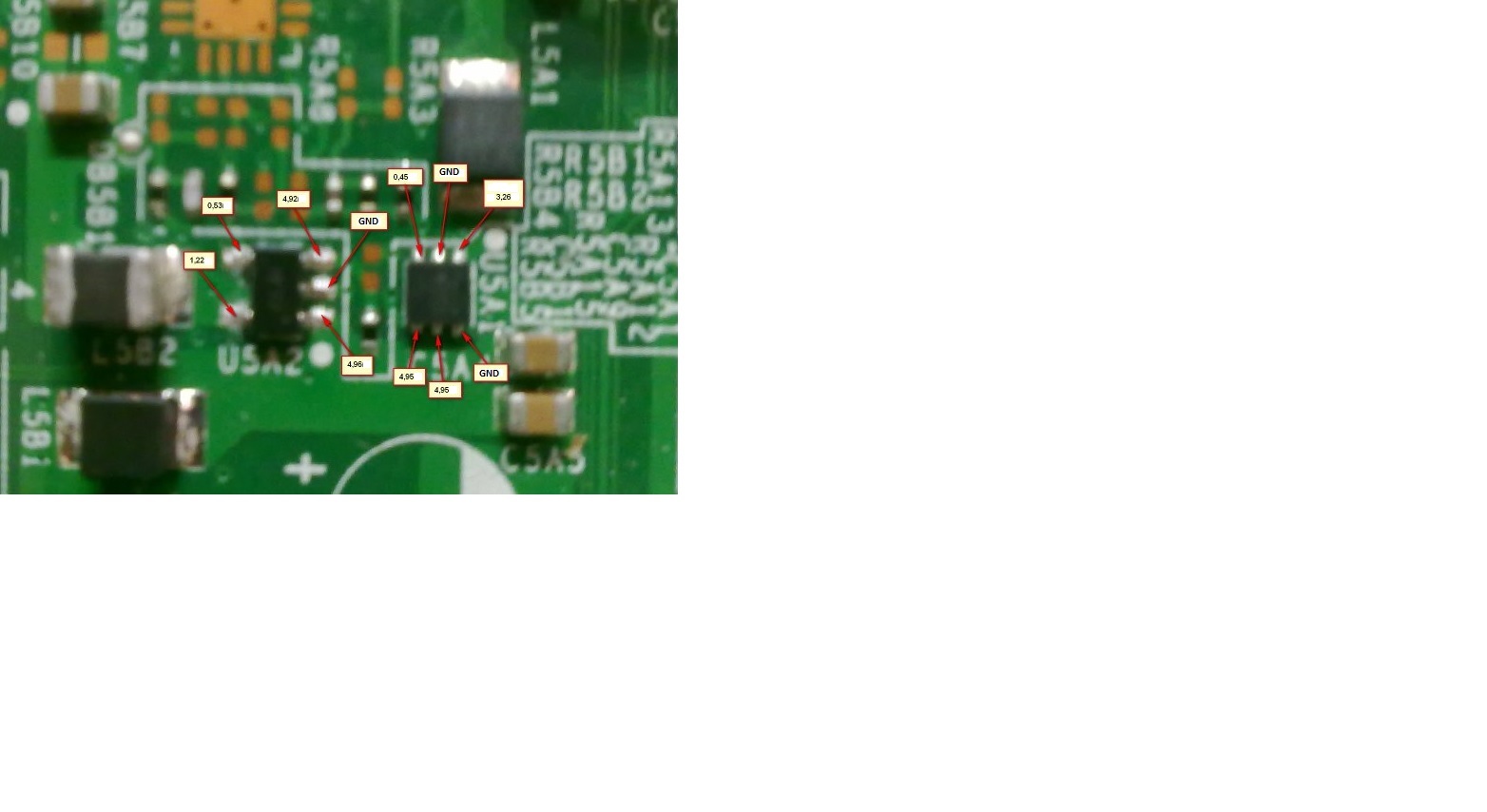

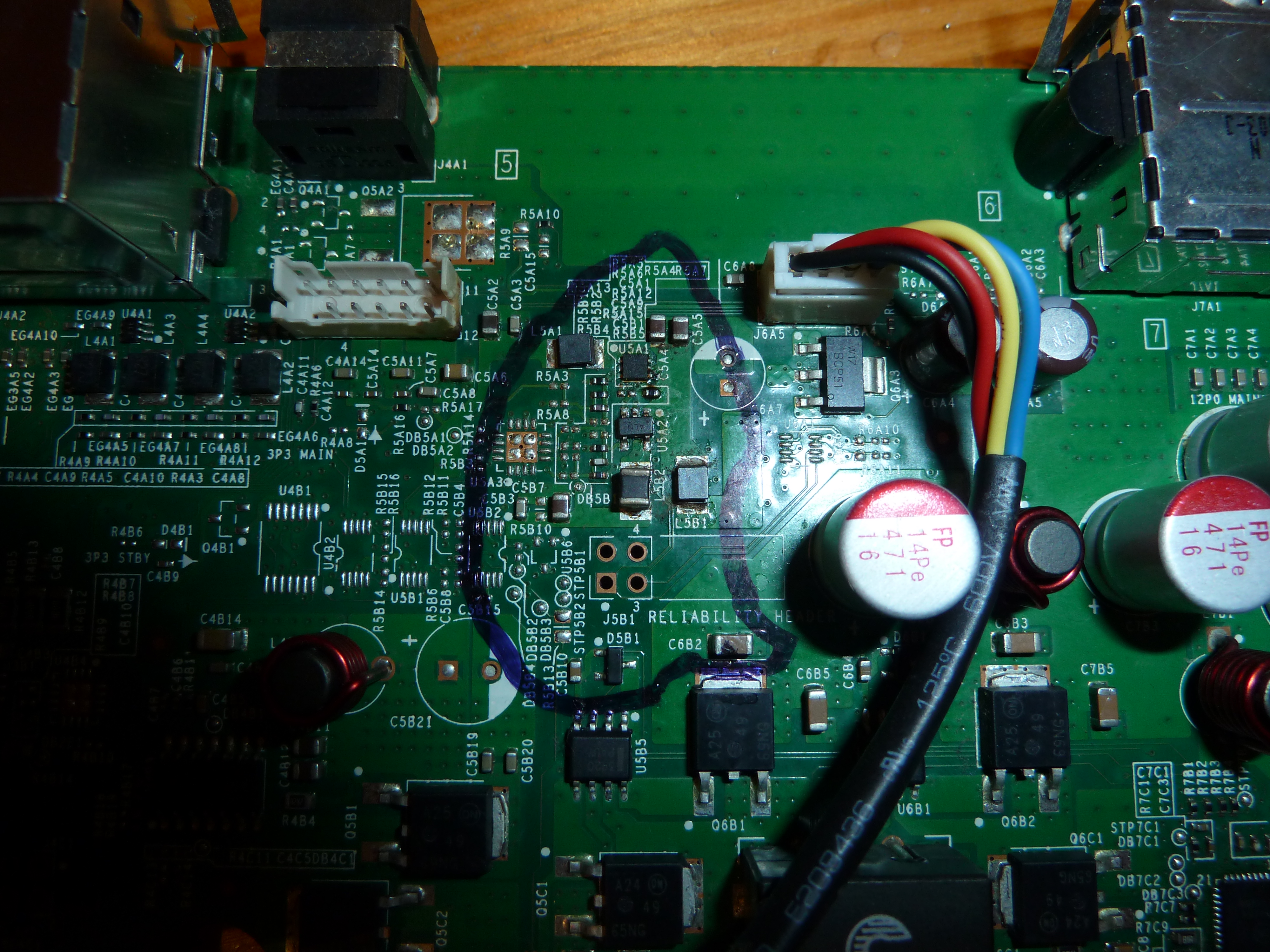

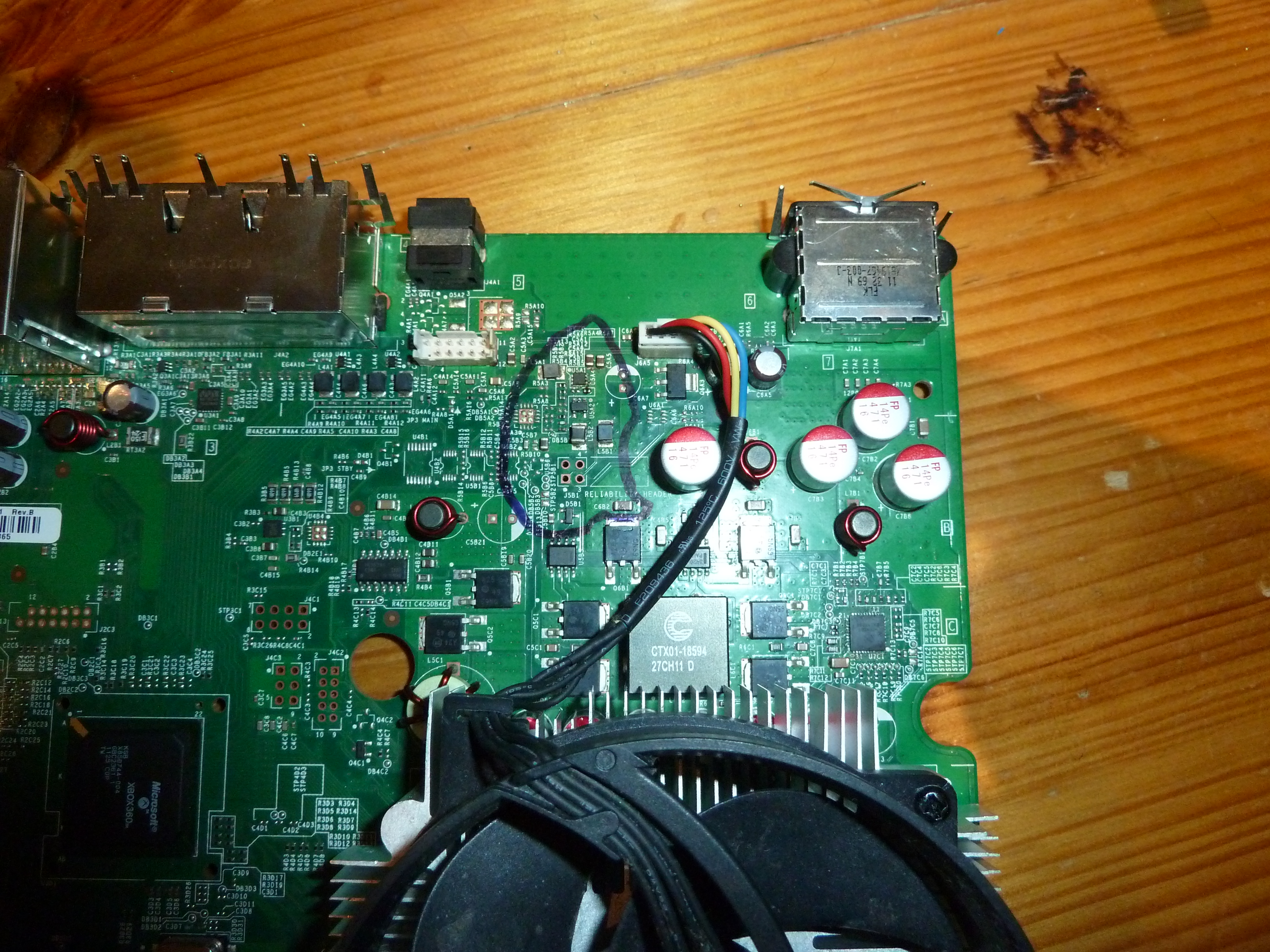

    Konsolka martwa, brak reakcji na przycisk O/I, dokonałem pomiaru organoleptycznego i odnalazłem miejsce gdzie płyta jest delikatnie cieplejsza. Wygląda że regulator napięcia (U5A1) 3.3V jest uszkodzony. Na wyjściu podaje napięcie 0.8V. Ma ktoś jakiś pomysł jakich dodatkowych pomiarów dokonać aby upewnić się czy aby to jest przyczyna problemu? Czy wie ktoś jaki zamiennik można tam wstawić bo ciężko cokolwiek o nim znaleźć.

    Sprawdź powinien mieć takie napięcia
    mniej /więcej :)
    pozdrawiam

    No więc ten co się grzeje chyba jest uszkodzony bo mam na 5V ale po drugiej stronie już niestety brak tych napięć które na zdjęciu. A wiesz może co to za układ ? Mam dziś odebrać płytę zamówioną więc po podmianie zobaczymy co będzie.

    Wymiana regulatora przywróciła konsole do życia. Dziękuję za pomoc.
