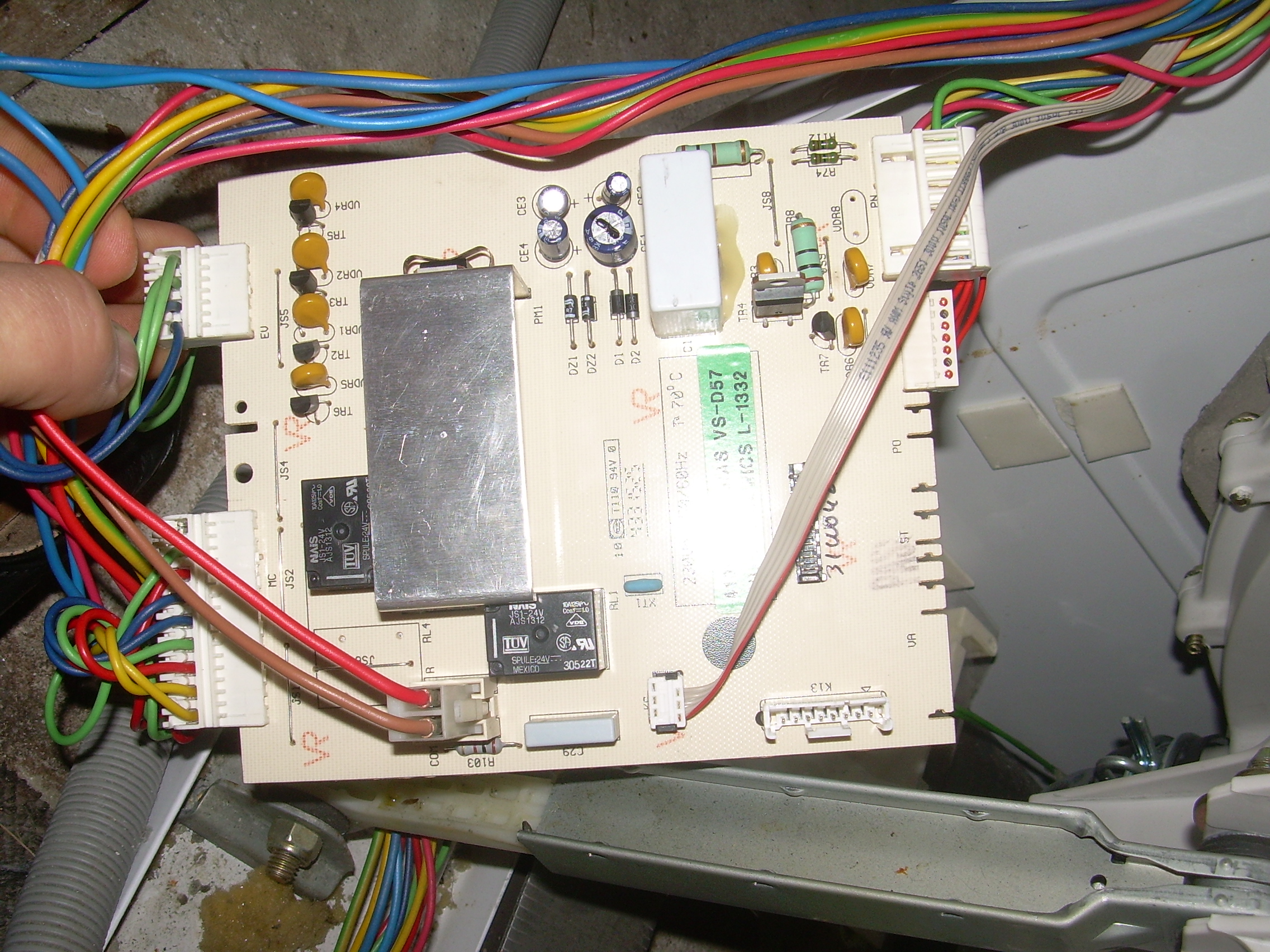

    W pralce padł hamulec bębna oraz pasek napędowy. Po wymianie tych elementów wyskakuje błąd E01. Kontrolnie został także wymieniony mechanizm rygla, stary miał dziwną rezystancje oraz chłodził ociężale.
    Na płycie głównej znalazłem triaka- dziwnie się zachowywał na mierniku tak więc podstawiłem go standardowym triakiem- jednak brak różnicy :(
    Proszę o pomoc.

    #2 13129620
    peter falk
    Specjalista AGD
    Posty: 7549
    Pomógł: 1158
    Ocena: 3354
    Z tego co widzę zamieniłeś TR4 na "obyczajny" triak. I tu może być pies pogrzebany.

    Ewidentnie rygiel sterowany jest przez TR4- wlutowany powtórnie stary nie zmienia nic.

    Bo tr4 jest "trafiony" . Nie powinien tak się mierzyć. Do sprawdzenia również jego sterowanie.

    Triak z serii T4 daje na pomiarze diody ok. 140mV w obie strony po równo dlatego napisałem, że ten wylutowany "mierzy" się dziwnie.

    uszkodzony mam R8 czy ktoś wie gdzie można dostać taki ?
    R8 to rezystor. Dostać chyba nie problem tylko wiesz jaka jest jego wartość/moc? Da sie cos odczytac z niego?

    Widać na foto, to chyba 10 OHM, tylko nie wiem jakiej mocy.
    Wiem wszystko 10R 2w więc zakupy :)

    Faktycznie:-). Pisze z komorki i nie dojrzalem na zdjeciach. Pytanie czemu sie uszkodzil. Ten triak masz dobry bo sie juz zgubilem:-). Musial poplynac wiekszy prad przez niego skoro sie uszkodzil...albo wymusil go zablokowany zamek albo uszkodzonony triak. Tak mi sie wydaje...

    Triak wychodzi z testu że dobry, więc wymienię to i mam nadzieję że otworzę szampana :D Przywiązałem się do tej pralki! :D
    Popijam piwko, pranko się robi.... trzeba oglądać wszystko po dwa razy! I muszę chyba zmienić miernik :D
    Problemem pralki okazał się dany Rezystor!

    pralka się rozlała i popaliło kilka elementów- zostały zmienione i pali ciągle duży rezystpr 10 ohm R8 warystory zostały zmienione z 7n471k na 7d471k, czy to może palić rezystor ?
    Wyskakuje błąd jak na początku.

    Warystory były złe - po wrzuceniu większych pracuje prawidłowo.
