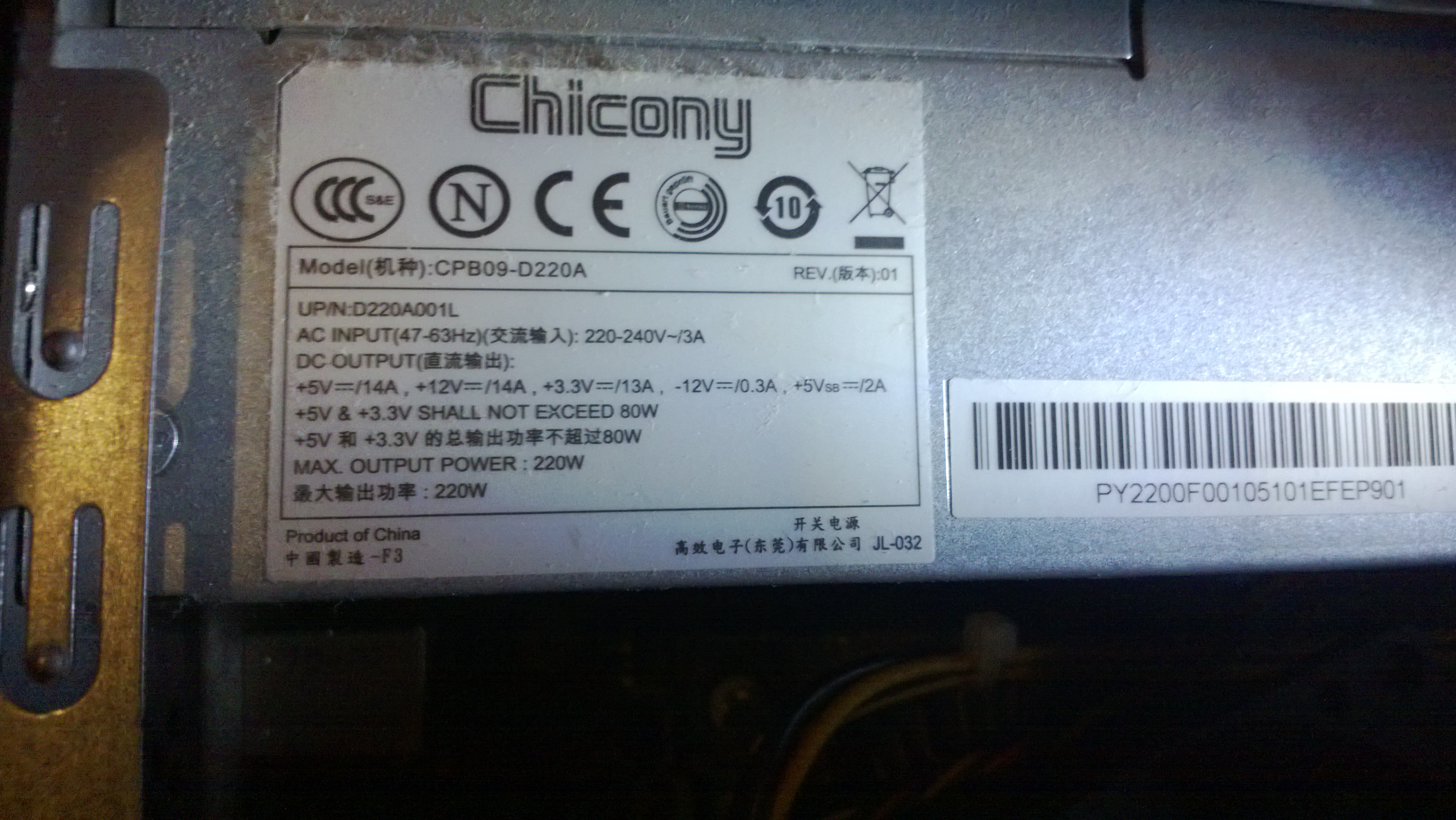

    Witam. W załączniku to co jest na zasilaczu ( bo w sumie nie wiem jakie dane są potrzebne ) . Budżet jaki mogę przeznaczyć na zmianę grafiki - do 800 PLN .

    To niestety musi kolega w tym budżecie uwzględnić 150-200 zł na zasilacz, na 220W to ogólnie dziwne że to chodzi. Przy mocniejszej grafie na tym zasilaniu przestanie. Do czego używany PC?

    Dlatego zasilacz jest do wymiany, zestaw po modernizacji będzie bardziej prądożerny więc nie da rady. Co najmniej 350W jest potrzebne.
