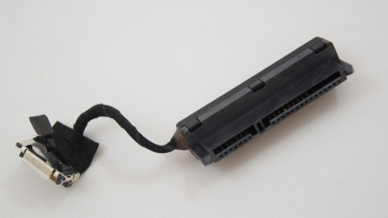

    Nie wiem jak w 1520, ale w Dellu 1720 potrzebna jest taka mała przejściówka pomiędzy płytą a dyskiem. Małe czarne plastykowe szpejo. Nie brakuje go przypadkiem?

    Niestety, w modelu 1520 gniazdo SATA razem z zasilaniem znajduje się bezpośrednio na płycie głównej. Pozdrawiam
