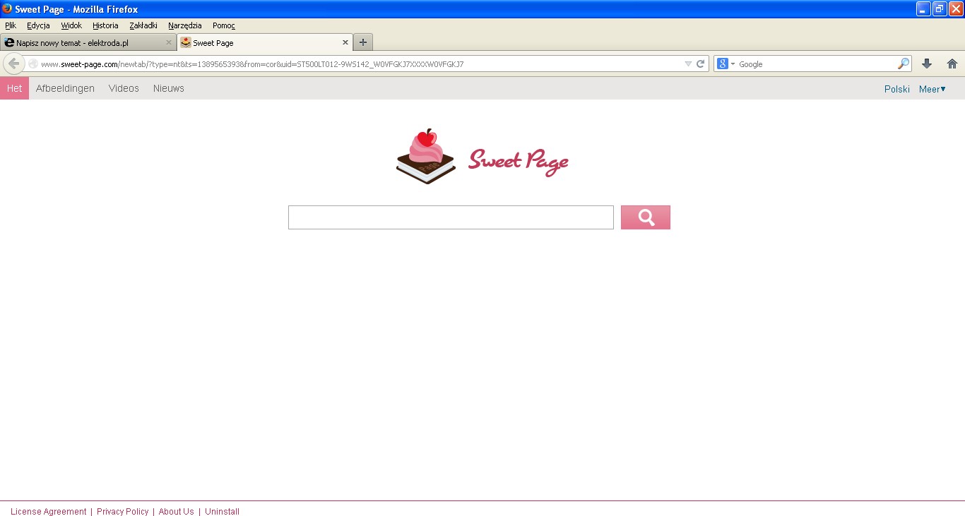

    Witam!
    Mam pytanie -prośbę o pomoc. Czy ktoś orientuje się w jaki sposób odinstalować z przeglądarek (Mozilla, Chrome) sweet-page.com. Pojawia mi się to przy włączaniu przeglądarki, przy otwieraniu nowego okna i jest to mocno irytujące...Mimo zmiany strony domowej na google.pl, ta sweet-strona nadal się pojawia :/
    Będę wdzięczna za pomoc w tym temacie. Nie wiem, czy ma jakiekolwiek znaczenie fakt, że mam Windowsa xp.

    Niemożliwe - pomogło :))) Wielkie DZIĘKI!

    Samo użycie AdwCleaner to nie wszystko. Daj oba logi z OTL.

    Ok - przyznaję - tylko usunęłam w tym fajnym programie i to wystarczyło - tzn. już nie pojawia mi się w przeglądarkach ta strona sweet. A z logami nie mam pojęcia o co chodzi, wyjaśnienia Wikipedii raczej nie pomagają w ogarnięciu tego..(mój nick wiele mówi o znajomości tematu ;) Jeśli można- proszę o wytłumaczenie ,,jak kozie na granicy".

    Tutaj nie ma czego tłumaczyć, wszystko podał mackos_2:
    > Zamieść w załaczniku ...OTL.txt i Extras.txt) z OTL ( http://www.bleepingcomputer.com/download/otl/ ) Dodatkowo zaznacz: infekcja LOP i Purity oraz wszyscy użytkownicy.
    Po przeskanowaniu OTL utworzy pliki.

    Przeskanowałam w programie OTL komputer- za pierwszym razem nie zaznaczyłam ,,wszystkich użytkowników" i ,,infekcji LOP i Purity". Pojawiły się wspomniane pliki txt: extras i otl. Zrobiłam skan jeszcze raz, tym razem zaznaczając ,,wszystkich użytkowników" i ,,infekcję LOP i Purity", ale wtedy pojawił się tylko plik otl.txt.
    Przesyłam w załączniku plik extras, który pojawił się za pierwszym skanowaniem i plik otl, który pojawił się przy drugim skanowaniu.
    Szczerze, to nie mam bladego pojęcia o co chodzi... Przecież już po użyciu programu -robaczka ,,ADWCleanera" problem został rozwiązany -zniknęła mi ta strona sweet i o to właściwie mi chodziło. Czy ta strona ma jakiś związek z wirusami?

    Uruchom OTL i w okno (Własne opcje skanowania/Script) wklej:
    :OTL
    [2014-01-13 22:43:38 | 000,000,000 | ---D | C] -- C:\AdwCleaner
    [2014-01-13 00:32:05 | 000,000,000 | ---D | C] -- C:\Program Files\Enigma Software Group
    [2014-01-13 00:31:23 | 000,000,000 | ---D | C] -- C:\Program Files\Common Files\Wise Installation Wizard
    :Reg
    [-HKEY_CURRENT_USER\software\microsoft\windows\currentversion\explorer\mountpoints2]
    :Commands
    [emptytemp]
    Kliknij Wykonaj skrypt.
    W OTL użyj opcji Sprzątanie.

    Zrobiłam zgodnie z instrukcją. Dzięki za pomoc!
