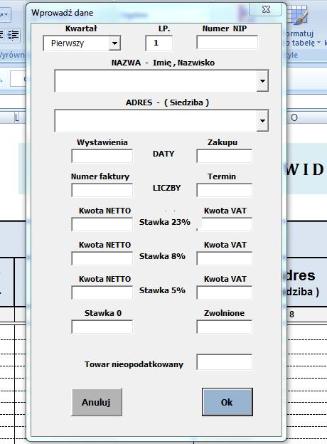

    Przedstawię programik który obrazuje wymienione problemy.
    • Wp__aty.rar (26.62 KB) Musisz być zalogowany, aby pobrać ten załącznik.
  • #8 13201935
    Facetjanusz
    Posty: 229
    Ocena: 22
    Chciałbym dodać, że ten programik nie działa tak do końca sprawnie, dlatego prosiłbym o pomoc w kilku kwestiach. Po pierwsze okienko informacyjne pojawia się na drugim planie, z powodu :TextBox2.SetFocus,. Po drugie - Jeżeli w kontrolki TextBox wpisuję liczby całkowite, oraz procent z tych liczb będzie liczbą całkowitą wówczas liczy dobrze. Jeżeli w kontrolkach znajdą się liczby z ułamkiem powstaję błąd.
