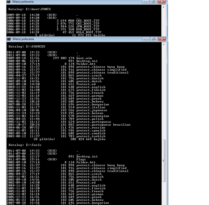

    Dzisiaj postanowiłem zmienić windowsa viste na windowsa 7 w moim laptopie hp pavilion dv9000. Na laptopie miałem partycję RECOVERY. Zastanawiałem się, czy stanie się coś po zmianie tego systemu z tą partycją, ale na różnych forach pisali,że wszystko będzie wporządku... zatem zabrałem się za instalacje win7. po zainstalowaniu okazało się że partycja recovery jest ale żadnych danych na niej nie ma... napisane jest że mam wolne 2,78 GB z 8,44 GB..
    czy jest jakaś możliwość odzyskania zawartości tej partycji ?
    dołączam print screena z dmde

    Podpowiedziałbym: zaznacz HP_RECOVERY -> [Otwórz wolumin] tyle, że nie widzę przycisków...
    Można w wierszu polecenia: dir /a /s E:\ gdzie E <- przykładowa literka dla HP_RECOVERY

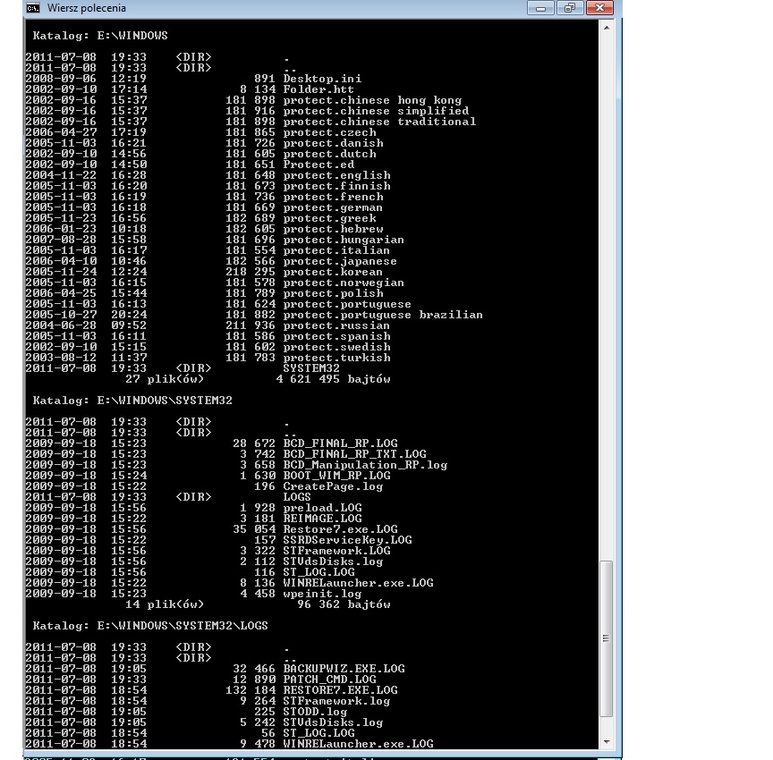

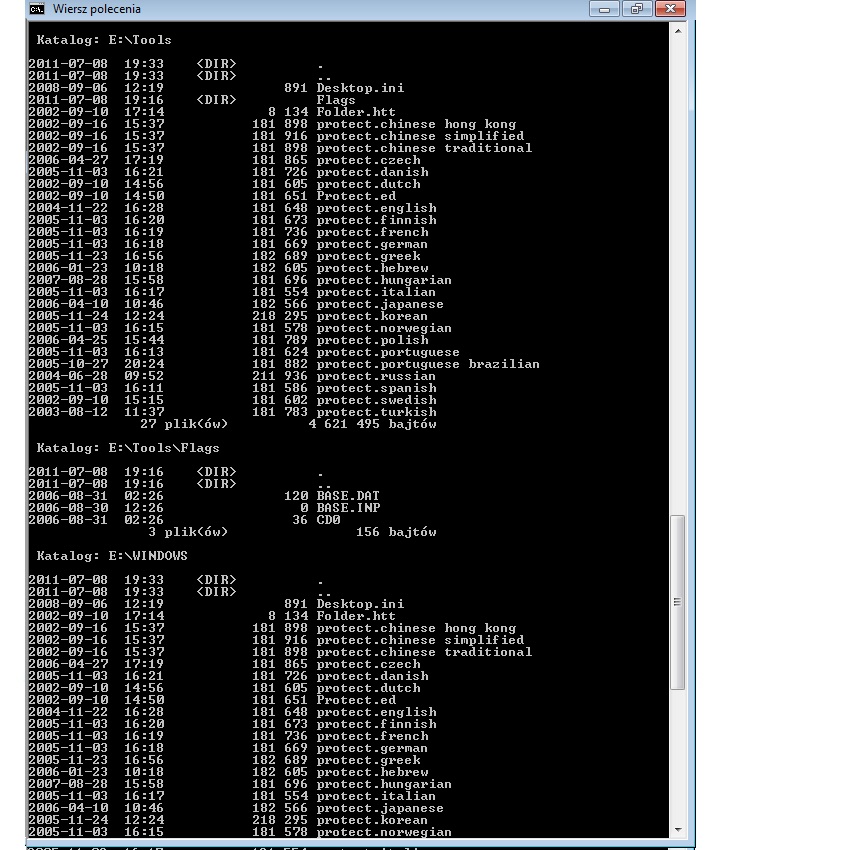

    tak jak napisałeś, tak zrobiłem.. dołączam kolejne screeny i jakieś pokazało foldery tam

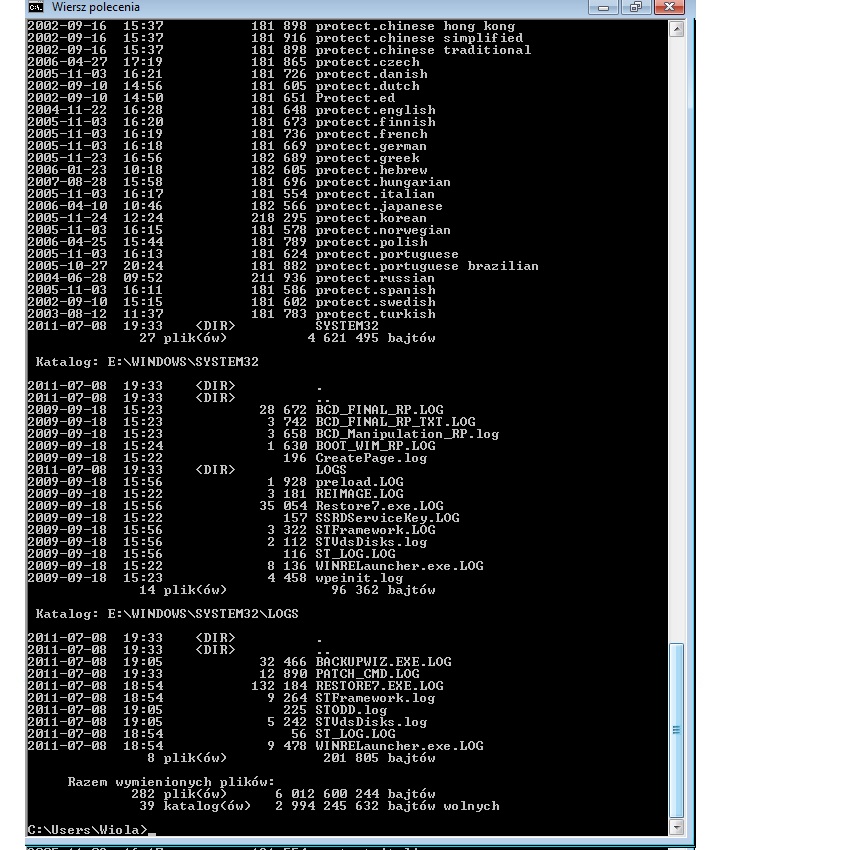

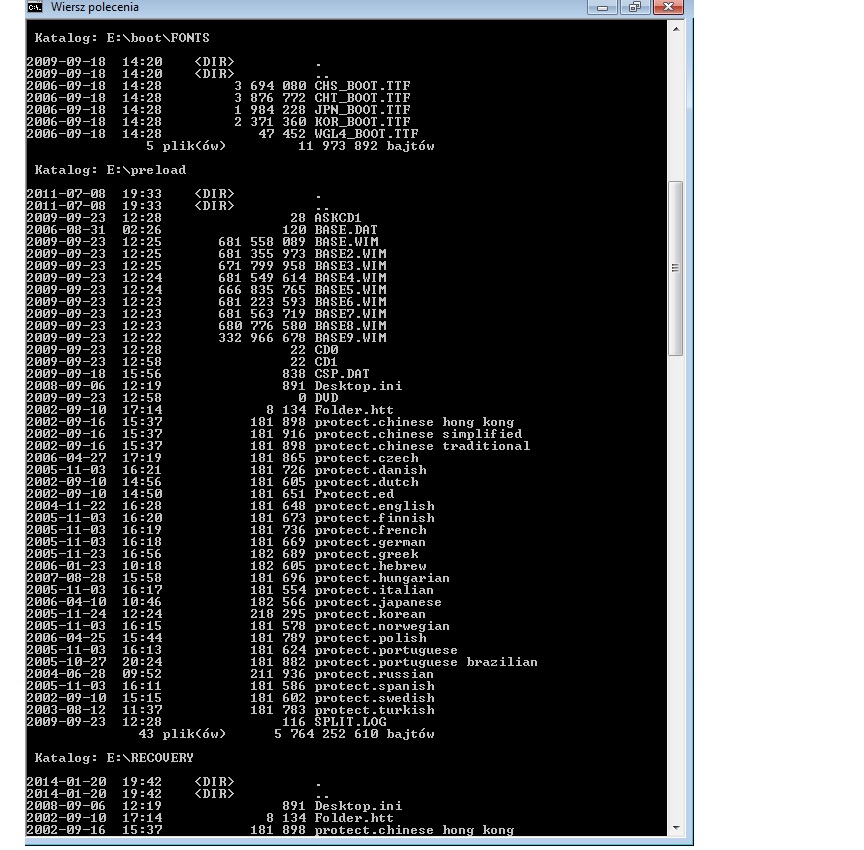

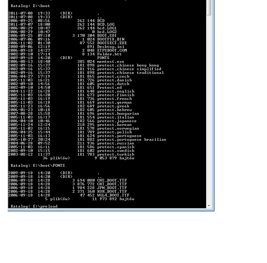

    do tego dokładam również screeny po wpisaniu w wiersz polecen dir /a /s E:\

    Czyli chyba wszystko na swoim miejscu :D
    Może foldery są ukryte i masz w systemie wyłączone pokazywanie ukrytych i systemowych...
    Zamiast się męczyć z tymi obrazkami można było przekierować wynik dir do pliku.

    dobra dobra.. chodzi o to że pliki odkryłem i dalej ich nie widać, także w czym problem ?
    temat zamykam.. popełniłem błąd.. faktycznie pliki są na swoim miejscu ale trzeba było odznaczyć 'ukryj pliki systemowe zamykam temat:) dzięki za pomoc:)
